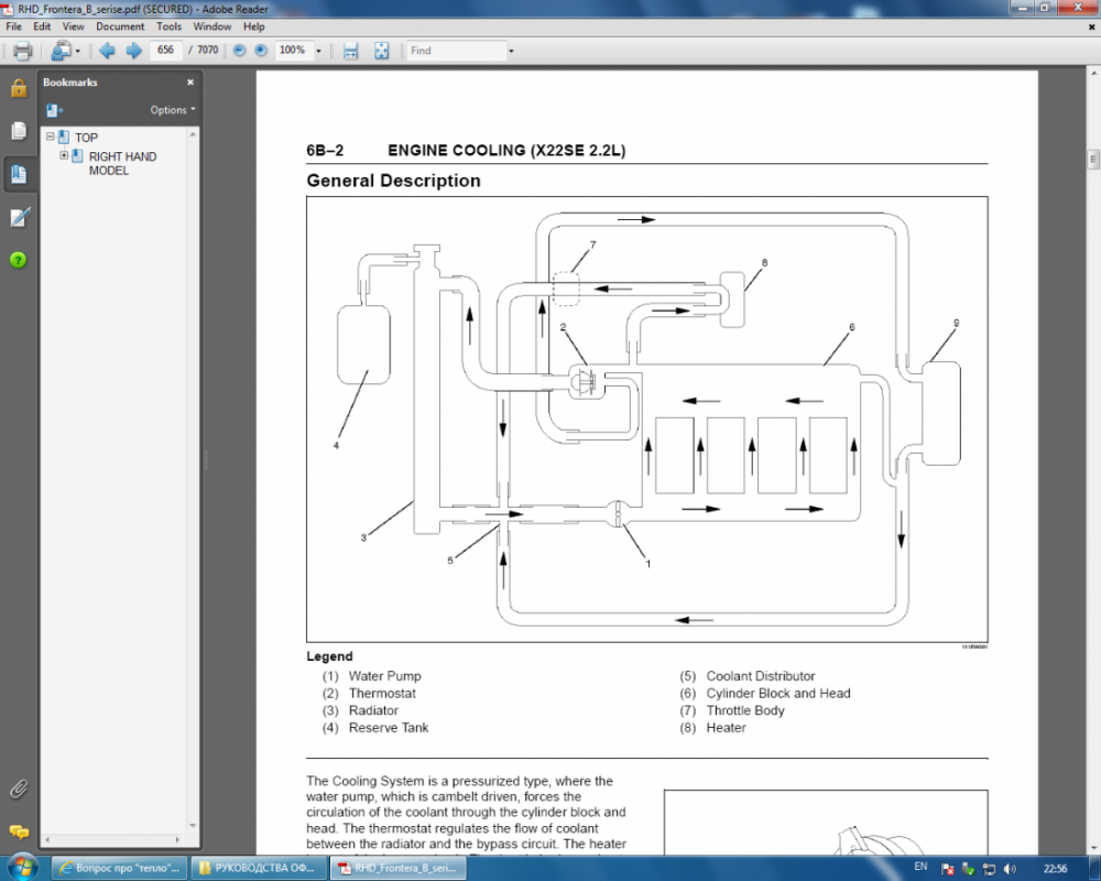

    Возник вопрос.а если заглушить подачу печки от блока ( нижней точки ) и взять с выхода в районе блока клапанов.с малого контура.,?при прогреве он быстрее нагревается ( машина родео 2000 дв 2,2 )
    Нижняя точка это вроде обратка? А в печку поступает и так с верху, т.е. с малого круга.

    Там несколько выходов.если смотреть схему.то радиатор салона имеет свой контур.и диаметр патрубков на 16.а остальные на 18 и больше.кроме подогрева заслонки.и жидкость пойдёт в больший диаметр.тем более что радиатор даёт сопротивление на проходимость.

    #129 Вехомечтатель
    Отправлено 23 ноября 2017 - 04:23
    Не смотрите вы на эту схему. Там хрень полная нарисована

    Конечно схемка с изюминкой. Но для общего понятия потянет .

    Контур печки, по логике, должен быть включен в малый контур охлаждения. Ибо, он прогревается в первую очередь и печка начинает греть раньше. А в сильный мороз, градусов под тридцать-сорок, большой круг будет открываться вообще раз в сто лет :)

    По логике я согласен.но в практике получается что печка имеет свой отопительный контур.верхний патрубок за двигателем диам-18 .нагревается в первую очередь,а нижний патрубок из блока в печку еле еле и то газуя педалью .вот и вопрос и возник может махнуть местами?

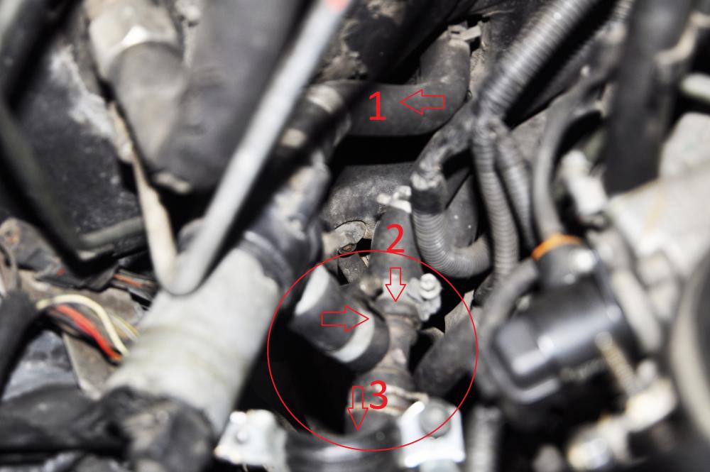

    Фиг подлезешь. Толком и не сфоткаешь. :dntknw:
    На тройнике (в круге) соединены три шланга.
    1. Обратка с печки. Если смотреть со стороны крыла, ближний верхний, из кабины.
    2. Обратка с головки блока (малый круг). Из-за головки блока.
    3. По нему обратка, с первых двух, попадает в основную магистраль О.Ж.
    Стрелками показано направление циркуляции жидкости.
    Если установить доп. помпу, как показано, через печку шурует кипяток.
    P.S. Если кому надо фото схемы подключения помпы через реле к мотору печки, пишите. Сфоткаю.
