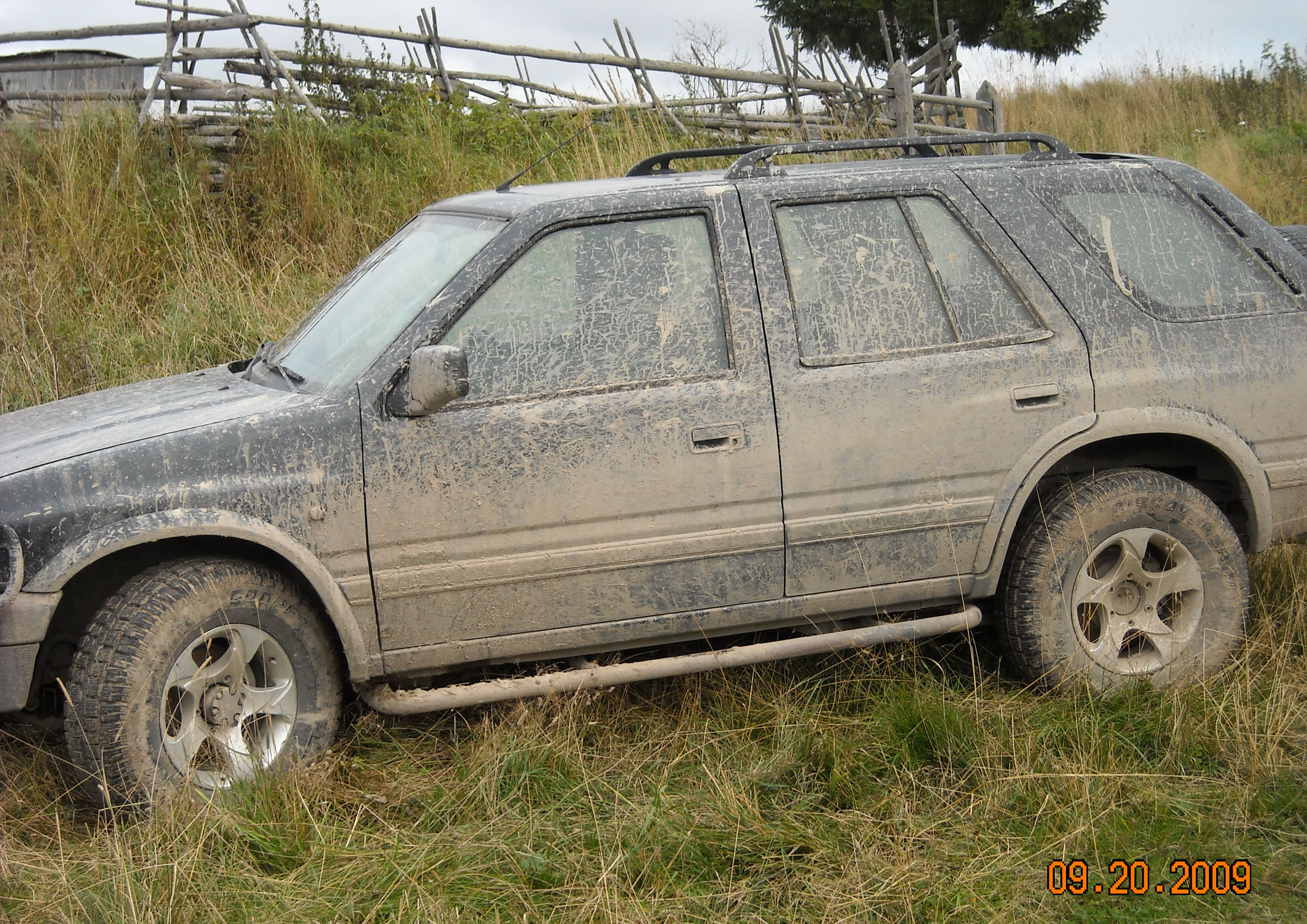

    #130 Dmitrij009
    Отправлено 29 марта 2010 - 20:50
    Dmitrij009
    • 104 сообщений
    • г.Северодвинск
    • OPEL-FRONTERA A 1992г С24NE
    подскажите, 235/70/16 без лифта в Фросю полезет? чтоб комфортно кататься было.
    Влезет. У меня стоит 265/70/16 проблем нет.

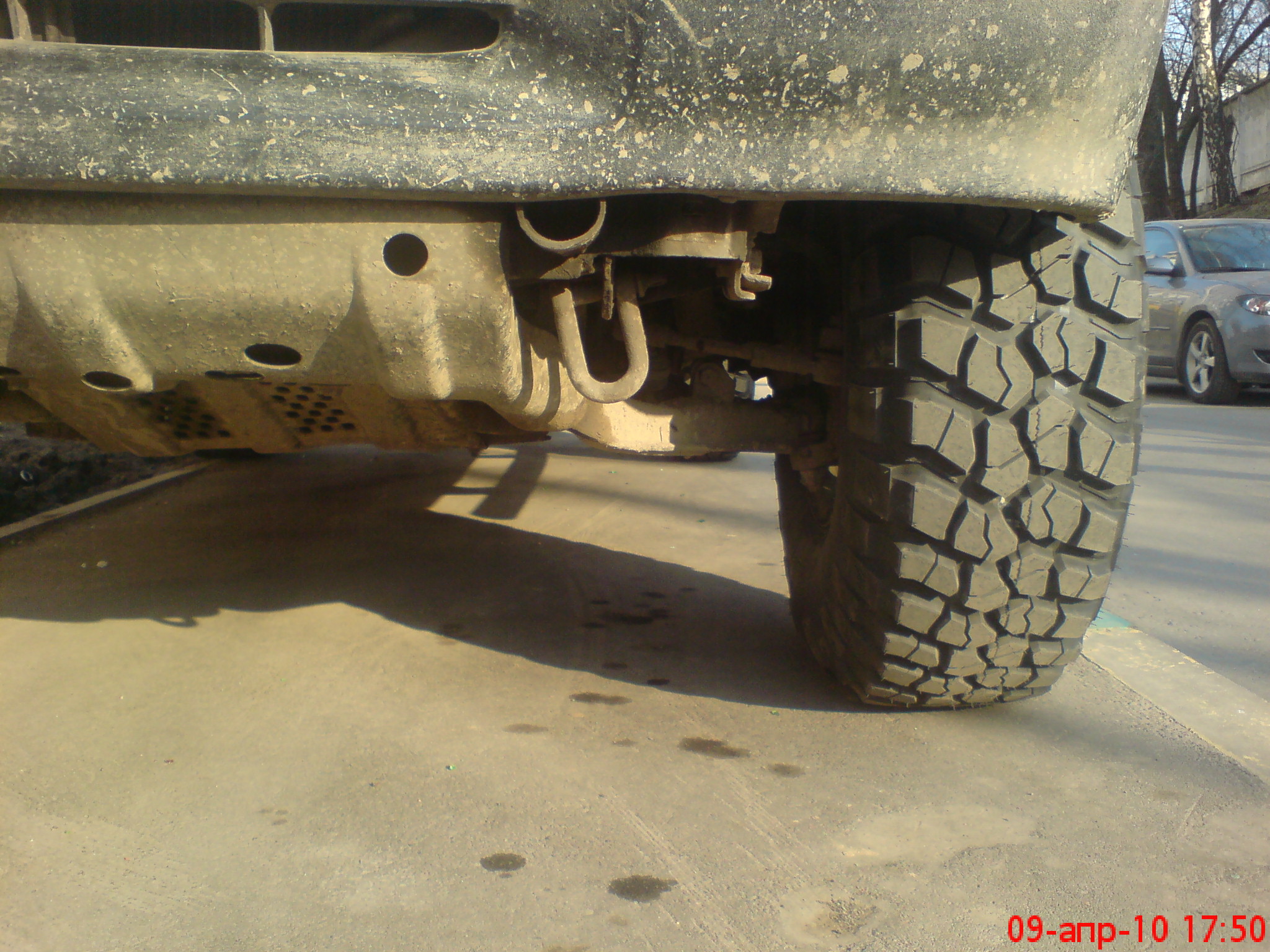

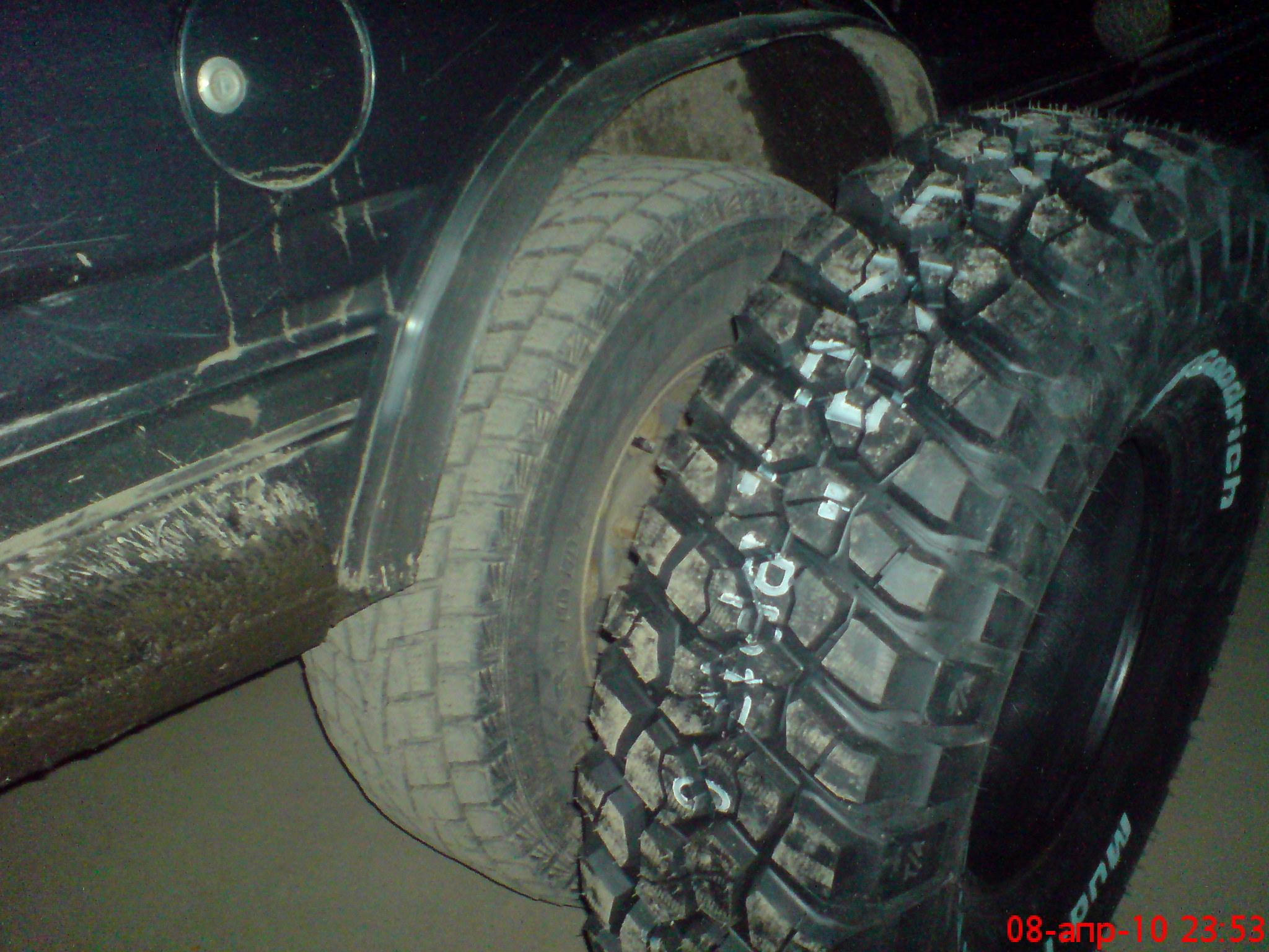

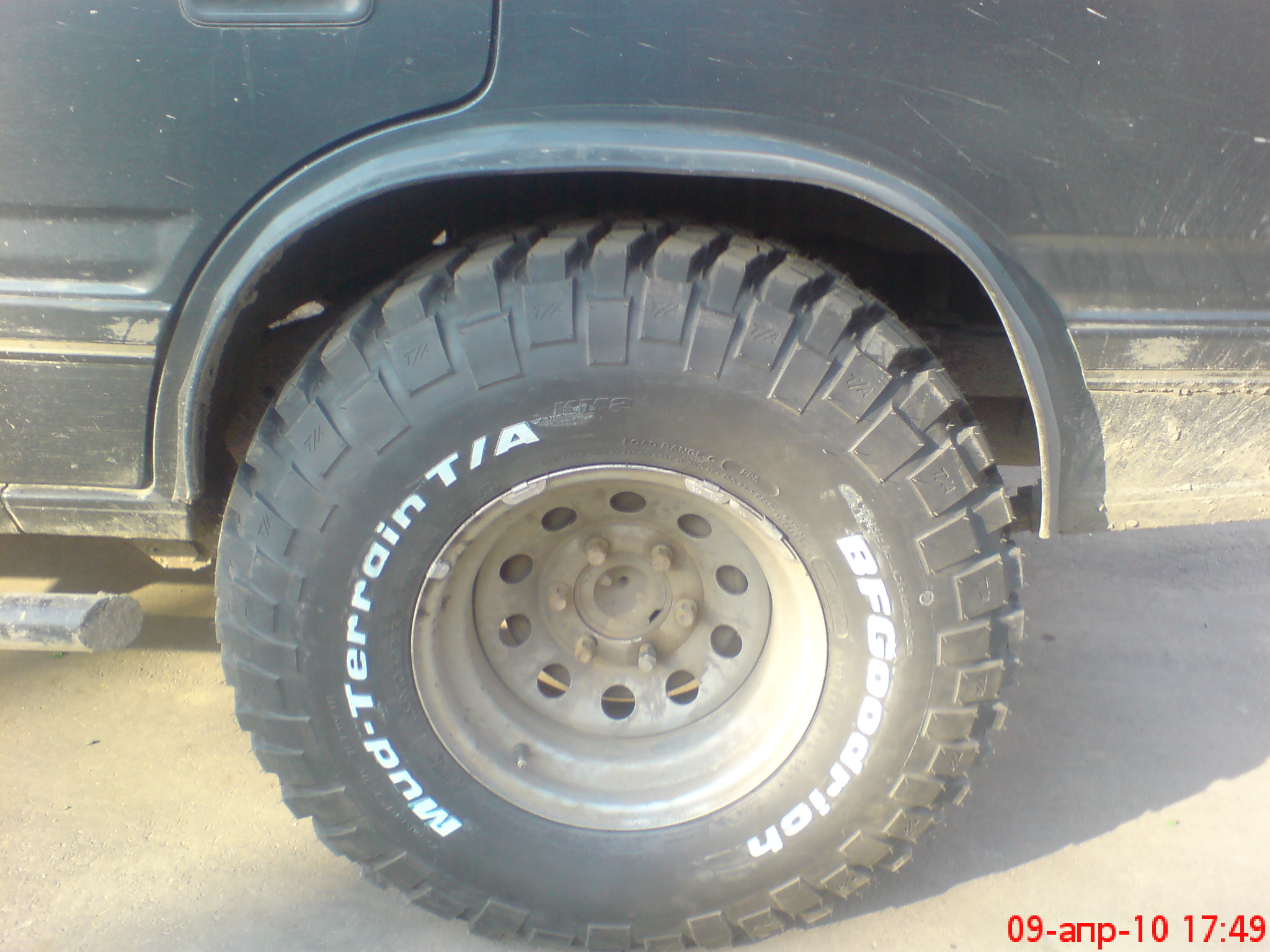

    #137 Pabloo
    Отправлено 09 апреля 2010 - 11:47
    Pabloo
    • 1 234 сообщений

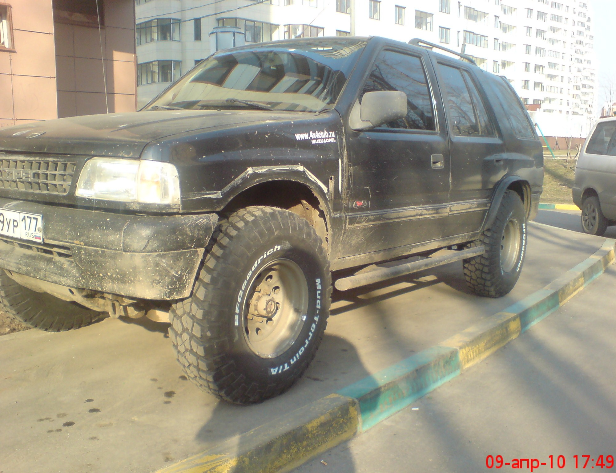

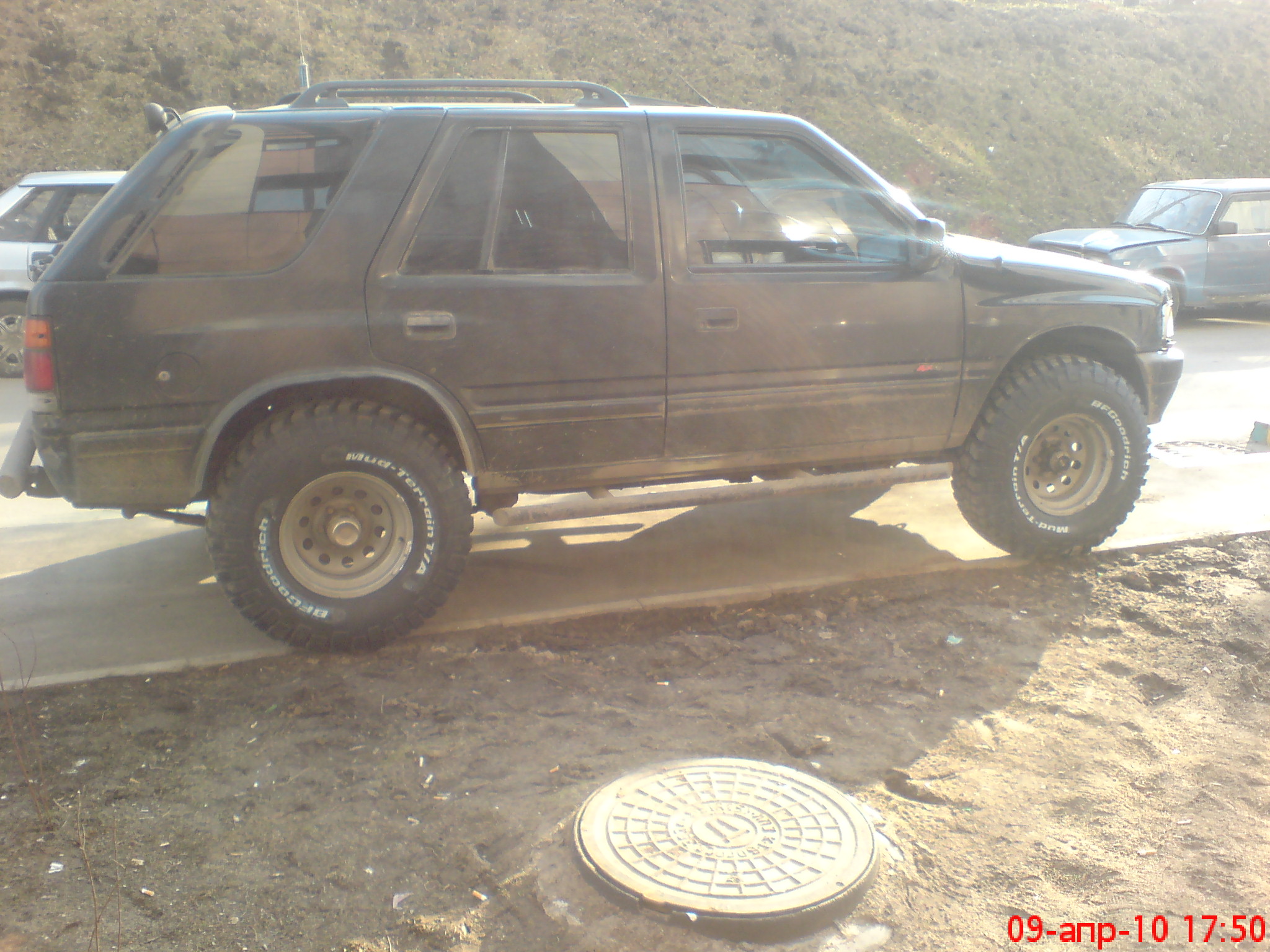

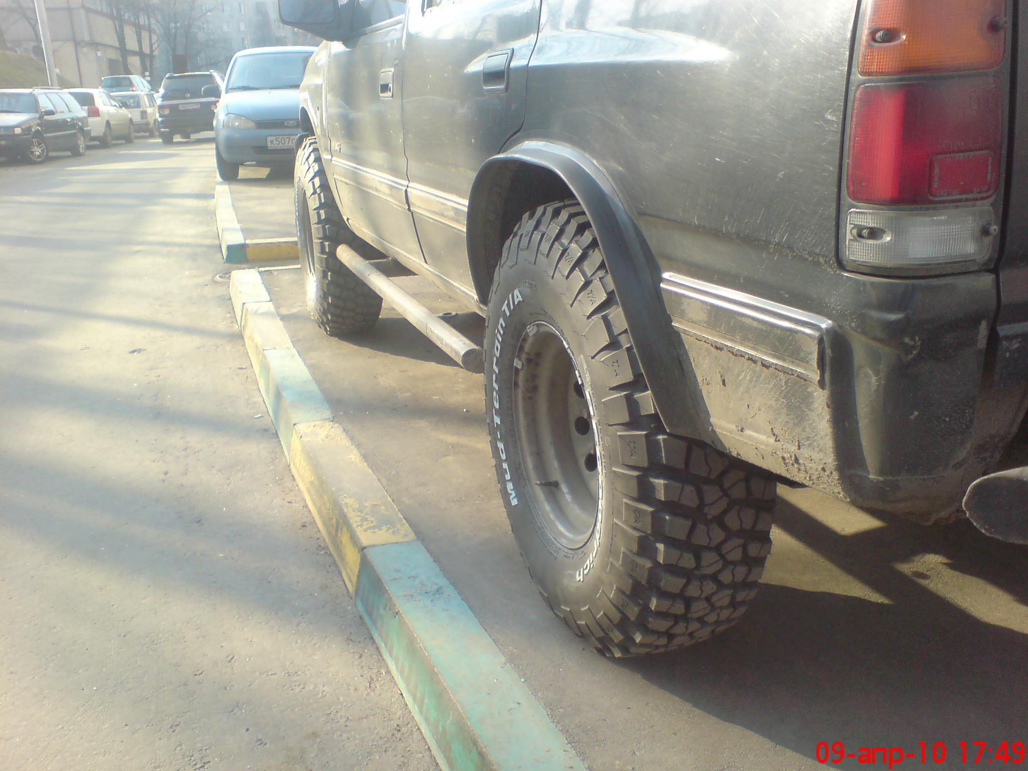

    Инсталировал )) BF Goodrich Mud-Terrain T/A KM2 33/10,5 R15 114Qхотя тут можно сказать и впердолил )) ибо доволен как слон ))Сразу уточню, что у меня бл 3 см. поэтому 33 более или менее нормально встали.конечно кое-кто может и возразит что на 9е диски нужно ставить 12,5 но простой мм подсчет говорит что они на 20% тяжелее получились бы чем 10.5, и зачем платить больше ))) если результат тот же)) кстати разница в цене приличная а давление сейчас тоже 2.2 выставил, но вот думаю что-то многовато..3 на машине 31 одеты зимаDSC02422.JPG DSC02439.JPG
    #138 Pabloo
    Отправлено 10 апреля 2010 - 08:55
    Pabloo
    • 1 234 сообщений
    DSC02436.JPG DSC02435.JPG DSC02438.JPG DSC024331.JPG Добавлю маленький отчетец по результатам первой проверки в действии: резина показала себя просто отлично, там где я прошел даже не травясь просто тупо нажав на газ ) Кукурузер на 32 MUD сел по самые помидоры ) и лебедился потом 0,5 часа, а стоковые УАЗЫ таскали друг друга ) правда на дерьмовой резине.УРА товарищи )) на 33 МUD KM2 Фронтера наконец перестала застревать в первой же луже )) поэтому всем рекомендую... хотя конечно динамика упала ) но ее как таковой и не было ))

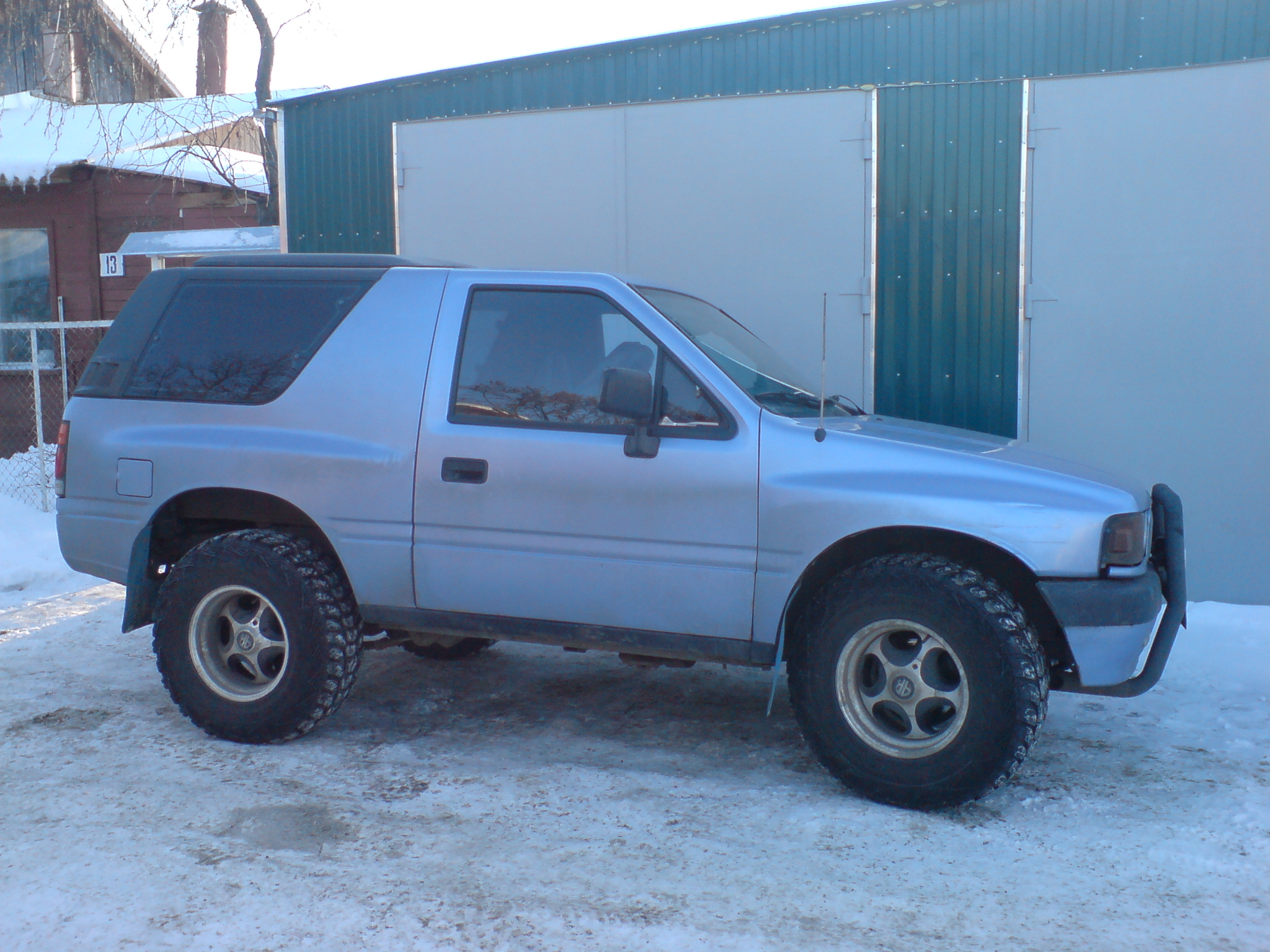

    Вот - 31Х10,5Х15 , правда короткая. Едет вроде нормально, особой разницы после 235/75 не чувствуется.
    А Фрося твоя лифтованная , если нет, дай знать изменился ли угол поворота в сторону уменьшения и цепляют ли покрышки за что-либо.Спасибо заранее.

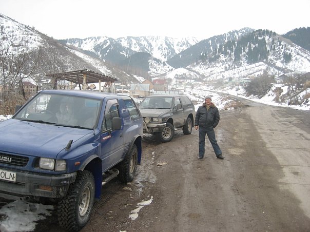

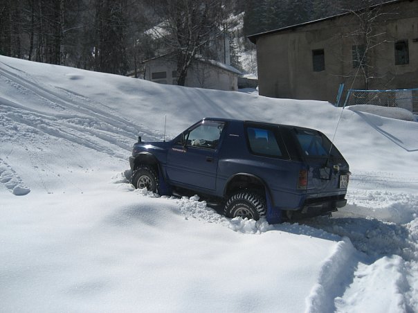

    ну вот вам две фотки 1 машина с 33х10,5 15 BGF1 лифтинг 2 машина 31х10,5 15 обычный стандарт x_7c971449.jpg x_2582e7ce.jpg
