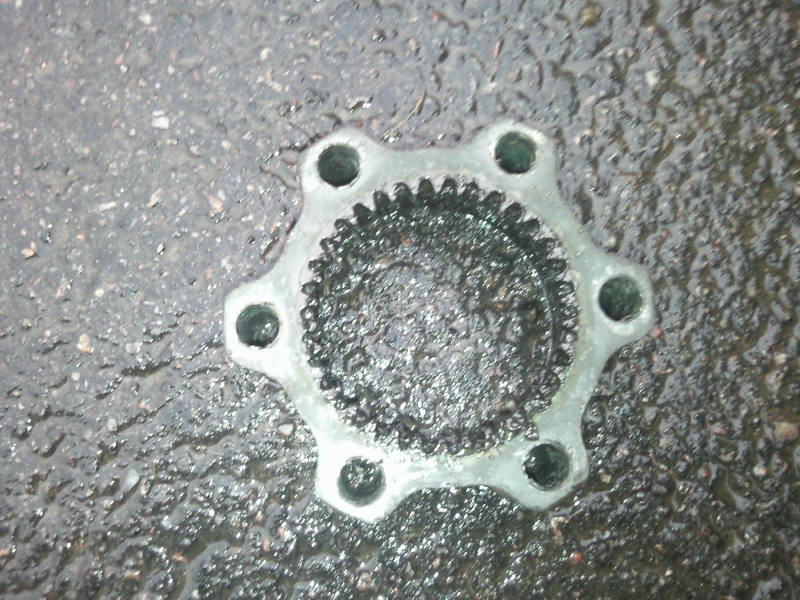

    вобщем умер хаб..то есть полуумер..полный привод включается,а вот выключить никак..вскрытие показало что длинны зубцов уже не хватает чтобы отключить колесо..чутка не хватает..фокус с заменой левого на правый не прошел..собственно вопрос..а что если плоскость обоймы хаба(ту которая на ступицу смотрит)сточить на пару мм?и тогда зубцы будут с радостью отключать колесо...вопрос только как сточить ровно,со всех сторон..болгарка походу не рулит..
    я стачивал на 1,5 мм!в заводе!все работало!где то валяются сейчас!поставил ручные!
    вот длины зуба не хватает раз сточились, так от этого недовключение будет а не отключение.. шестерня хаба при проворачивании шруса выходит наружу входит в зубья корпуса и включает колесо так ведь? или у вашей машины иной принцип?
    та то оно так..шестерня хаба в зацепление входит под действием шруса..а потом передок отключаешь,шрус то уже крутится в холостую как бы,едешь назад чтобы шестерня в исходное встала..вот тут то и облом..я колесо снял,хаб открутил,крышку хаба снял, а обойму(фото) обратно прикрутил..и за шрус кручу..и вижу..при движении вперед шестерня хаба вылезает,входит в зацепление с обоймой все гуд...крутим шрус в обратную сторону..шелчек раз..все..дальше только характерное потрескивание(зуб-зуб)..открутил обойму-а шестерня недошла до исходного положения...я с другой стороны обойму снял,прикрутил на эту сторону,все работает как надо..отсюда и мысли что длины зубьев чутка не хватает..

    AnM
    • 10 514 сообщений
