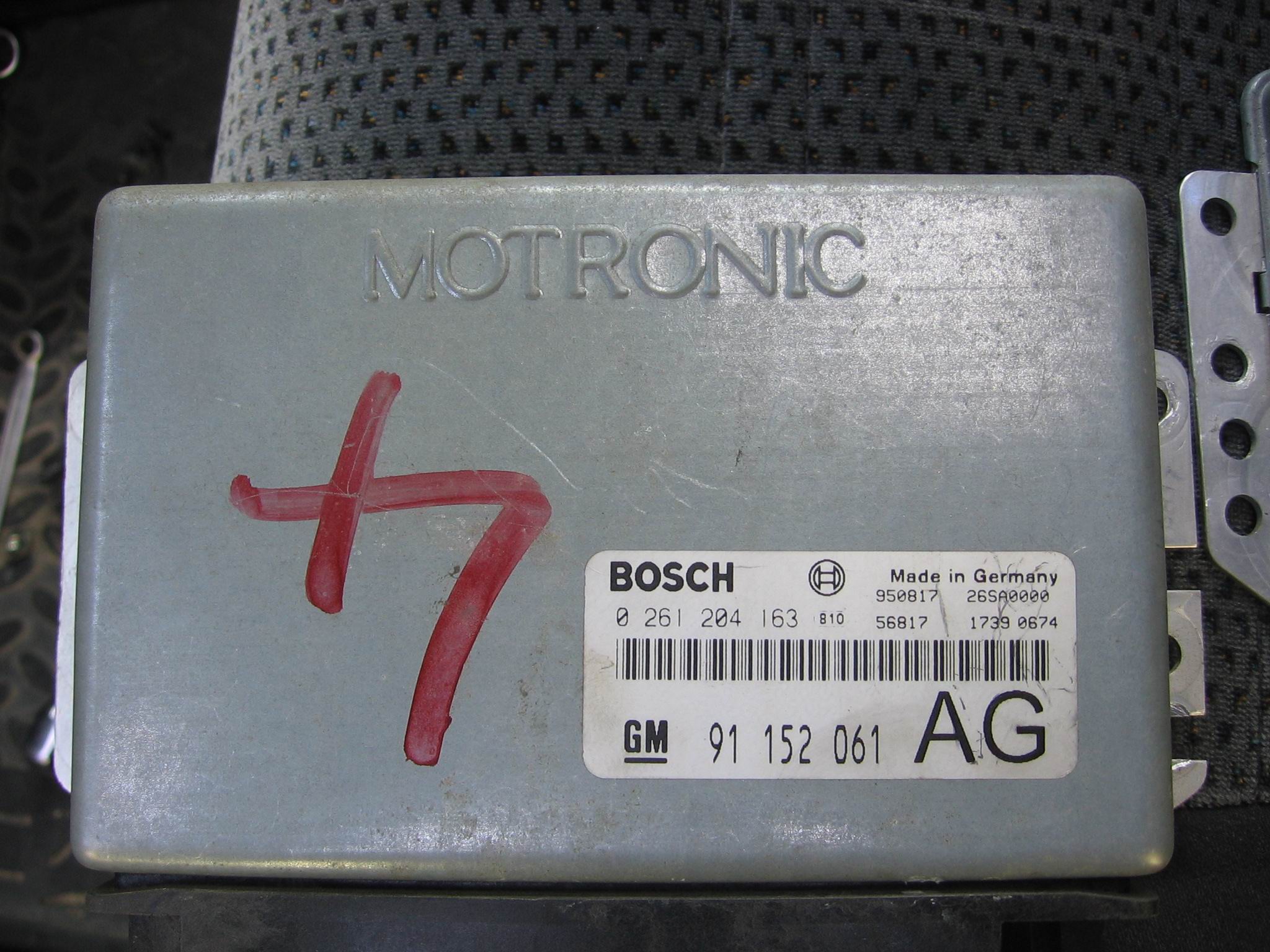

    #139 VladTr
    Отправлено 07 октября 2011 - 17:14
    • 23 252 сообщений
    А может и у меня провал?.. Как не "крути" Х22ХЕ - форсированный, легковой мотор. Кривая моментов поджата и сдвинута в область высоких оборотов. В этой области он и "живёт".
    да хоть куда ее двигай, а провалов таких явных быть не должноВот мозги, первый - родной, второй - на котором сейчас катаюсьIMG_1147.JPG IMG_1148.JPG
