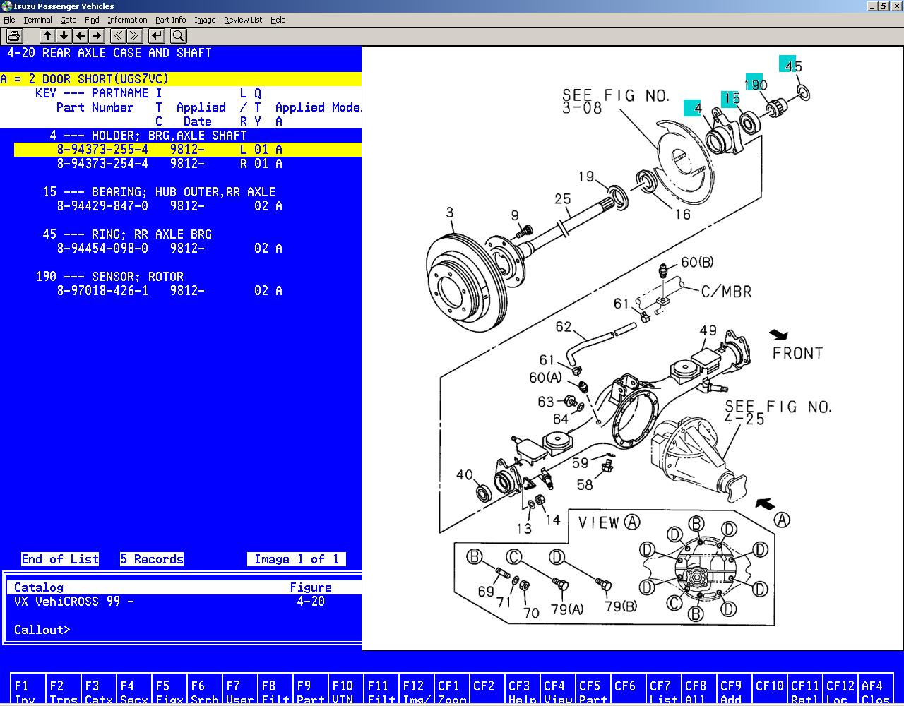

    :huh: :huh: Э... где там у вас ступицы образовались на заднем мосту? :huh: :huh: :huh: Небось подшипник полуоси приговорили... ;)

    :huh:...фигасе...ну ошиблись ребятки с названиями... :blink: вобщем заднее колесо немного люфтит...и шумит при движении...это факт!тама я был па другому вопросу.......по электрическому...ну и ребята глянули мельком...пока махина висела на подъемнике...самое главное в магазине где запчати заказывает....ничего мне по этому поводу ну казали..... :o ждем ответа....поди тама бедняги запарились искать задний ступичный подшибнег! :lol:так говорите подшибнег задней полуоси...а номерок мона дать?тама у меня и масло поддтекает...на заднем масту....возле калес...всем комрадам респект!!!
    Хе-хе... А в том сервисе кузня есть? :huh: :D Просто так подшипник полуоси - на полуось не загонишь.. и уж тем более стопорной шайбой не закрепишь ;) Там все это дело - греть нада как следует.

    Ещё один знаток-самоучко...Rear Wheel Bearing NoiseRear wheel bearing noise continues to be heard whilecoasting at low speed with transmission in neutral. Noisemay diminish by gentle braking. Jack up the rear wheels,spin them by hand and listen for noise at the hubs.Replace any faulty wheel bearings.Можешь ещё в EPC посмотреть, там тоже есть "hub bearing; rear" :)
    Внешняя сторона:Сальник: 8-94441-817-1Пыльник: 8-94441-534-1Внутренняя сторона ступицы:Подшипник: 8-94429-847-0Кольцо: 8-94454-098-0 (не знаю надо ли менять, но думаю что было бы неплохо)Сальник: 8-94178-277-0
    Ась.. по симптомам (люфт колеса и шум при езде) это всеж таки ппц подшипнику полуоси. ;) Насчет... ступиц - был не прав... хотя.. :) ну.. блин.. оно конечно назвали - так назвали:)
    Во... теря и читай воркшоп. ;)Нафига ваще это кольцо нужно и на чем оно сидит ;)

    Чой-то вдруг я выкидывать его буду? У меня в мосту ступичных подшипников нет, а есть подшипники полуосей. Получаеццо, что это тебе мост надо выкидывать, если в нём (внутри) ступицы находяццо... :huh: :o :o :o
    Вод ведь грамотей. Что ты понимаешь под понятием ступица? Если вдруг сам не сможешь ответить на этот вопрос, то в справочниках ты найдёшь ответ. ;) А теперь подумай, как ступица может оказаться в мосту… А по поводу, что написано в ЕРС, то на заборе тоже написано… Хотя можно предположить и то, что этот подшипник когда-то ставился на какую-то ступиццу и вдруг чудным образом он подошёл на полуось заднего моста, инженеры с названием мудрить не стали и так его и обозвали ступичный подшипник, имея в виду, что он когда-то был таковым … :lol2: :lol2: :lol2:
