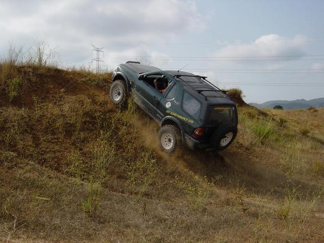

    2. Автомобиль камрада maniac4x4, размер 235/85R16.

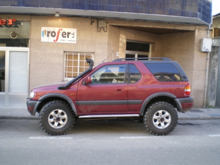

    4. Просто Воксхолл :) Видимо, дополнительно применён небольшой бодилифт. Колёса большие, но торсионы "накручены" более гуманно (сравните с предыдущими фото).

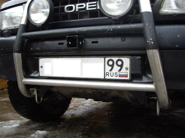

    Лебедка это как раз то что нужно. Давайте найдем кто такое повторить сможет. Небольшая партия на круг дешевле будет. Поставить и сам смогу а вот с железками сложнее.Еще бы как то присобачить спереди под бампер ухи под хайджек, что бы перед можно было поднимать. Как делать упор сзади не меняя бампера вроде видел Сфоткаю - выложу. Там вроде все просто.
    Вот щас наглядно посмотрел, можно делать, теперь я хоть понимаю от чего прыгать :D .

    Силовой бампер вперед поставить конечно можно только больно уж мордочка фроси нравится с ее резиновым кенгурином. Далеко в грязь забираться нет смысла но пару раз лебедка необходима была.
    Эйфория прошла - кажется, что как-то низко он её укрепил. Обычно делают выше, вроде. Так что прыгай Изображение :)
    Да, нормально!!!! Я щас прикинул, темболее мне на покатушках неучаствовать , а так выдернуть машину иногда самое оно ;) К тому же Серег если чуть поднимешь машину и поменяешь резину низко тебе не покажеться.

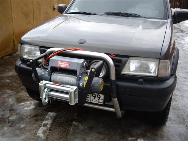

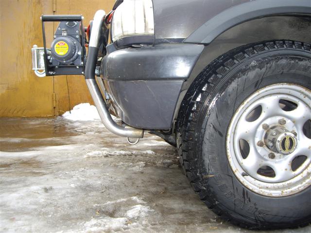

    Есть разработанная и проверенная конструкция, не портящая внешнего вида. При этом высоко поставленная съемная лебедка не ухудшает геометрической проходимости(угол въезда). Могу повторить для ОФ-Б, заодно изготовить еще несколько комплектов для самостоятельной инсталляции с приложением инструкции и фоток.

    по моему та испанская лебедка стоит слишком низко
    Тоже хороший вариант. Скока стоить будет комплект?
