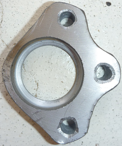

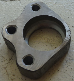

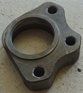

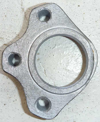

    #140 selpo
    Отправлено 25 июля 2009 - 10:46
    selpo
    • 202 сообщений
    • Курильские острова, Итуруп
    • Isuzu Mu Wizard 97г 3.1TD 4JG2
    ну вот мне и принесли проставки, нужно будет кой где напильником подточить. цена вопроса сторговался на 1,5 тыщи дешевле. стоит сия поделка 3,5 тыщи за две проставки (если что, стучите мне. скоро приеду домой, но если что, то канал связи и размеры у мастеров остались). фоты:вид_сверху.JPG вид_снизу.JPG общий_сверху.JPG общий_снизу.JPG вид_с_боку.JPG толщина изменяется от 2,5 см до 2 см для того, чтобы не закусывало шаровую. установлю в середине августа, тогда и выложу отчёт.
