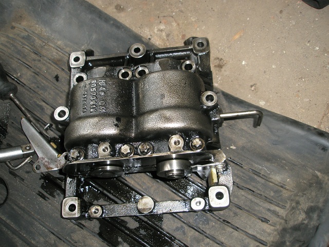

    извини) может мастеру хорошему машину отдать....похоже вот так фиксируются валы, яйца при такой фиксации внизусправа штырек

    Apelsin1981, не, с балансирами у меня уже всё хорошо. Прошлый раз поставил новые натяжитель, успокоитель, да и поставил правильно - двигатель по меткам, ББВ со стопорами. В тот раз я все стопора поснимал, бгы... Этот раз стопор был забыт в звёздочках ТНВД. Уже нашёл несколько его ошмётков. Один,самый крупный, намертво засел в ведомой звёздочке под двухрядную цепь. Видимо, в тот момент, когда его поднесло под цепь, произошёл резкий рывок по линии ТНВД-распредвал, отчего звёздочку на распредвале сорвало с места и с каждым оборотом двигателя проворачивало всё больше и больше. В оконцовке проворот распредвала относительно его действительной позиции составил порядка 180-ти градусов. Цепь не полностью садилась на зубья звёздочки и молотила по крышке ГРМ. В итоге - несколько трещин, отколотый кусок и много мата по поводу замены недешёвой детали.В голове пока вижу четыре сломанных коромысла, остальные повреждения будет выявлять человек, которому повезу голову в ремонт.Решил купить самую толстую прокладку (1,3мм) и всё-таки шлифануть голову, хотя букварик делать это категорически не рекомендует. З.Ы. Завтра под капотом останется только блок с кривошип-шатунным механизмом, остальное будет извлечено. Блин, как я это всё собирать буду...
