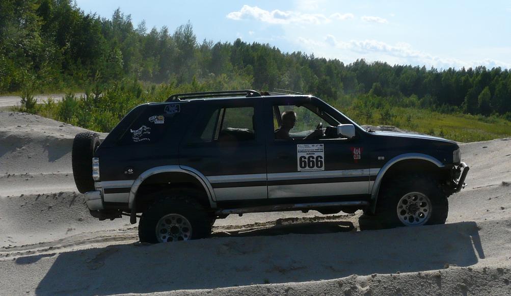

    Если нетрудно выложи фото с боку (профиль) соотношение арки - колёса посмотреть хотся :rolleyes:
    ок, постараюсь сегодня/завтра ;)

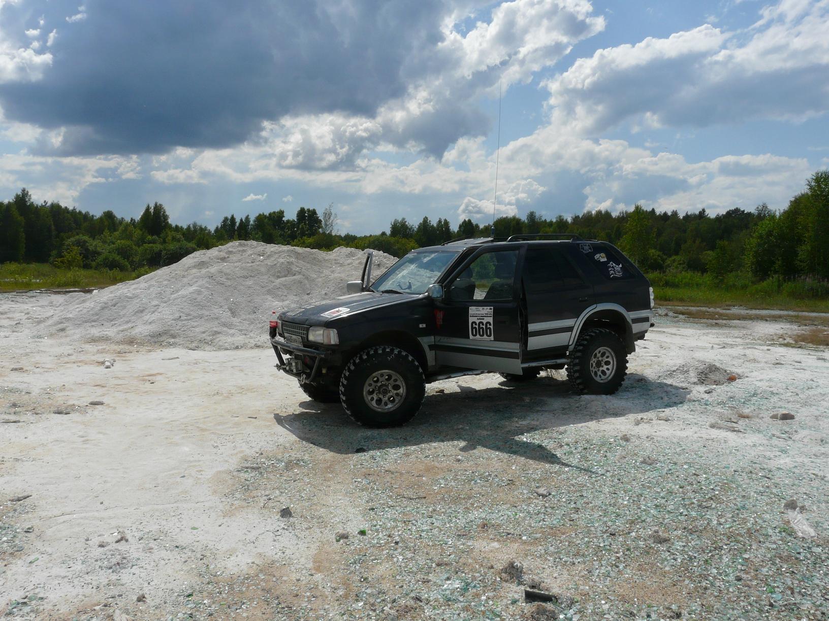

    Заранее благодарен :)
    так не подойдет? (темновато правдо видно)
    Всё отлично , СПАСИБО
