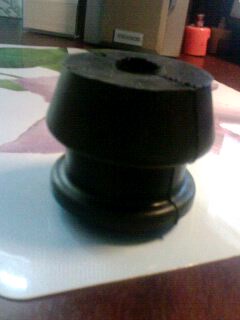

    скажи мне, на морду ты какие подушки ставил? а то у меня сейчас две передних развалились совсем, дума, на что их менять
    у меня тоже не выдержали...буду газегевские ставить,обрежу в размер.....а нижние можно и старые ставить..
    Быстро. Ты же в декабре лифтанул. Я думаю из капролона проставки делать. Лифтовать планирую на 40-50 ммКакой высоты у тебя подушки? Если ставить из капролона проставки, нужны подушки или нет?
    проставки 40 мм.подушки по высоте были как родные..задние держатся отлично..капралон ..я не стал делать....сделал стальные..

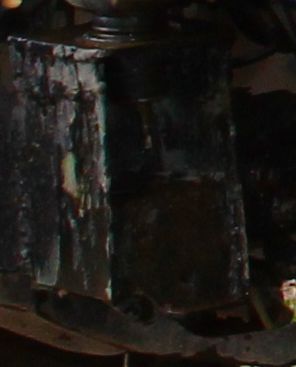

    Я тут на днях один лифтованный авто рассматривал, и подметил, что проставка капролоновая стоит на раме а подушка резиновая сверху на проставке. Я когда свою Фронтеру лифтовал, то ставил проставки на подушки, т.е. подушки на раму а проставки сверху подушек (это я про 4 первых ряда). А есть ли какая принципиальная разница в этом вопросе или та же хня только в профиль.
    Это смотря как он проставки установил, если с проточкой для установки в посадочное место подушки, то нормуль, а если без, то жесть...еще сильнее чем у тебя кузов гуляет. Вот глянь, чтоб кузов не гулял:
    газелевские какие подушки надо на морду ставить? и болты какие под них?
    #135 andira2002
    Отправлено 25 июня 2011 - 14:34
    • 10 642 сообщений
    газелевскиеподушки.. не знаю откуда..в магазине увидел и взялболты на 12 мелкий шаг..втулки от классики от амортиков..по размеру подобрал.
    #136 VladTr
    Отправлено 25 июня 2011 - 15:39
    • 23 259 сообщений
    втулки куда?
    #137 andira2002
    Отправлено 25 июня 2011 - 15:55
    • 10 642 сообщений
    втулки куда?
    втулки в подушки .болт вставляется во втулки.
    #138 VladTr
    Отправлено 25 июня 2011 - 16:06
    • 23 259 сообщений
    слушай, конструкции еще этой ни разу не касался, объясни несведущему.Получается, что у меня под кузовом стоит капролон, под него ставится подушка, которая получается между капролоном и рамой. А втулка эта куда идет?
