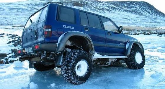

Конечно. Те же агрегаты не обязательно задирать на 200 мм... можно их раскидать - к примеру сто туда сто сюда и тогда ходов крестовин хватит вполне.... Не так много гиммора на самом то деле...Какие могут быть скорости на 38 колёсах .................
Сейчас из головы на бумагу с помощью карандаша выложил
А ведь надёжнее получится и значительно проще ...............самый гемор карданы .......................не , реально это сделать ИМХО П.С. Вот только 38 мне ненадо
Бигхорн V-3100 и 38 Буггера
