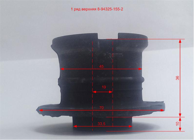

    Просто оставлю это здесь (дублирую своё сообщение с drom.ru):

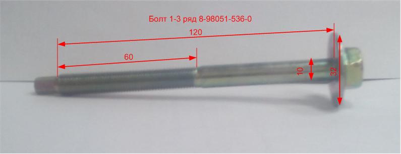

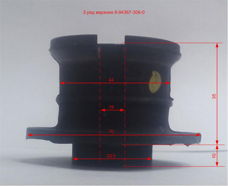

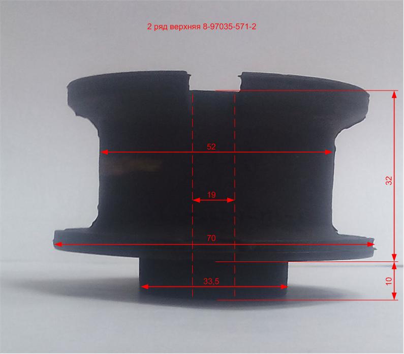

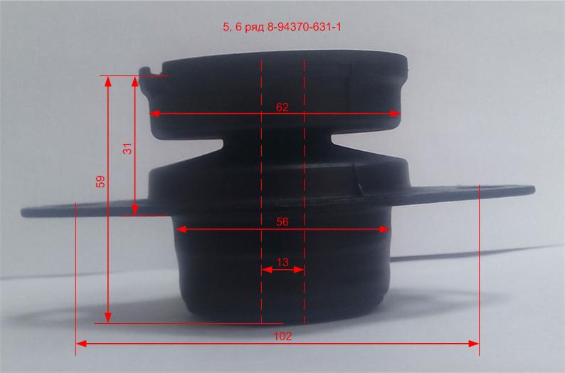

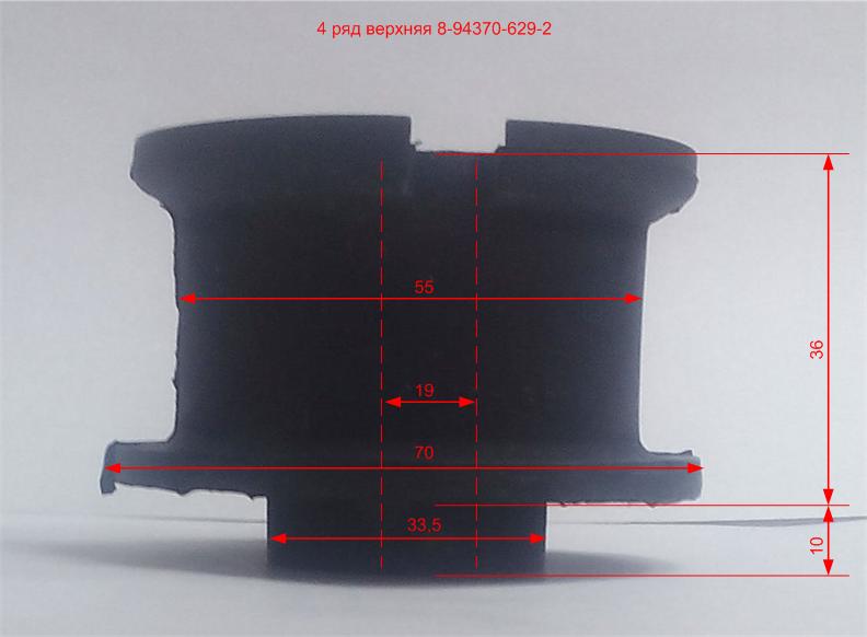

    Размеры подушек кузова UBS69GW (длинная база):
    1 ряд верхняя (8-94325-155-2).jpg 2 ряд верхняя (8-97035-571-2).jpg 3 ряд верхняя (8-94367-306-0).jpg 4 ряд верхняя (8-94370-629-2).jpg 5,6 ряд (8-94370-631-1).jpg Болт 1-3 ряд (8-98051-536-0).jpg
    Подушки 1 и 3 рядов по размерам идентичны. Но видимо отличаются внутренней конструкцией или составом резины, т.к. на подушке 1 ряда есть маркировка FT (front), 3 ряда - CTR (center).
    Извиняйте, нижних половинок 1-4 ряда нет, ещё втулок 1-4 рядов нет и болтов 4-6 рядов нет.
    UPD: Так, небольшое уточнение (добрался до PASS-III, посмотрел): данный комплект на праворульное дизельное авто до 10.94 г.в. Начиная с 11.94 года номера 2 ряда другие и верх и низ. Соответственно и размеры будут другие. А на бензинках 2 ряд под старыми номерами шел до 05.95 г.в., после 06.95 - совершенно отличные от дизелей артикулы.
    Ну и задние на коротышах, почему-то только на дизельных имеют другой номер, причём правые отличаются от левых.
    В общем не всё так просто...
    А что там на леворульках - не представляю, т.к. нет по ним толковой программы.
