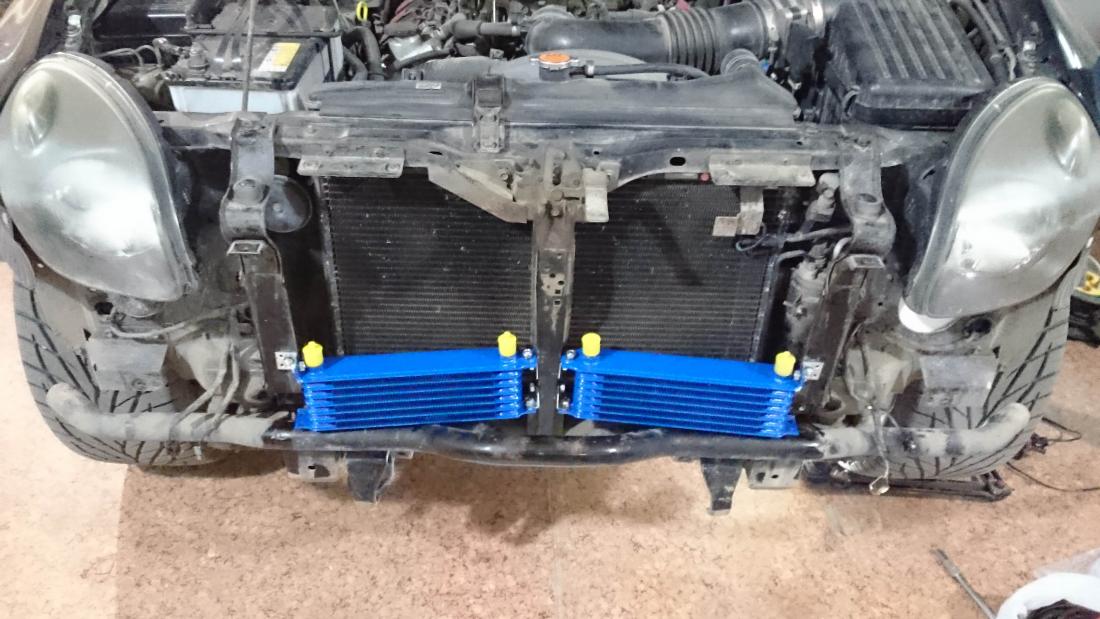

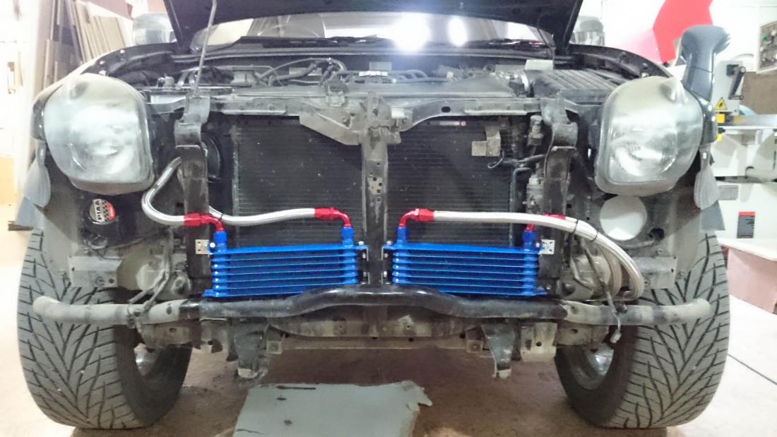

    Ну вот и установил доп радиаторы на масло.
    На двигатель поставил через проставку с термостатом
    В итоге получилось вот так
    здесь писали про какие то задержки автомата, если честно то не заметил изменений или каких нибудь затупов.
    Все работает отлично.
    Скоро предстоит поездка в 1000 км после отпишусь. Раньше по трассе ощущался перегрев АКПП. После некоторого времени машине становилось тяжело при постоянной скорости в 140-150, посмотрим как сейчас. Плюс охлаждение масла двигателя думаю будет не лишним.

    автоматный я бы перевернул
    #129 RomanTIK
    Отправлено 02 августа 2015 - 16:03
    RomanTIK
    • 96 сообщений
    • Благовещенск
    • VehiCross 169/175 Ltd.Ed.
    Зачем?

    в инструкции к очень дорогим радиаторам от тилтон четко сказано - избегайте установки радиатора в положении фитингами вниз. Логика подсказывает: либо вверх, либо в бок.
