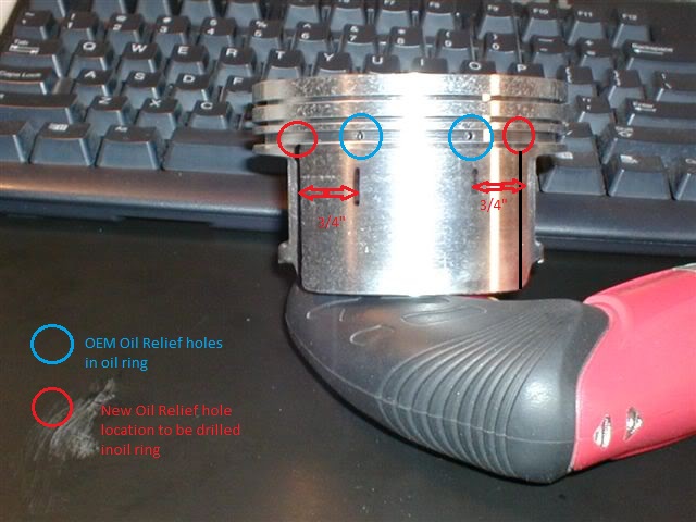

    Расскажу про свой опыт. Перебирали в октябре 2016 движок, по причине большого жора масла.
    Предварительно почитав planetisuzoo, решили просверлить еще по 4 отверстия на поршень.
    Поршня остались родные; кольца, вкладыши и прочее заменили.
    Проехали более 4000 км (из них около 1000 трасса), масло на том же уровне.
    Фото с форума planetisuzoo.
    я это уже встречал, причем, не только сверлили дополнительные отверстия, но и штатные рассверливали. Результат превосходит ожидания!

    И в поршнях просверлю несколько отверстия в маслосьёмный каналах (чтоб всего было 8 ),скорей всего у меня поршня стоят старые - с двумя отверстиями для сброса масла,это через год или вроде два на заводе дошло ,что накосячили и делать стали 4 отверстия !
