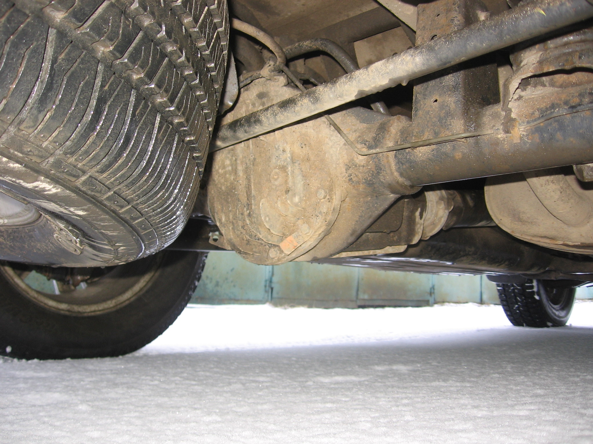

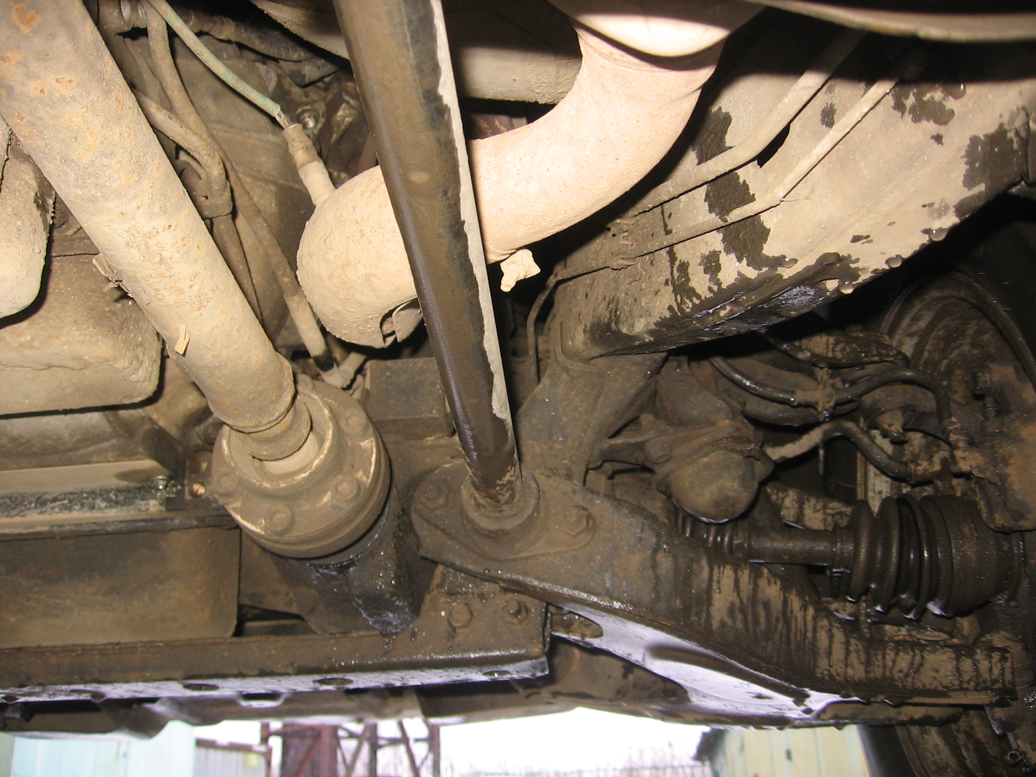

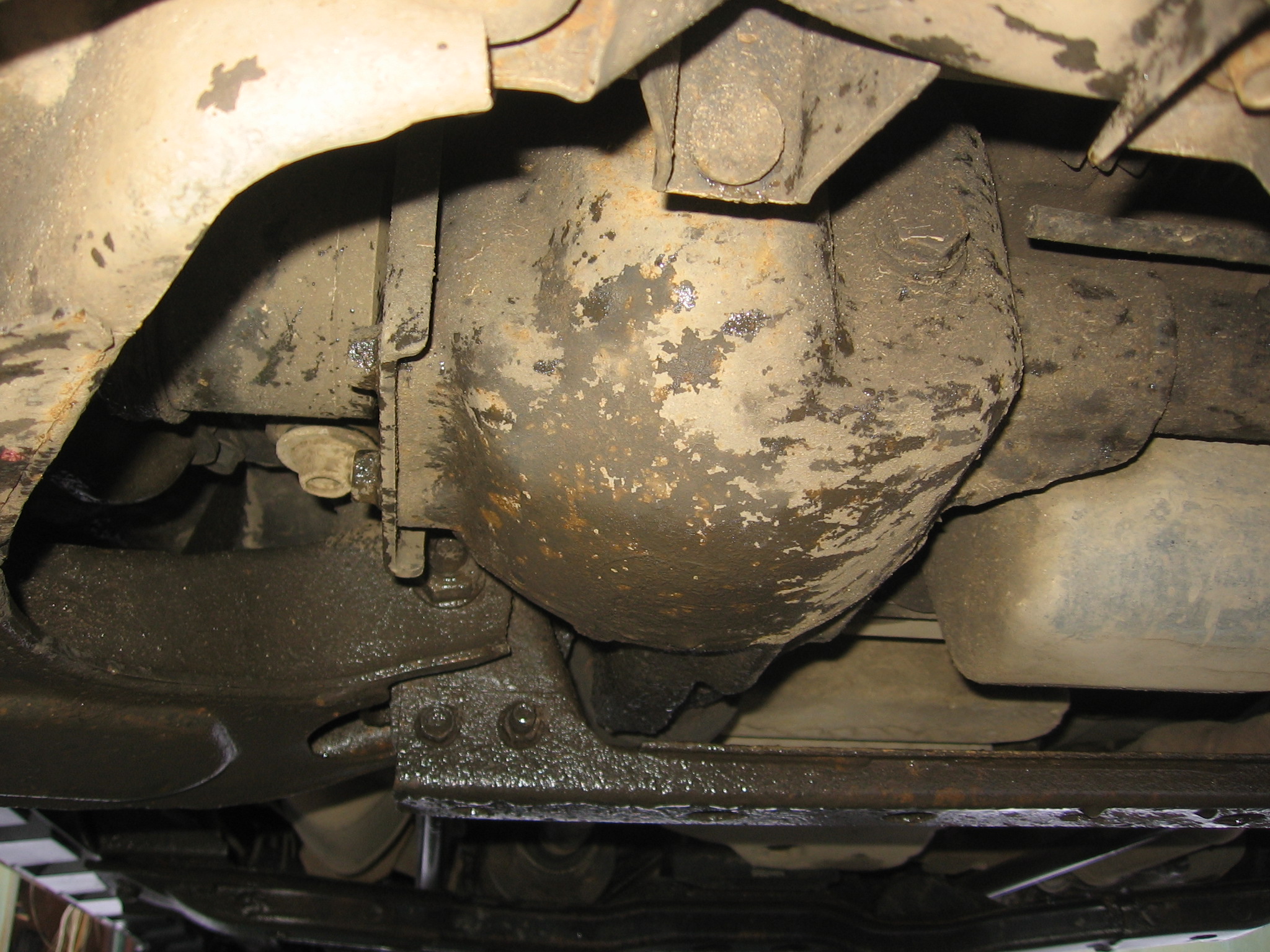

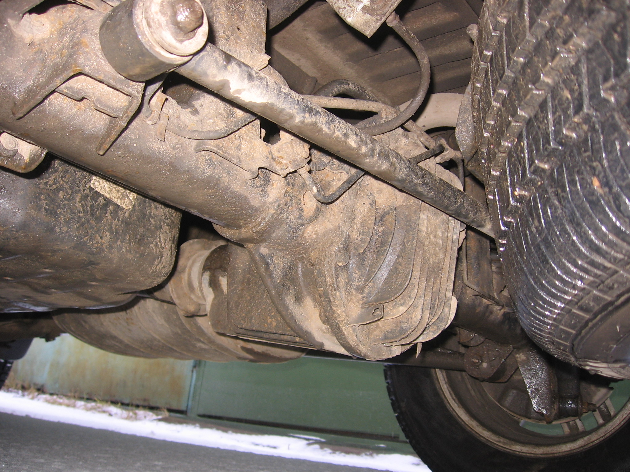

    #125 Дядя Ася
    Отправлено 12 января 2014 - 16:58
    ок, попробую. правда до переднего моста долезть немного сложнее, может до гаража доеду, там фотки сделаю
    Ну хотя бы посмотри - там редуктор в чулок вставляется с конусом в сборе (тогда это Isuzu) или он собирается в редукторе и закрывается крышкой снаружи (тогда это Dana).
    #126 VladTr
    Отправлено 23 января 2014 - 21:23
    • 23 259 сообщений
    Теоретически - да. Сделай фотку редукторов на мостах, так, чтоб было видно крышки/крепление к чулку.
    что удалось сфоткать

    #134 Дядя Ася
    Отправлено 24 января 2014 - 08:08
    Жопа - Dana 44 (где-то читал, что под Isuzu их в чём-то переделывали, поэтому лучше блоки не на абстрактную Dana-44, а на Родео-Б, если разница в каталоге есть; хотя могли только ГП переделывать, например, "морковку" и блоков это не коснётся), перед - Isuzu 10-bolt.
