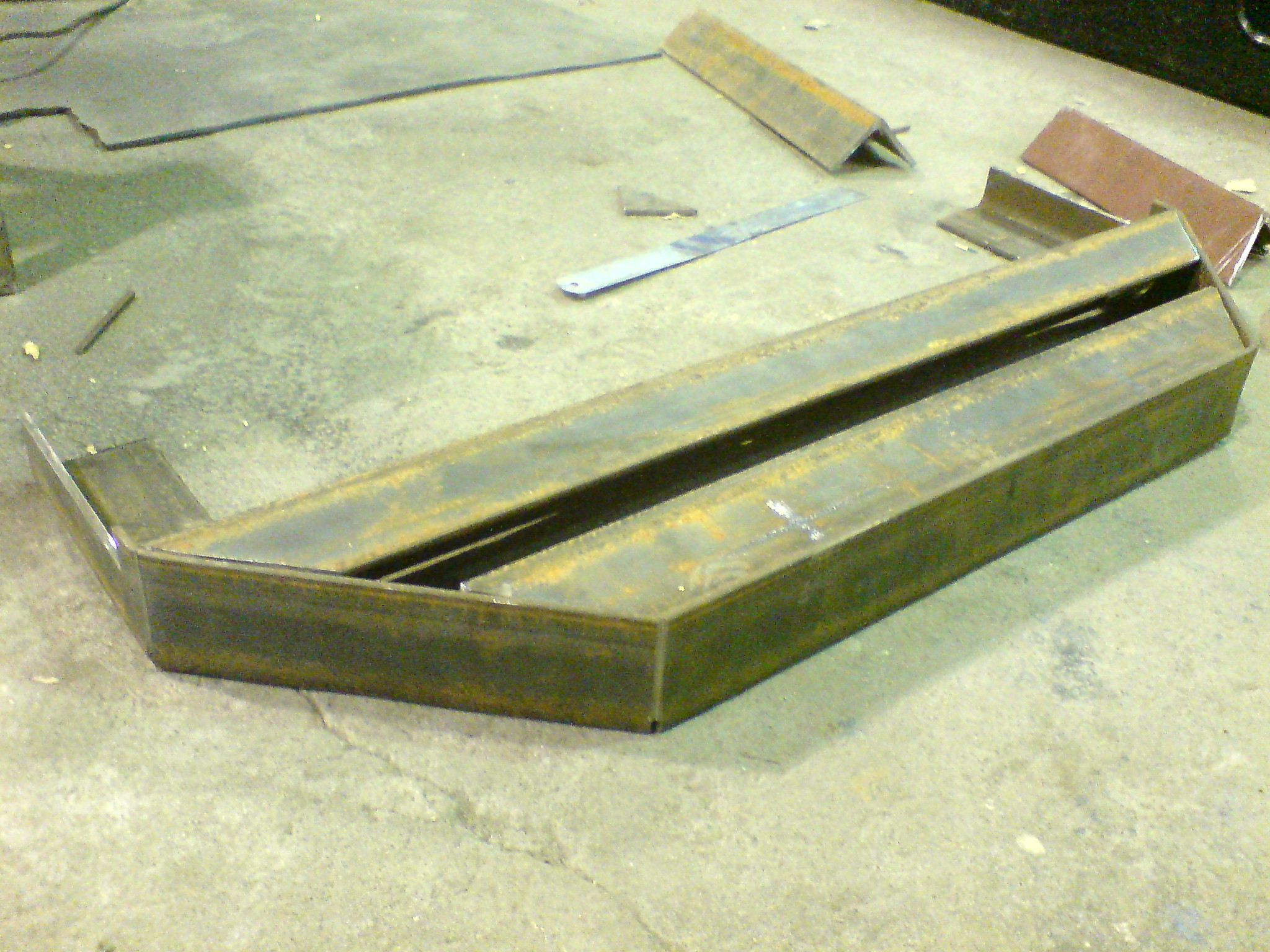

    Табличка была на ипонском... и наверно утрачена... сегодня сдал конструкцию в пескоструй.
    #122 Бодрый Перец
    Отправлено 19 апреля 2013 - 19:15
    Бодрый Перец
    • 400 сообщений
    • Волгоград
    • Опель фронтера 97г.в. х22хе был, RAV 4 II был, Мицубиси Монтеро III

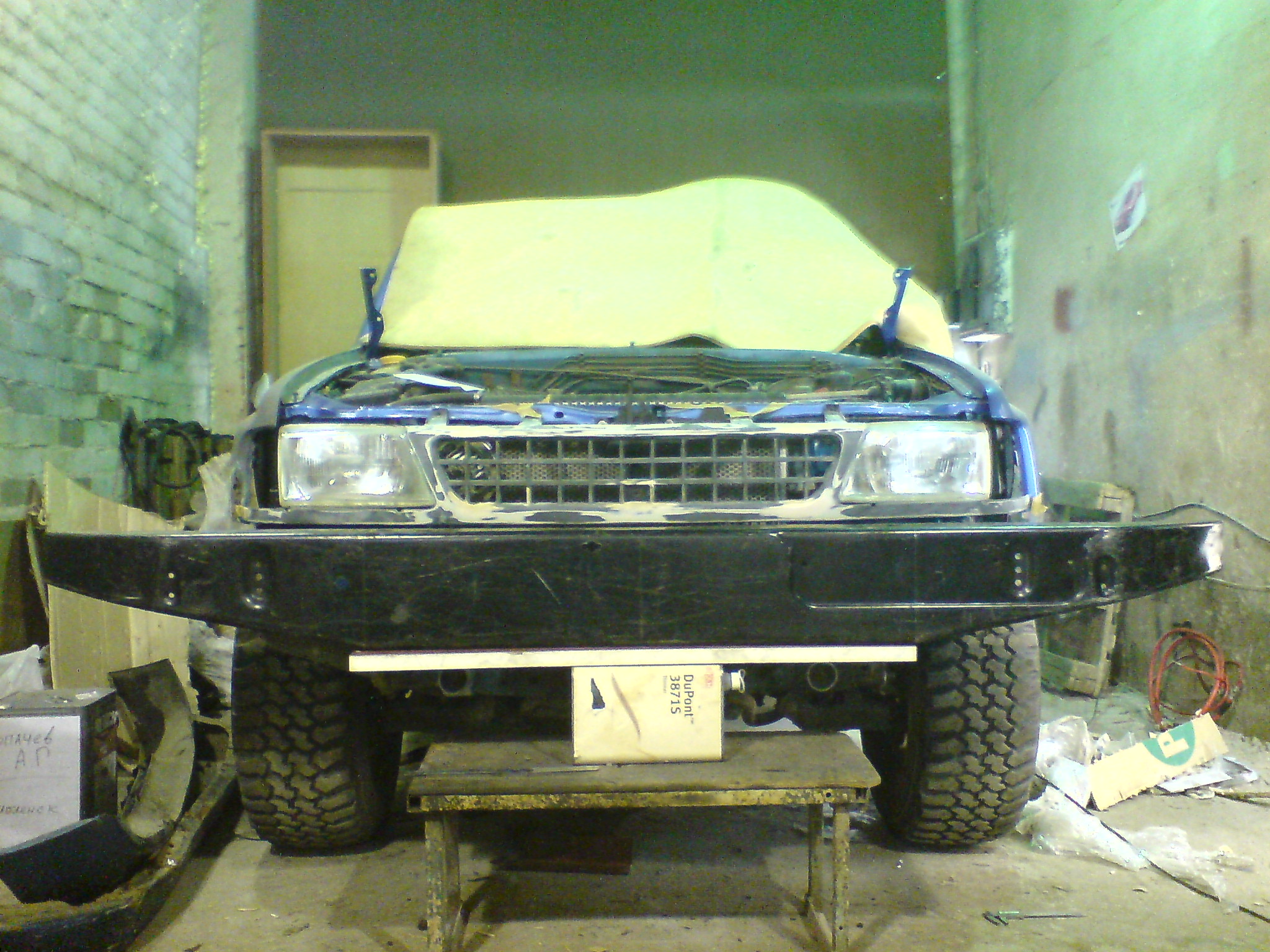

    Теперь эта конструкция выглядит так:
    #123 andira2002
    Отправлено 19 апреля 2013 - 19:53
    • 10 642 сообщений
    красиво....осталось на практике проверить..
    #124 Бодрый Перец
    Отправлено 19 апреля 2013 - 19:58
    Бодрый Перец
    • 400 сообщений
    • Волгоград
    Согласен.
    #125 DDmitry
    Отправлено 22 апреля 2013 - 09:33
    DDmitry
    • 4 241 сообщений
    Симпатично!!! :)
    #126 Бодрый Перец
    Отправлено 22 апреля 2013 - 12:22
    Бодрый Перец
    • 400 сообщений
    • Волгоград
    Вчера пробовал лебедку. Тянул мазду БТ-50. Мазда при этом была на тормозах и с вывернутыми передними колесами. Но ей это не помогло. Тянулась как миленькая. Кенгурятник не ведет. Стоит мертво.

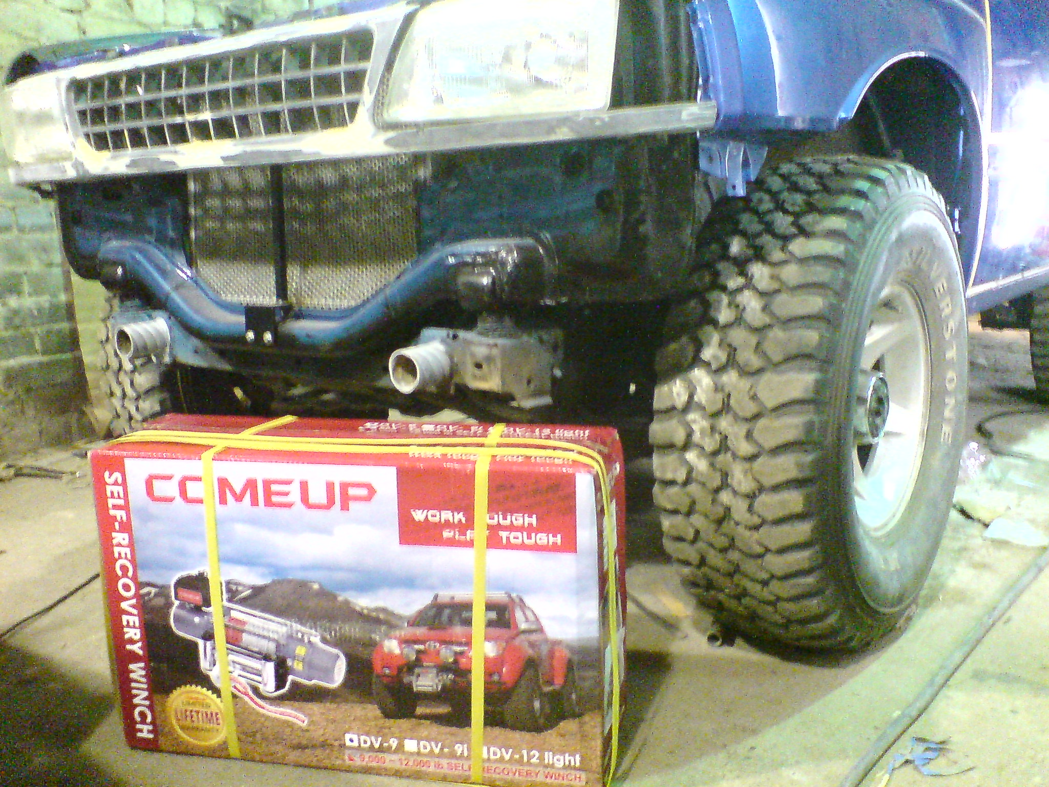

    #127 lapa1976
    Отправлено 31 июля 2013 - 01:17
    lapa1976
    • 681 сообщений
    • Опель Монтерей А, 1997 LTD, 6VD1 SOHC, АКПП, SOF, LSD, Бодик 5 см

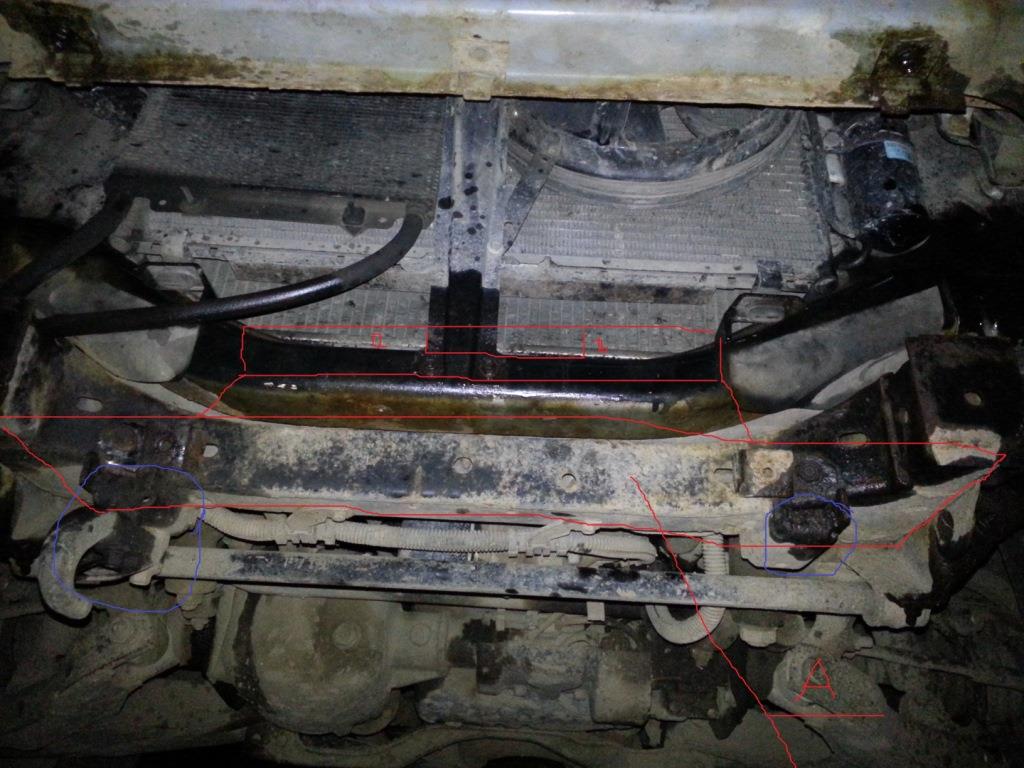

    Приехала лебедка, разобрал морду, думаю куда варить площадку. Opel Monterey A, фото снизу (с искажением) красным нарисовал как я это вижу. 20130730_223054.jpg то, что синее - спиливаем и снизу к раме варим площадку, навариваем спереди уголок под ролики. Верно мыслю? Машинка не лифтованная и лифт не предполагается. А вот силовой бампер будет навариваться уже после установки площадки и лебедки, поэтому думаю сделать и площадку и уголок во всю ширину рамы. Вопросы, которые мозг проели 1) Не низко она будет? Как оно в принципе лучше, стремиться повыше или пониже расположить? 2) нужно сделать, чтобы ролики стояли так, чтобы трос выматывался посередине (по высоте) 3) не маленький запас прочности получится? т.е. зацепиться то площадкой вроде как есть куда, но какая-то она не "углубленная" получается. т.е. расстояние от передней кромки рамы и в сторону задка маленькое. Или это перебздеваю? За площадку предполагается домкратиться еще... ну и силовой бампер на ней частично будет закреплен. Может и правда спилить торцы и вварить туда трубу с прямоугольным сечением?
    #128 КРЫМСКИЙ
    Отправлено 31 июля 2013 - 18:02
    КРЫМСКИЙ
    • 924 сообщений
    • ушел с форума
    • 0fА
    Приехала лебедка,
    1) Не низко. лучше стремиться пониже
    2) нужно сделать, чтобы ролики стояли так, чтобы трос выматывался снизу барабана (по высоте)
    3) про запас прочности мало что понял из вопроса, поскольку картинка мало читабельна, одно скажу: чем меньше и прочнее свес тем лучше.
    -сначала снизу к раме варим поперечины из уголка по линии болтов крепления лебедки, +передний уголок их соединяющий, потом ложим лист площадки.
    - навариваем спереди уголок под ролики полкой вниз - резать его нельзя. а к нему вертикально два уголочка привариваем, сверлим дырки и прикручиваем губки. (отлебедишься вбок сидя на брюхе в колее - поймешь почему)
    Джечится за площадку (читай посредине) - плохая идея. под хай-джек зацепы должны находиться на осях продольных сторон рамы
    #129 lapa1976
    Отправлено 31 июля 2013 - 22:41
    lapa1976
    • 681 сообщений
    Спасибоооо! Завтра поснимаю получше при дневном свете и накидаю то, что понял в схемах-рисунках.

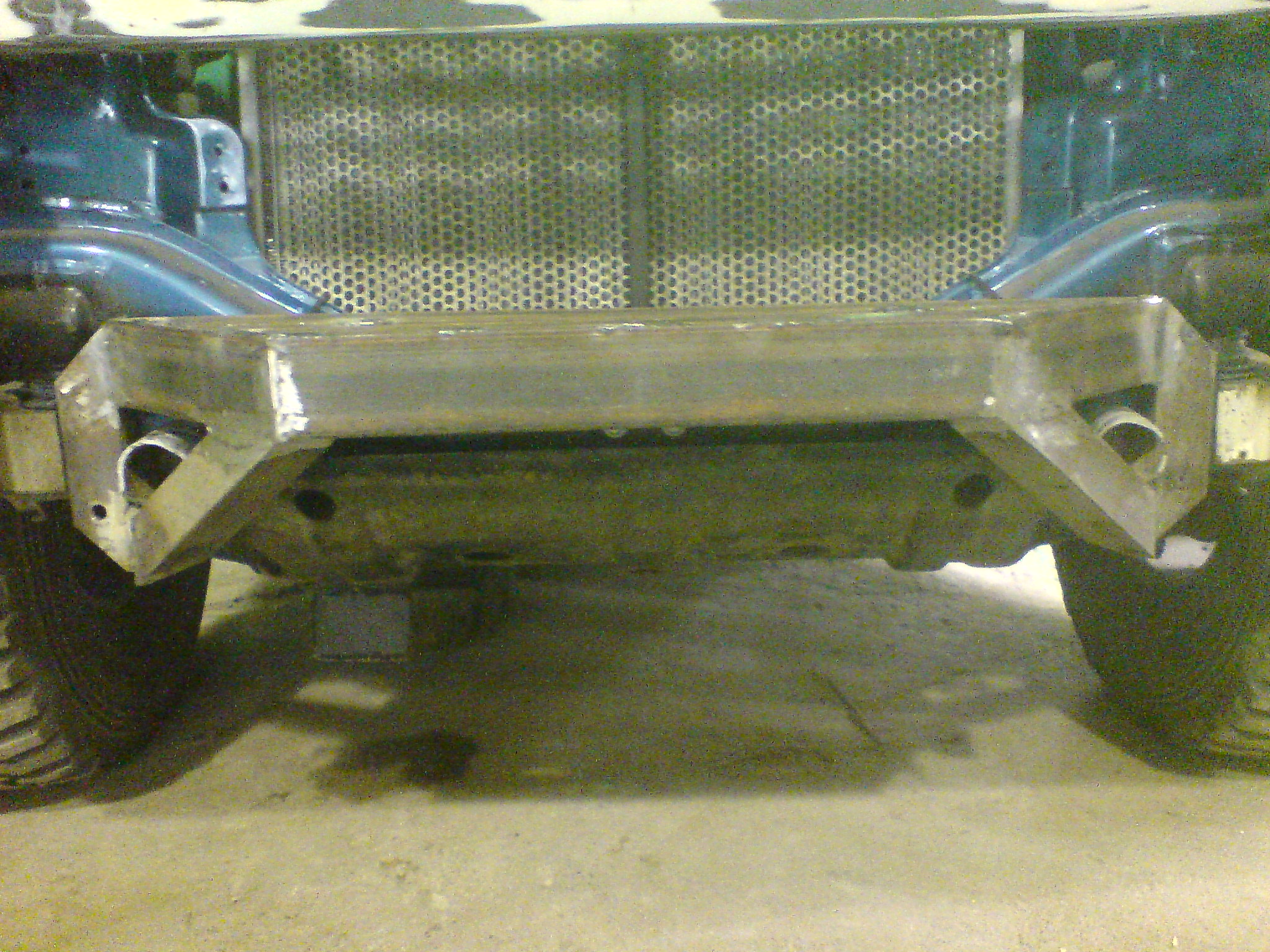

    #130 lapa1976
    Отправлено 01 августа 2013 - 09:42
    lapa1976
    • 681 сообщений
    По месту установки определился. Думаю так. Нужен разумный компромис по высоте установки. Т.е. не сильно высоко, чтоб вниз не тянуло и не низко, чтобы при въезде в канаву (заезде на холм итп) не загребать землю. Посмотрел- полюбому наваренные концевики рамы дохловаты. Т.е полбому спиливать, вваривать прямоугольный профиль и уже на него варить площадку итп. Концевики я не спилил... стою на металлобазе-пункте приема металлолома. Может кто помнит какие размеры пожно вварить в раму. Т.е вставить и обварить. Вроде как так делал кто-то. Могу ошибаться, Дядя Ася, вроде бы. Подскажите пожалуйста, может кто знает, помнит) или недавно ставил лебедку. Замерить на месте без среза концевой части не вариант. Подсунул штанген-циркуль. Вроде как получается ширина 55мм и высота 60мм (внутренние размеры сечения рамы) похоже на правду?

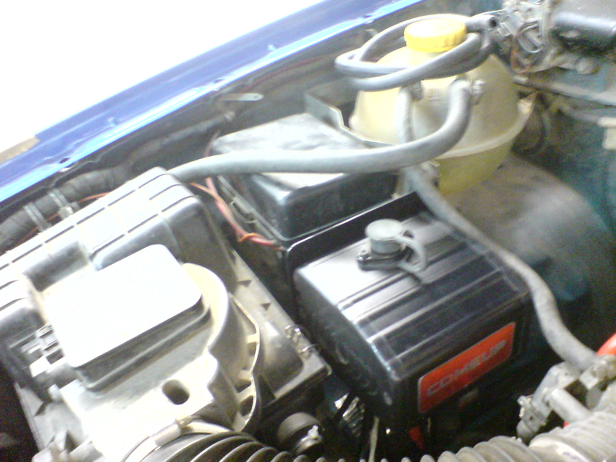

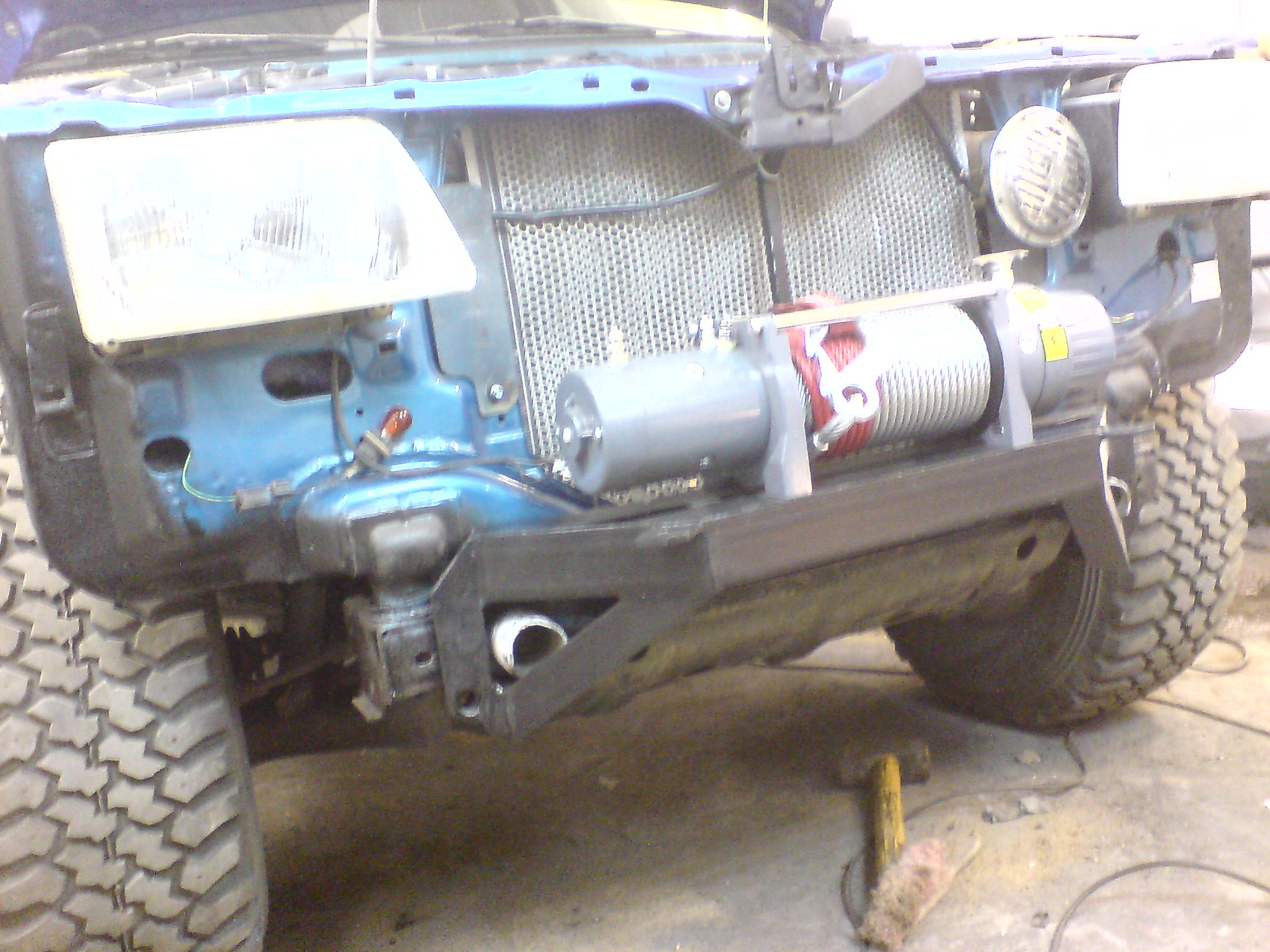

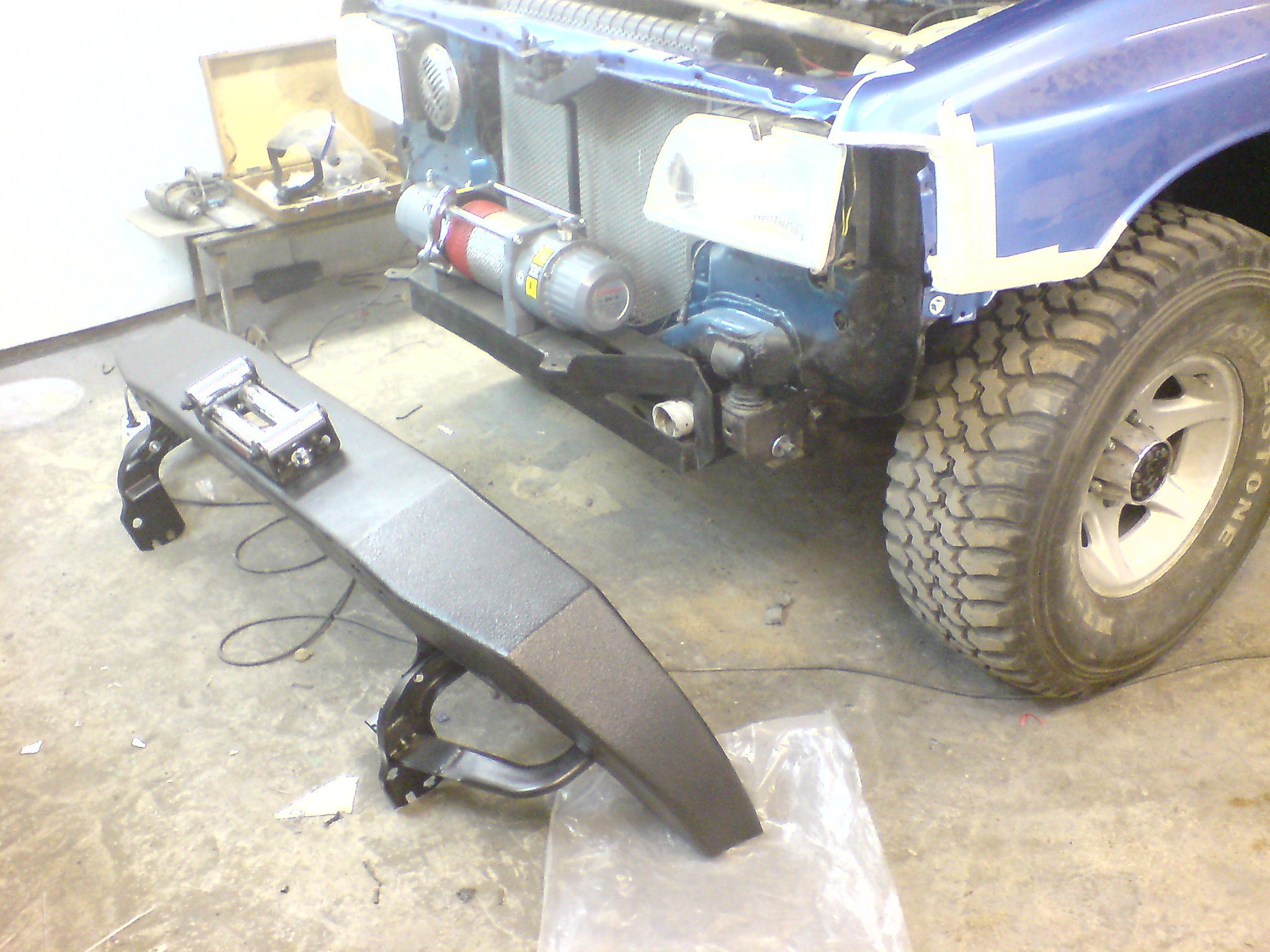

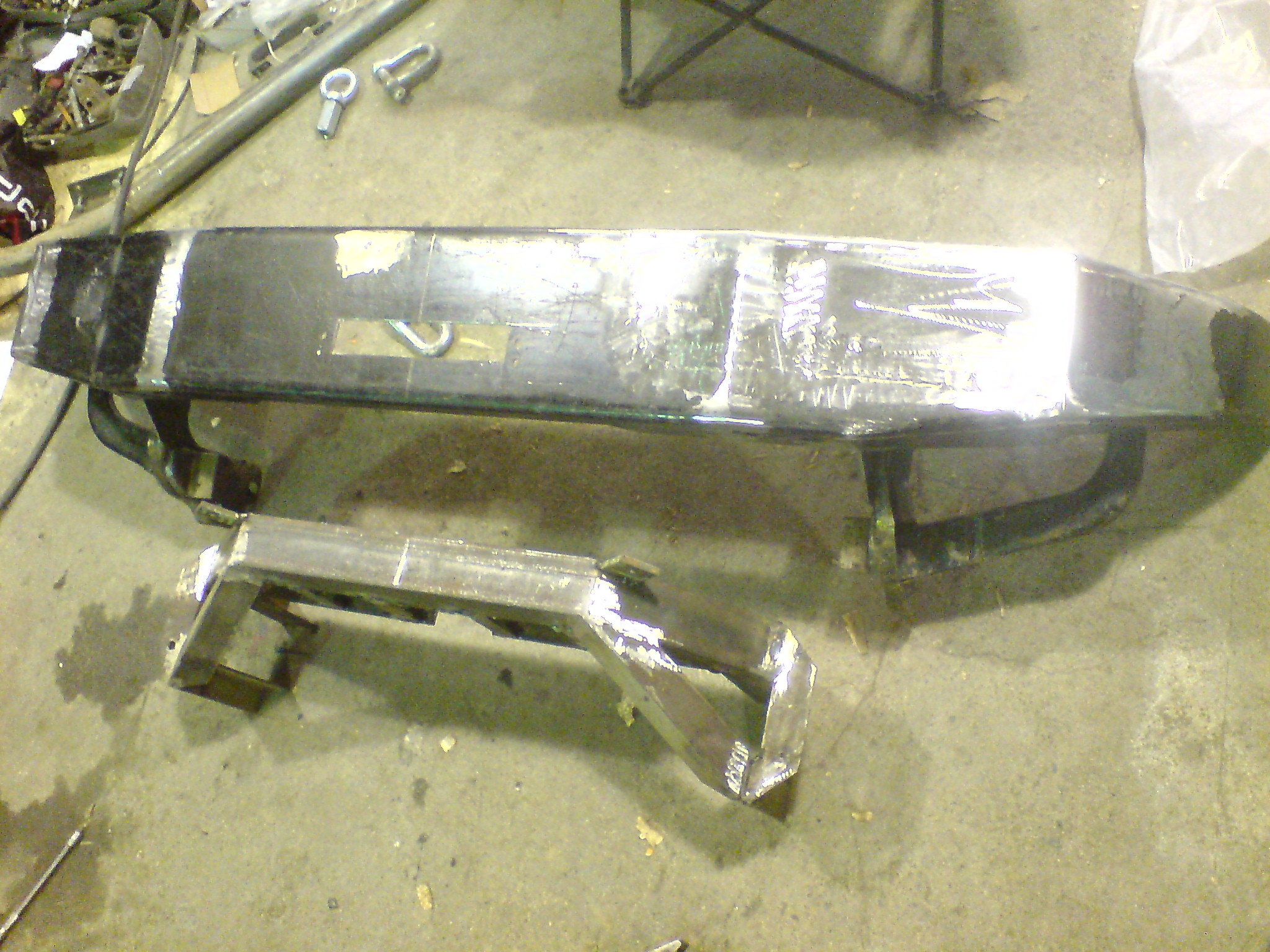

    Ну, собственно, и готово. Можно фотоотчетик прикрепить. Подробнее об установке: http://www.drive2.ru...a/kastmaster06/
    Лебедка КомАп9000, бампер Газ 66. Теоретически можно и родной бампер поставить, но мне хотелось что-то более сурьёзное. Блок разместил под капотом, закрепив на кронштейн рядом с бачком ОЖ.
    Задача стояла максимально поднять лебедку,чтобы постоянно не купать при переезде обычных луж. Так же было необходимо обеспечить жесткость на кручение или лучше сказать выворачивание кронштейна наружу. Для этого рама была обхвачена сверху и снизу и кронштейн посажен на четыре 14-тых болта. Ох и задолбался я раму сверлить...Получилось максимально жестко. Вопросы и пожелания выслушаю с удовольствием...Смотрим:

    #132 aleksasha
    Отправлено 07 октября 2013 - 19:37
    aleksasha
    • 945 сообщений
    • ОМА 4JG2 1997 г.р.
    Хорошо смотрится, вес конструктива скока вышел?
    #133 kastmaster
    Отправлено 08 октября 2013 - 09:21
    kastmaster
    • 59 сообщений
    • Россия, Смоленск
    • ОФАСпорт C20NE 92 г.в.,VW Passat, Уаз469.
    Спасибо. Надеюсь не только смотреться, но и успешно функционировать будет...
    По весу сложно сказать, не взвешивал. После установки всей конструкции с лебедкой машина села на 3-4 см. Думаю вес не более 60 кг. На управляемости не отразилось...а функциональности и возможностей добавилось :) Конечно можно было бы облегчить, кое-что вырезать, кое-что высверлить, но это все таки не спорт, а туризм, поэтому не критично...наверное.
