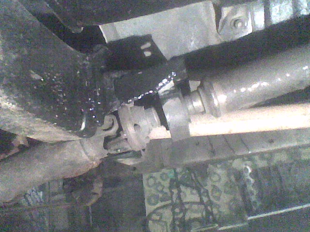

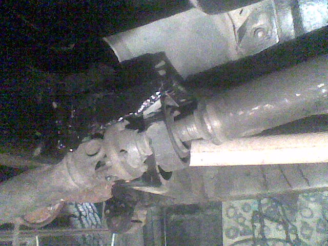

    Кронштейн переделал.............................фотик забыл :D Фото032.jpg Фото040.jpg

    Поперечина ослабленна :( нужно с низу перемычку. Сейчас можно, рукой взяться за площадку подвесного и пошевелить - поперечина будет гулять! Я это уже проходил.
    усилена пластиной 4мм
    Тоже вариант.
