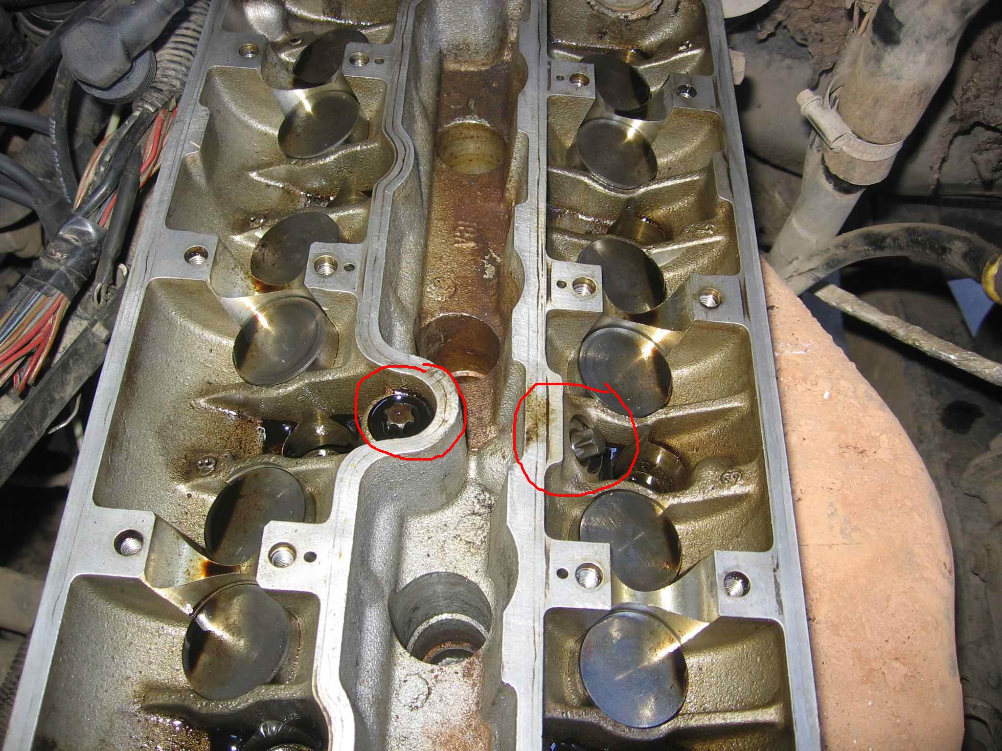

    Ты снял клапанную крышку? под ней что-ли?_______________________А так, если два болта..*Два болта на клапанной крышке крепят декоративную планку, закрывающую свечные колодцы. **Два болта крепят трубку (но у них звёздочки наружные) подачи воздуха в выхлоп (это уже на выпускном коллекторе).***Два болта со стороны задней стенки двигла под внутренний ТОРКС - крепление ЕГР.Извини, я таки "недопёр" о каких болтах речт то.. :shuffle:
    посередине самой головы, один с левой (водительской) стороны под углом, второй справа перпендикулярно поверхности земливнутренний торкс-это который? звездочки на самой головке болтов, т.е. края ее выполнены в форме звездочки (а не края круглые, а в центре углубление под звездочку)

    посередине самой головы, один с левой (водительской) стороны под углом, второй справа перпендикулярно поверхности земливнутренний торкс-это который? звездочки на самой головке болтов, т.е. края ее выполнены в форме звездочки (а не края круглые, а в центре углубление под звездочку - это под внутренний ТОРКС)
    Укажи на фото где..

    а че ты фото с клапанной крышкой неснятой прислал? :blink:И еще один вопрос - какой динамометрический ключ нам надо брать для ОФА, с каким диапазоном усилия?Почитал мануал, оказывается, что некоторые болты тянутся с усилием 154 Нм!!! Жесть, это метровый ключ под такой момент нужен???

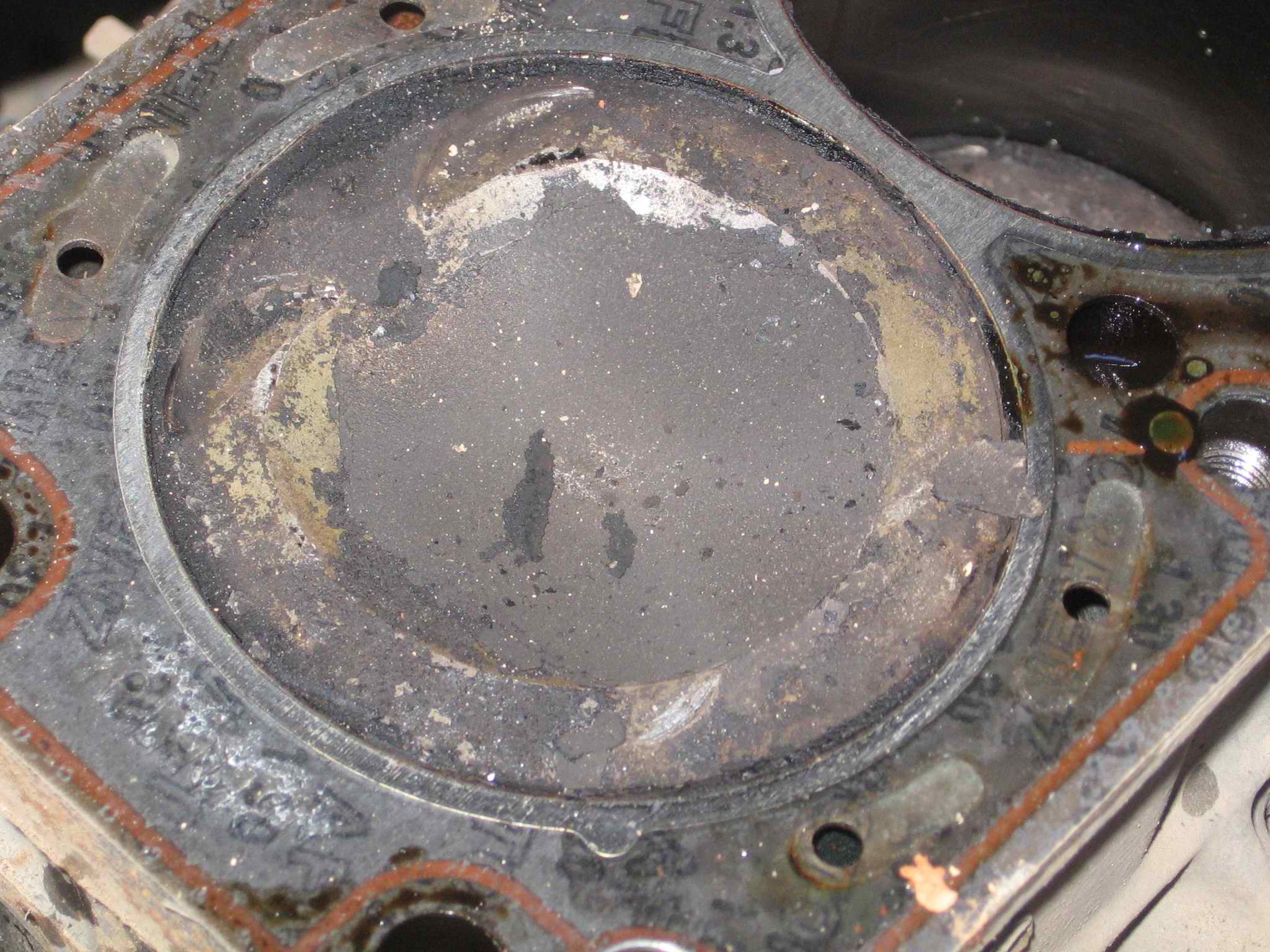

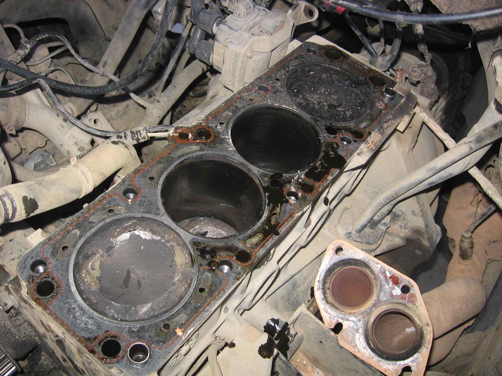

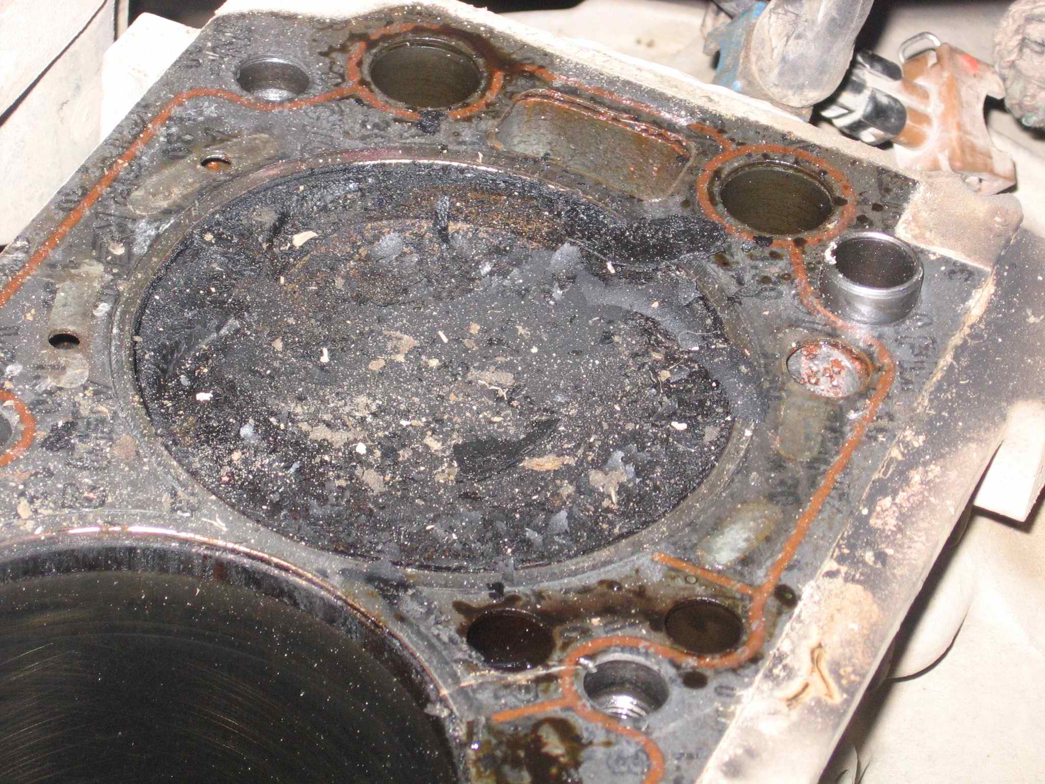

    ну вот и первые снимки...Спасибо, мля, товарищам переборщикам...После того, как у меня мотор стал жрать после капиталки 6 литров масла на тыщу, и мастера-олени его три раза перебирали и смогли его сделать нормально только тогда, когда я им пообещал оторвать башку, естественно, что я и подумать не мог, что они, когда меняли маслосъемные кольца, даже не додумались снять нагар с поршней! А сегодня передо мной предстала вот такая картина...
    Я голову не трогал. Я кроме впускного и выпускного коллектора ничего не снимал!
    а теперь я снимал просто лопухи именно масляного нагара, не бензинового, а масляного.нагар с поршней еле отодрал. Завтра буду промывать впускной коллектор, там тоже немало масла. в чугунном коллекторе в тех местах, куда вставлялись трубки, нарезал резьбу и вкрутил болты М14 с герметиком для выхлопных систем. Под прокладку ЕГР буду вырезать жестянку, на что ее посадить? там прокладка на графитке вроде была приляпана.То Jay - ты на что ее сажал, эту прокладку под ЕГР? и потом все датчики ЕГР назад втыкал или их можно просто снять? еще вопросы:что за болты стоят в центре головы?

    Да.. Вот те и сервис.. *Волей-неволей в нашем обществе приходится осваивать все профессии от юриста до физика-ядерщика и это не от хорошей жизни, заметьте..
