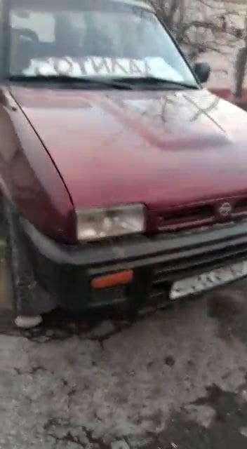

    Отправлено 25 января 2021 - 14:26
    mail4494
    • 1 сообщений
    • Tashkent
    • Nissan Terrano 2
    Есть выкройки, но не помню чьи :huh: attachicon.gif 11666931...rlayout1.jpgattachicon.gif 11666931...rlayout2.jpgattachicon.gif 11666948...mensions.jpgattachicon.gif 11666948...mensпривет
    привет всем этот силовик на какое именно модель Ниссан террано ?
    у меня Ниссан Террано 2 1994 к нему эти чертежи подходит
    заранее благодарен
