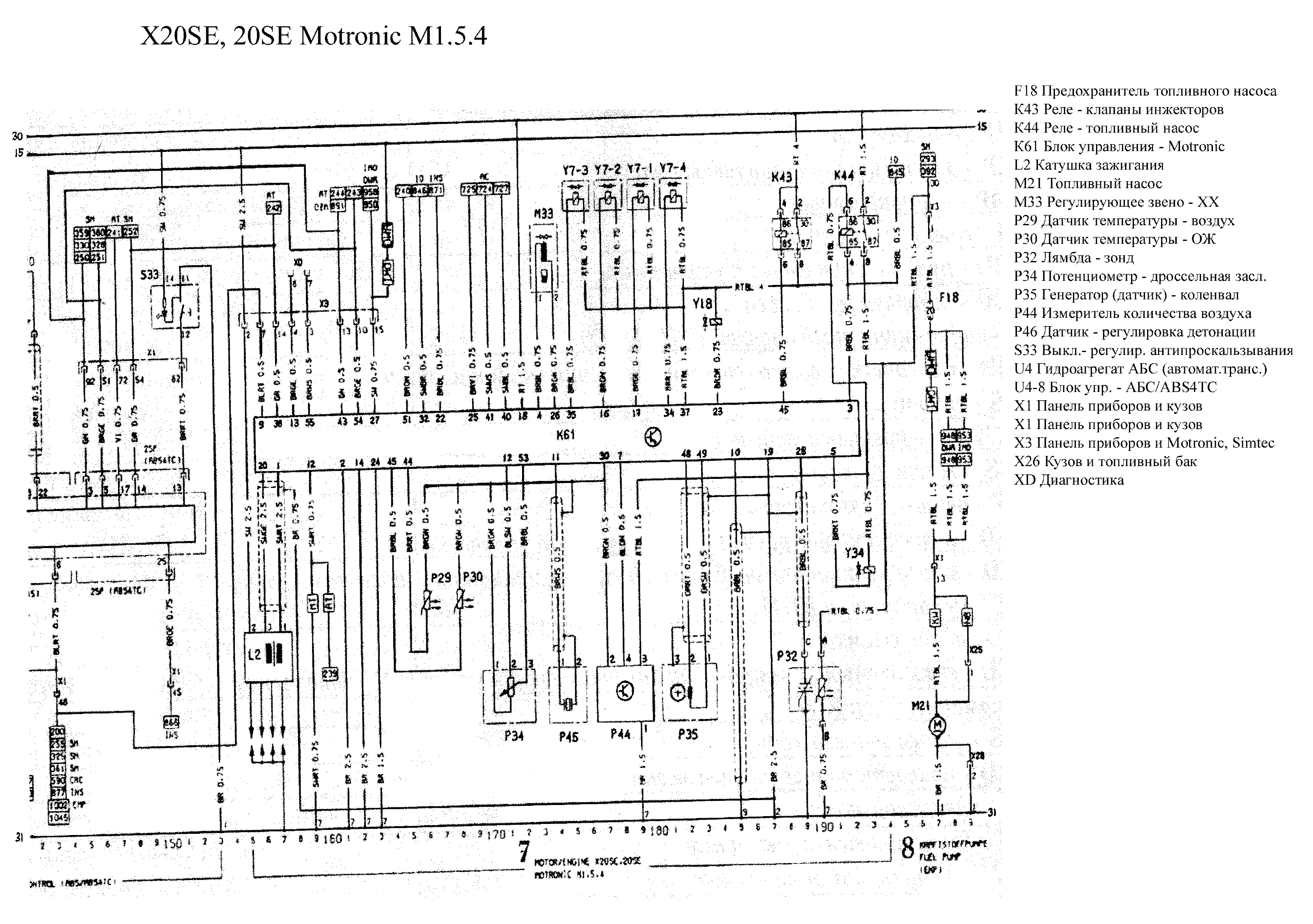

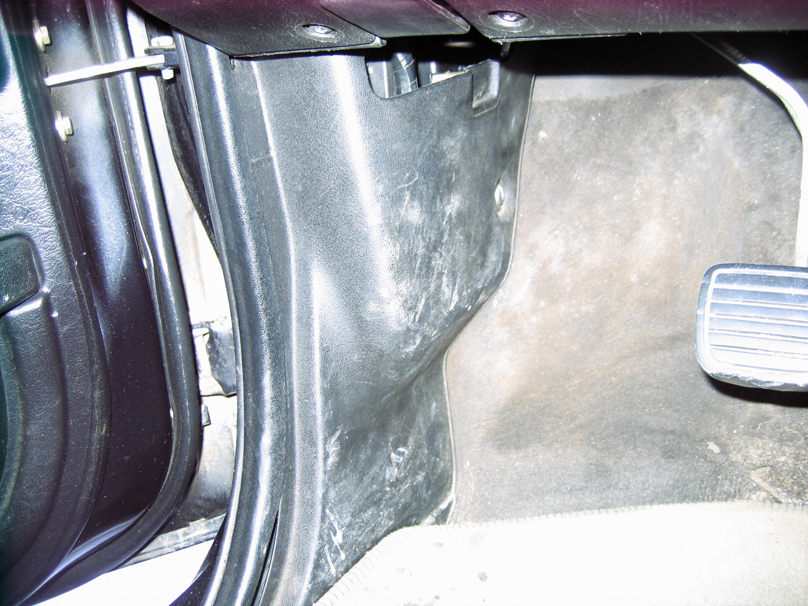

    #131 VladTr
    Отправлено 16 июня 2011 - 14:24
    • 23 223 сообщений
    Лямбда тоже отключением проверяется, короче помоему все (мож чего забыл) кроме ДПКВ и катушки можно отключением проверять, и пытаться уловить изменения (не важно в какую сторону)
    а вообще что в отключенном варианте может давать провал?скидывал ДМРВ вчера, разницы никакой. может на него проводка где-то косячит?люди, ткните мне пальцем в расположение нашего мозга!хочу проводку у него перетряхнуть!выдрал ща схему от Синтры с Мотроником 1.5.4, качество убогое, ну хоть что-то...

    #132 Аристарх
    Отправлено 16 июня 2011 - 14:38
    Аристарх
    • 4 316 сообщений
    • AUDI A6
    Мозг тут, под этой пластмассовой панелью. Но.... если грешишь на проводку, то ЧЕК горел бы постоянно, в смысле если обрыв или замыкание. А поскольку ошибка бьётся только при диагностике, то причина даже скорее всего не в ней, в смысле не в датчиках. Смотреть надо именно по периферии, отсос/ подсос :D , бензонасос, свечи.... провода, туда, сюда. А вообще интересно, очень, чем эта твоя война с провалом закончиться? Кстати, провалы и на моём авто периодически возникают/ пропадают. Но у меня они явно связаны с плохим бензином.
