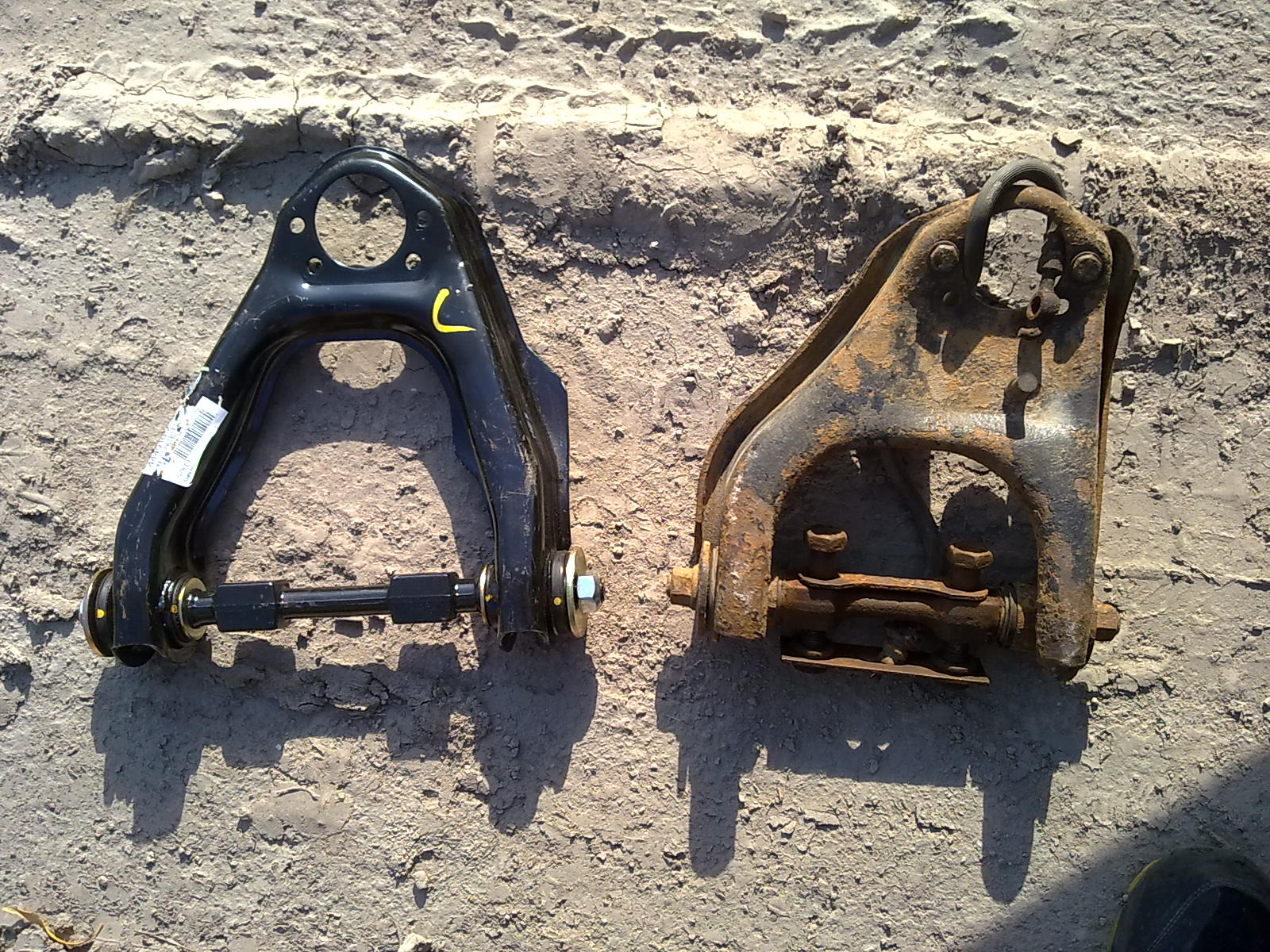

в каком месте она идентична?При замене рулевого кулака выяснилось что верхняя шаровая закисла и разбита в хлам. Резкий рывок по магазинам привел к успеху, в одном из них нашли верхние шаровые от SsangYong Musso/Korando которые по своим размерам один в один подходят нам на ОФА. Передняя подвеска этих машин полностью идентична нашим.
Верхний и нижний рычаги, поворотный кулак, сайленты рычагов, подшипники ступицы и кулака, тормозные диски. Только привода отличаются и сам мост с редуктором

Вот оно! Но там есть разница до 98 и после, а в чем?При замене рулевого кулака выяснилось что верхняя шаровая закисла и разбита в хлам. Резкий рывок по магазинам привел к успеху, в одном из них нашли верхние шаровые от SsangYong Musso/Korando которые по своим размерам один в один подходят нам на ОФА. Передняя подвеска этих машин полностью идентична нашим.

Тормозной диск после 98 а кулак и ступица с шаровыми до 98 года. Я сегодня полностью весь комплект подшипников с сальниками на ступицу и кулак, а также верхние и нижние шаровые заменил на з.ч. от SsangYong MussoВот оно! Но там есть разница до 98 и после, а в чем?

ты это сам видел?Верхний и нижний рычаги, поворотный кулак, сайленты рычагов, подшипники ступицы и кулака, тормозные диски. Только привода отличаются и сам мост с редуктором
делал подвеску у Муссо 95 года...............ничего общего.

ты это сам видел?
Сам сегодня все менял после аварии на своей фросе

Комплект подшипников ступичных с сальником 980, верхняя шаровая 620, нижняя 830

номера давай!!
Подшипник внутренний КВС 4143103210 315р.
Подшипник наружный 4143203210X 280 р.
Сальник ступицы 4142503203 120 р.
Шаровая верхняя 4443003011 620 р.
Шаровая нижняя 4450505001 625 р.

Там и оси разные. Взял с разборки рычаг в итоге.Тогда надо оба рычага менять, и верхний и нижний, а то с развалом будет беда, и думается ширина колеи станет больше, и как следствие повлияет на управляемость.
