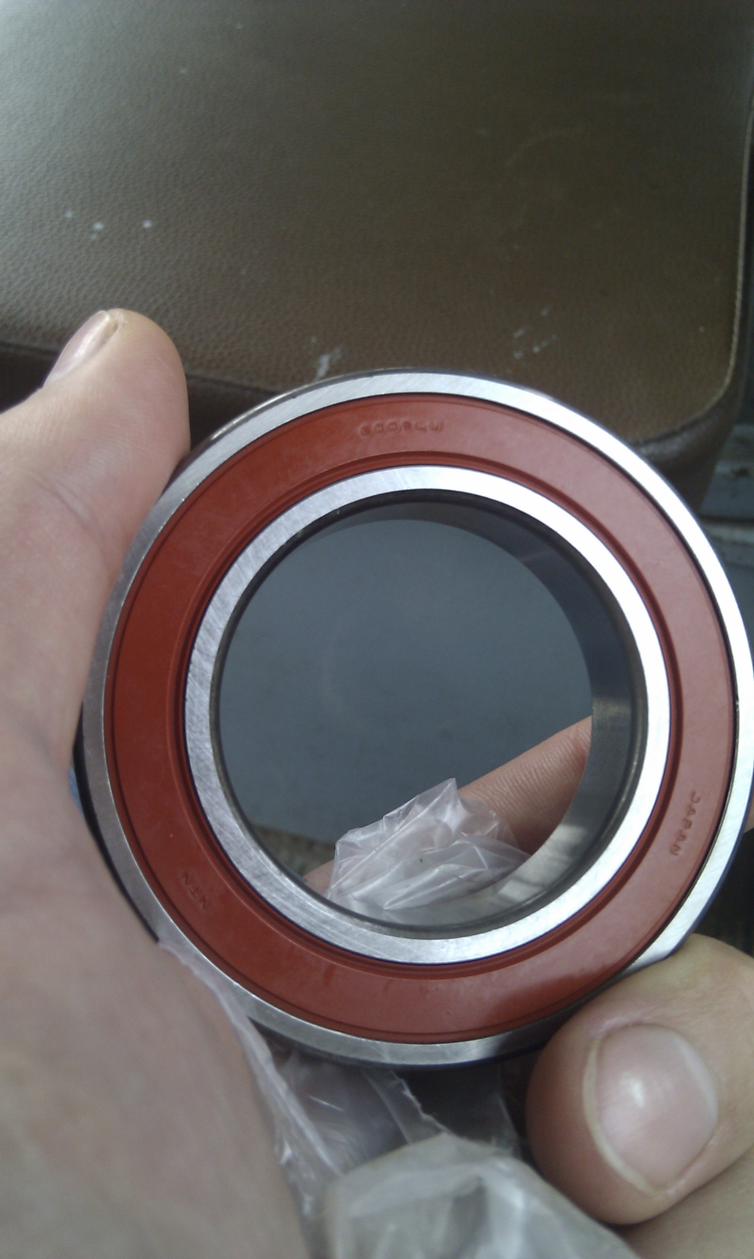

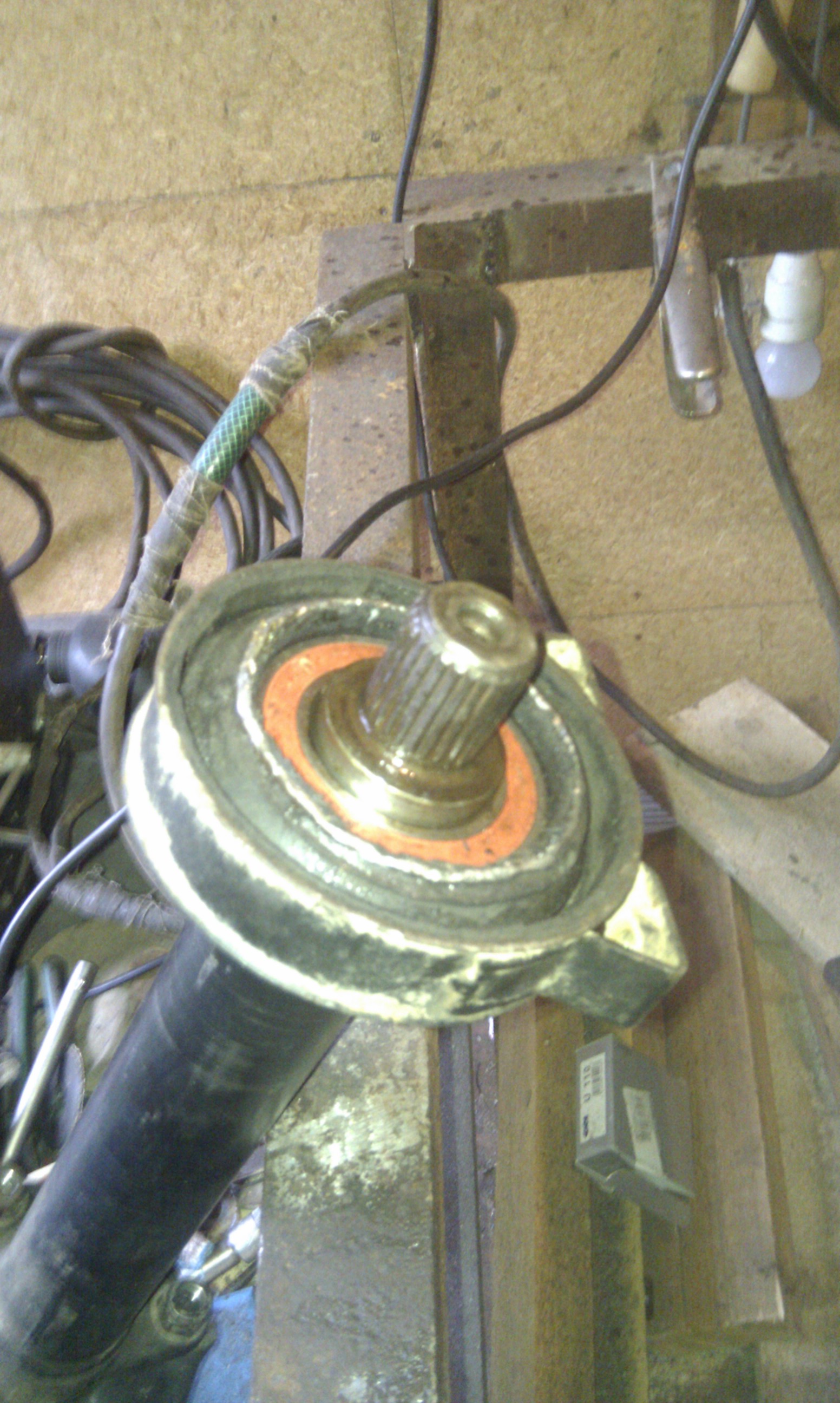

    Хрена господа там поможет горелочка )) не надейтесь даже))На выходных я менял подшипник подвесного, так что бы разъединить шлицевое, пришлось вилку кардана греть горелочкой и бить хорошей такой кувалдочкой киллограма под 4 ) такими обычно столбы на даче забивают, через проставку по хвостовику кардана в тисках... вообщем ппцПодшипник купил 6009 какой-то японский грязе-влаго защищенный, за 480 рублей.IMAG0221.jpg IMAG0217.jpg
    #138 Pabloo
    Отправлено 03 октября 2011 - 14:41
    Pabloo
    • 1 234 сообщений
    Бил вот по этому валу в торец через проставку, вилка кардана заходила в подобие вилки(Кусок Побразного швеллера с вырезом под вилку крестовины) коротая была зажата в тисках для упора.IMAG0224.jpg
