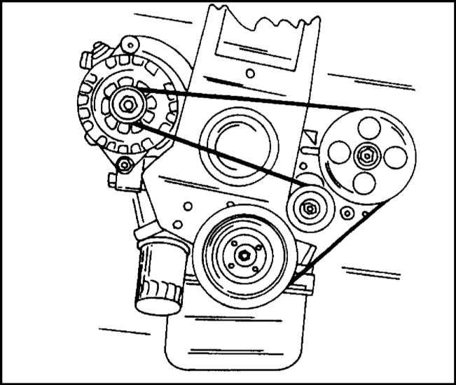

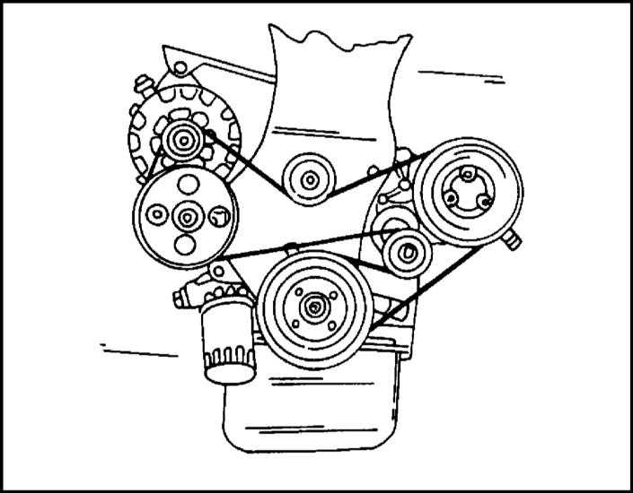

    Очень похоже на кронштейн компрессора кондиционера. У кондерных и безкондерных машин ремень по разному пути движется..

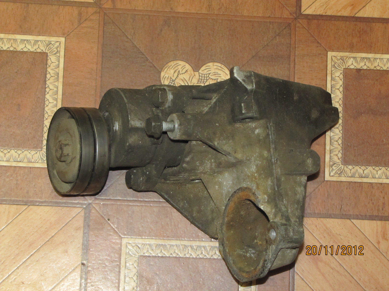

    ДА ТЫ ЧТО?????....а ведь Курочкин мне его как кронштейн ГУРа выслал,,,,,,неужели всё пропало,....гипс снимают-клиент уезжает....????????
    Ну так кронштейн почти одинаковый. Где у безкондейки ГУР, там у кондейки - компрессор.
    это понятно,что там и там они меняются местами,,хотелось бы понять про кронштейн на гур и на кондей не одинаковый ли он стоит? ролик вроде в одном месте........ и при переносе гура,будет ли заморочка с трубками-шлангами оного??
    У меня на кондейном движке кронштейн очччень и очень схож с тем, что пришёл тебе от Курочкина.
    Естественно, у меня второго кронштейна для сравнения нет и 100% уверять не могу. Но 99%, что одно и то же, ибо всё должно быть унифицированно!

    ну кронштейн ещё не дошёл пока....а я все в дилемме что делать,то ли восстановить кондей,в фирме ФРИЗЕР.на вскидку по тел. это оценили в 15 тыс примерно,..... или ампутировать его с перестановкой гура,но тут разные подводные камни.....??

    Разные они, кронштейны эти.... ваашпе разные. Но дело то не в этом, Джей прав, что мешает использовать компрессор кондиционера в качестве ролика? И заморачиваться ни о чём не надо, и вернуться к первоначальному варианту (в случае глобального потепления :D ) проще, если что.
    Дима, посмотри внимательно, ну капот открой.... не должны они одинаковы быть? Крепление компрессора кондея всё таки как то по иному должно выглядеть.
    Так в том то и дело, что открывал. Поэтому и говорю - очень похоже. Только вместо компрессора кондея у безкондейки насос ГУР.
    Правда, ролик должен быть с автонатягом. Здесь на фото не понятно простой он или с автонатягом.
