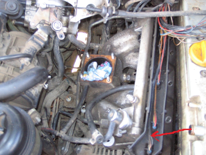

    Датчик детонации стоит под впускным коллектором в плохо доступном месте, просто прекручен болтом к блоку целиндров, кабель от него тянется в футляр проводов форсунок и там-же соеденяется штекером, далее провода идут в том-же жгуте где и провода форсунок. В отношении чека, думается в первую очередь надо поставить датчик дет. а там уже смотреть....
    Коллега! да сам датчик стоит ,как и положено с проводами и штекером,а вот в самом футляре видны только три кончика обрезанных проводков,далее мы распотрошили почти весь жгут и других концов не нашли вообще,они далее должны к мозгам идти? или как ?? вот на фото Джея этот жгутик отмечен стрелкой,идёт по коробу далее в общий жгут,а далее??
    Вот пока посмотрите (может чемнибудь поможет) между проводами 3,4 форс. штекер Д.Д. уходит вместе с пр.форс. в общую косу. (цвет проводов плохо виден)http://www.ebay.de/i...=item3a72abbf8a
    спасибо, немного видно но всё равно здесь на ссылке коса явно не целая....

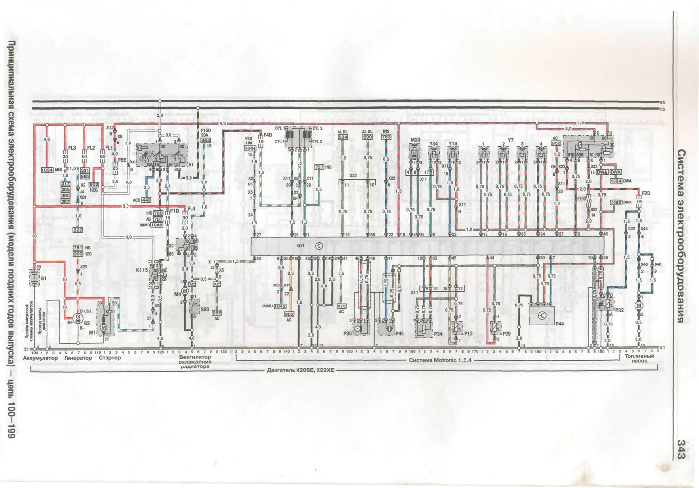

    Народ вы что? Да у вас 154 и вот ваша схема
    спасибо,здесь надо полагать, контакты ДД на мозг приходят под номерами 11 и 30 ??
    да, в принципе, та же самая, что и на х20хе
    контакты 11 и 30
