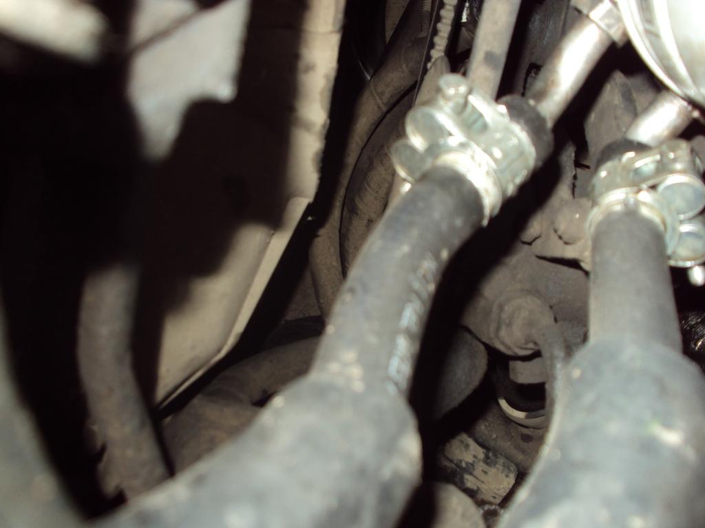

    А чем такой колхоз не устраивает: Маслобензостойкий шланг + силовые хомуты. На 2.3 бегает, давление же макс. 5 очков? Ну а если очень охота, то конторы есть, по ремонту шлангов гидравлических систем, восстановить его гораздо дешевле 4000 будет. (думаю макс.1500р- себе подачу на турбину масла восстанавливал) B)

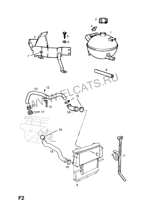

    Новые термостаты для Х22ХЕ без трубочки-отвода на расширительный бачёк. Сталкивался ли кто? Какие мысли по поводу того, почему конструктора решили отказаться от этого отвода?
    #1456 Аристарх
    Отправлено 30 января 2013 - 12:03
    Аристарх
    • 4 317 сообщений
    • AUDI A6
    Сталкивался ли кто?
    Дим, там в самом элементе, в "шляпе" отверстие байпасное, оно и выполняет роль этой трубки. Хотя я по незнанию эту трубку с помощь рукастого токаря инсталлировал, "что бы было...". Но работе термостата она не мешает, как я уже в другой теме говорил, эффект - положительный.
    #1457 IGOR62
    Отправлено 30 января 2013 - 12:10
    IGOR62
    • 606 сообщений
    • Рязань
    • Фронтера А 1997 г.в. 2,2 ecotec = продал. ШНива 2003 г.
    Сталкивался ли кто?
    Что значит новые? :huh: Они есть новые с трубочкой, а есть новые без трубочки. Я вот сначала тоже без трубочки заказал, потом перезаказал на с трубочкой B) И номера по каталогу у них отличаются
    #1458 VladTr
    Отправлено 30 января 2013 - 12:22
    • 23 252 сообщений
    насколько я понимаю, трубочка или отверстие в заслонке - это всего лишь дренаж, через который антифриз циркулирует при полностью закрытой заслонке. И большой разницы от того, куда он дальше поступает (в расширительный бак или в радиатор), по идее нет
    для меня единственный плюс шланга на расширительный - видеть, что поток жижи присутствует, т.е. насос работает
    Сталкивался ли кто?
    мысли такие, что решили тупо сэкономить на шланге и конструкции расширительного и термостата
    #1459 Вехомечтатель
    Отправлено 30 января 2013 - 12:30

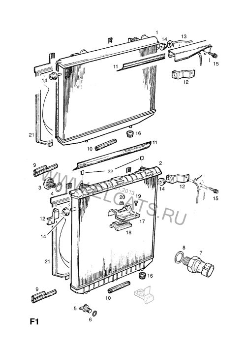

    А я думаю, что без трубочки - это просто термос от X22SE. У него отвод в расширительный бачок от горловины заливной пробки радиатора.
    Какая конструкция горловины оригинального радиатора у X22XE ? Есть от неё отвод ?
    #1460 Jay
    Отправлено 30 января 2013 - 12:33
    Jay
    • 5 485 сообщений
    • Vyatka (43 RUS)
    • Виртуальный джипер
    Там есть отвод с торца верхнего бачка маленький.
