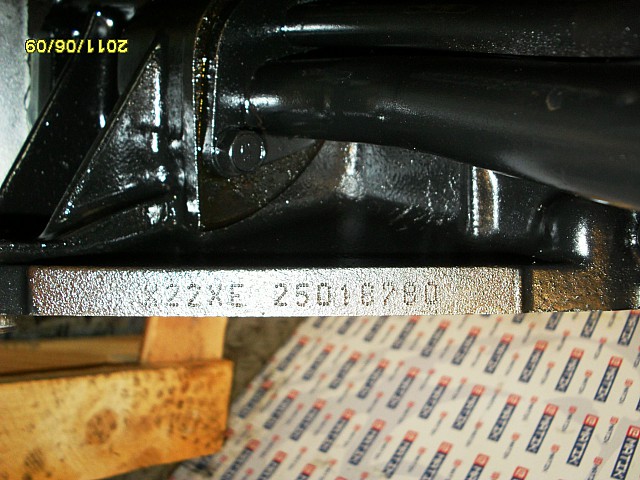

    Сотоварищи ,подскажите пожалуйста,где на легендарном х22хе находится номер движка?,чёта за много лет владения им,я не в курсе....
    Поззор! :angry:
    На левом боковом ребре перехода к колоколу..

    #1487 aleksasha
    Отправлено 19 февраля 2013 - 10:05
    aleksasha
    • 945 сообщений
    • ОМА 4JG2 1997 г.р.
    Поззор! :angry:
    :D
    каюсь,позор,спасибки.... :D
