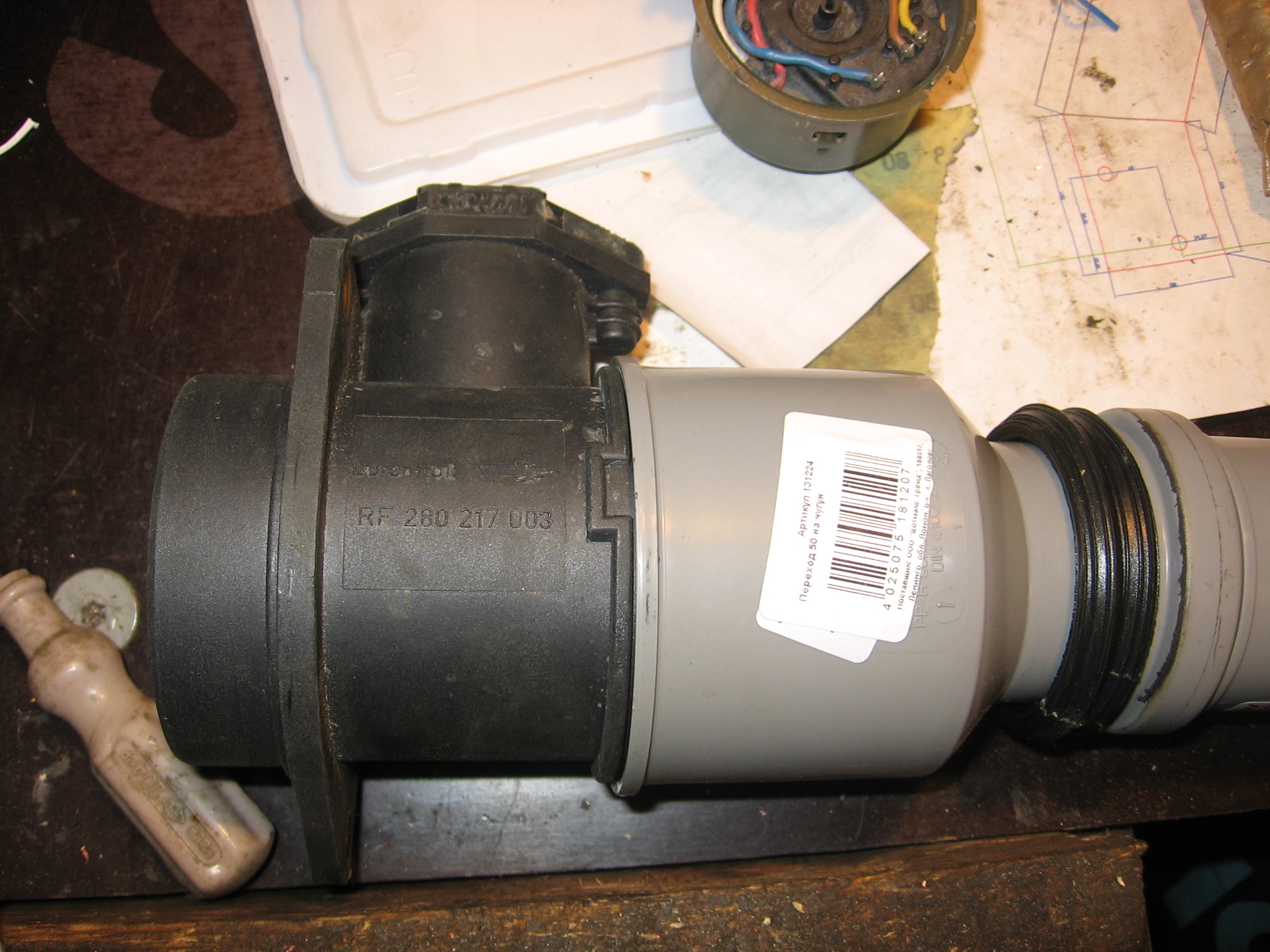

    ну вот мои изыски в гараже:
    - какой-то патрубок от нашемарки, купленный в Планете Железяке
    - а это - канализационная труба! :)
    Да.... любишь ты Вован всё этакое.... с выдумкой :D .
    Ого, братец. Засветил ты чертёжик очередной секретной разработки стандартной детали :lol:
    Я даже могу предположить, что это силовая деталь для "передка".

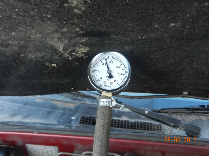

    Вести с полей. Выкрутил золотник из топливной рампы и вставил туда бензошланг с монометром от шинного насоса. На прогреве 1.8, потом 1.7, через полчаса как заглушил 1.6. Вижу что есть давление в рампе 1,7, завожу, двигатель успевает 2.5, 3,5 оборота до запуска сделать? Снимаю колпак с вакуумной трубки рдт, давление подскакивает до 2.4. Запутался совсем.

    Вести с полей.
    Запутался совсем.
    1,7 - очень мало!!! и даже 2,4 - мало

    Пережимать шланг обратки пока не стал, он дубовый. Заглушил тем же колпачком с РДТ отверстие в коллектор, теперь 2.4 при любых оборотах. Поездию посмотрю как машинка будет. Я так понял, это скорее не РДТ, а всё-таки насос подустал?

    в рампе давление должно быть на холостых - 2,7-2,8, а при открытии дросселя - 3,5
    #1517 shaden
    Отправлено 25 февраля 2013 - 17:09
    shaden
    • 529 сообщений
    Так, а у меня при открытии дросселя ничего не менялось... А при скидывании трубчки менялось... Причём в похожий размер 0,7.
    значит регулятор мертвый. при изменении вакуума он должен прикрываться

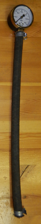

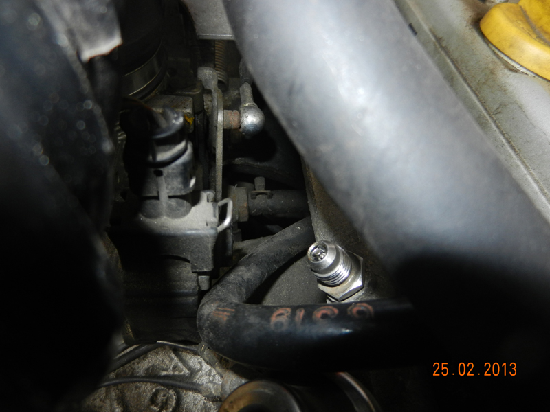

    Девайс DSCN5518.jpg куда воткнул DSCN5494.JPG что сейчас в постоянку DSCN5509.JPG монометр (Беларусь!) 95руб.+ шланг+хомуты

    Девайс
    прям как у меня! )))
