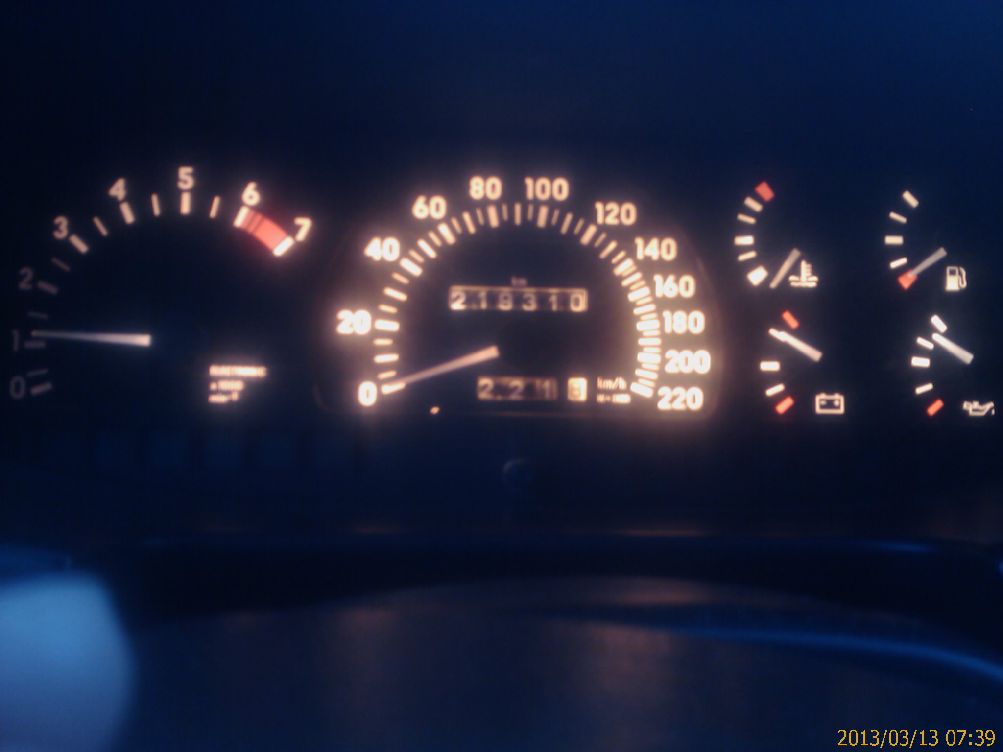

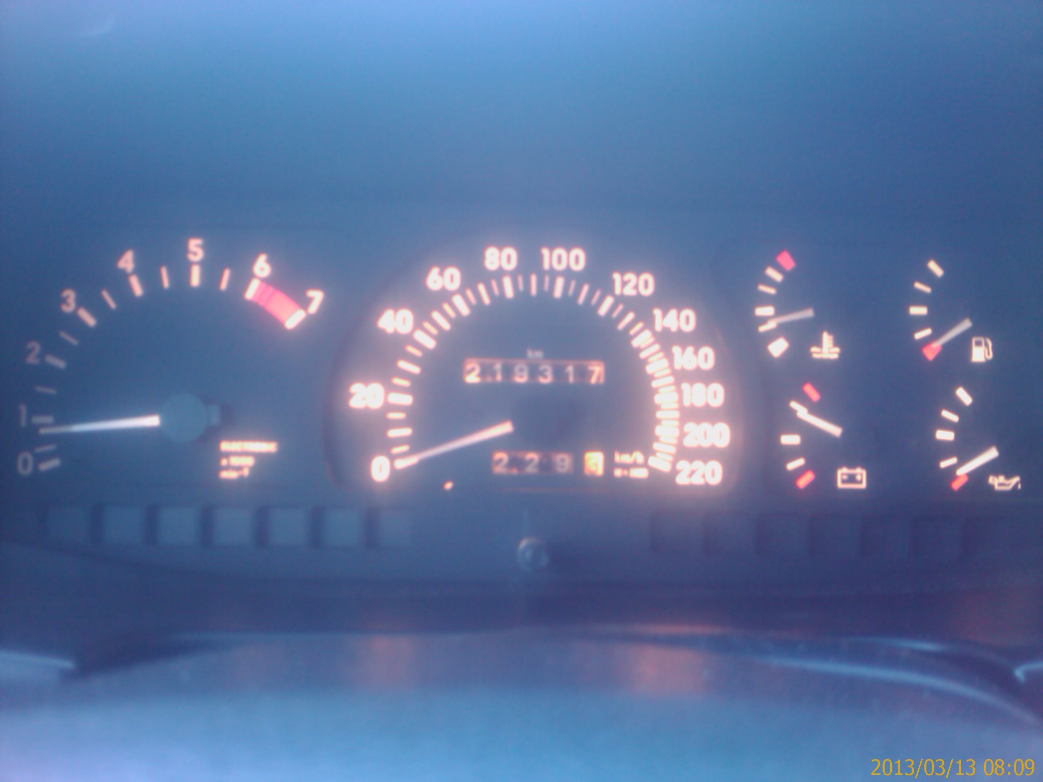

    Грохочет в головке как на дизеле,гидрики поменял все звук не изменился,один чел сказал что может разбит колодец куда вставляется гидрик и при нажатии распредвала на него он там (гидрик) болтается и стучит и из-за этого может давление масла падать вот теперь гоняю че делать,в барахолке спросил про б.у головку вроде есть у людей но опять же какое состояние х.з давление холодный моторIMAG0182.jpg давление прогретый мотор IMAG0183.jpg .
    Почти такая же фигня.. на прогретом стрелка чуть выше чем у Вас.. даже после капиталки ситуация не изменилась.. мош так и должно быть?

    вот и у меня подозрение или масляный насос или бошка.
    #1531 Borisoff
    Отправлено 18 марта 2013 - 16:55
    Borisoff
    • 417 сообщений
    • Pajero III .
    Без гидриков,положи распредвал в постель.Прикрути последнюю крышку,потом первую.
    Посмотри какая выроботка,и так по очереди первую снял ,поставил вторую и т.д,,
    Потеря давления не в колодце гидрика,а в постели распредвала. Открути заглушки масленных каналов (под распредвалами) Промыть и очень хорошо продуть.
    Механическим манометром мерил ?
    Масло поменяй на более густое.

    10 40 залито куда гуще?
    Тогда посмотри в сторону другого производителя. Я сам, в прошлом году, так же недоумевал, что же случилось с двигателем, как нагреется, так давления нет и стук начинает проявляться. Заменил производителя и чудо! Все стало нормально. К сожалению не помню марку масла, но если надо, то могу сходить в гараж посмотреть на пустой канистре.
    Путь в сторону более густого и менее текучего масла - борьба с последствиями и их усугубление..
    Я бы еще добавил - более качественного масла. Ну тут уже каждый сам делает свой выбор. Я просто поделился имеющимся опытом.
    #1540 Borisoff
    Отправлено 23 марта 2013 - 15:47
    Borisoff
    • 417 сообщений
    • Pajero III .
    Когда выползают такие проблемы,стуки грюки.Проблему заменой масла на более вязкое или наоборот не решить,пустая трата денег :( проходили это ,и не один раз, и не только в опеле. Если говорить просто,стучит значит есть зазор для стука ,нехватка давления,масленные каналы и т.д И причину эту нужно искать поэтапно.
