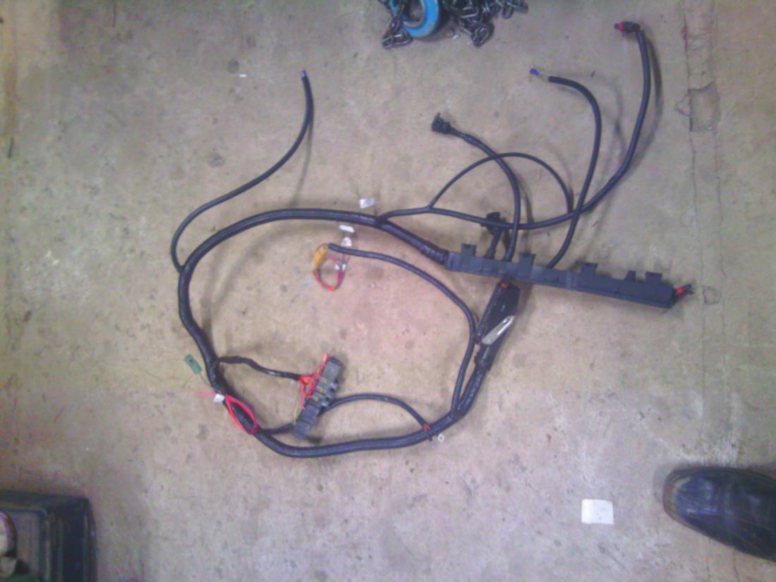

Тепловентилятор тебе в помощь. А блин красиво всё получается,почему буржуи сразу так не делают, меньше деталей дешевле конструктивя чёт неудачное время года выбрал ковыряния с проводкой - холодно, хреново прокладывать. Хотя летом вообще некогда ковырятся, стройка и дача.......

Алексей!
И у меня есть интерес к вашей переделке проводки. Может, вы бы ее выложили в техничке отдельной темой? А в этой теме - может затеряться.
Извините, что не сразу отреагировал и отвечал не очень то, что нужно в вашей теме «Требуется помощь в электрике».
Я жгуты домой забирал, на полу раскладывал. А к машине приносил на примерку и опять домой, на переделку. Тепло, светло, удобно, компьютер под рукой.

Создам отдельно тему, где более детально распишу все переделки. Пока в личке со многими обсуждаем ньюансы и доработке в целом. Отсюда проще будет и фото перекинуть....

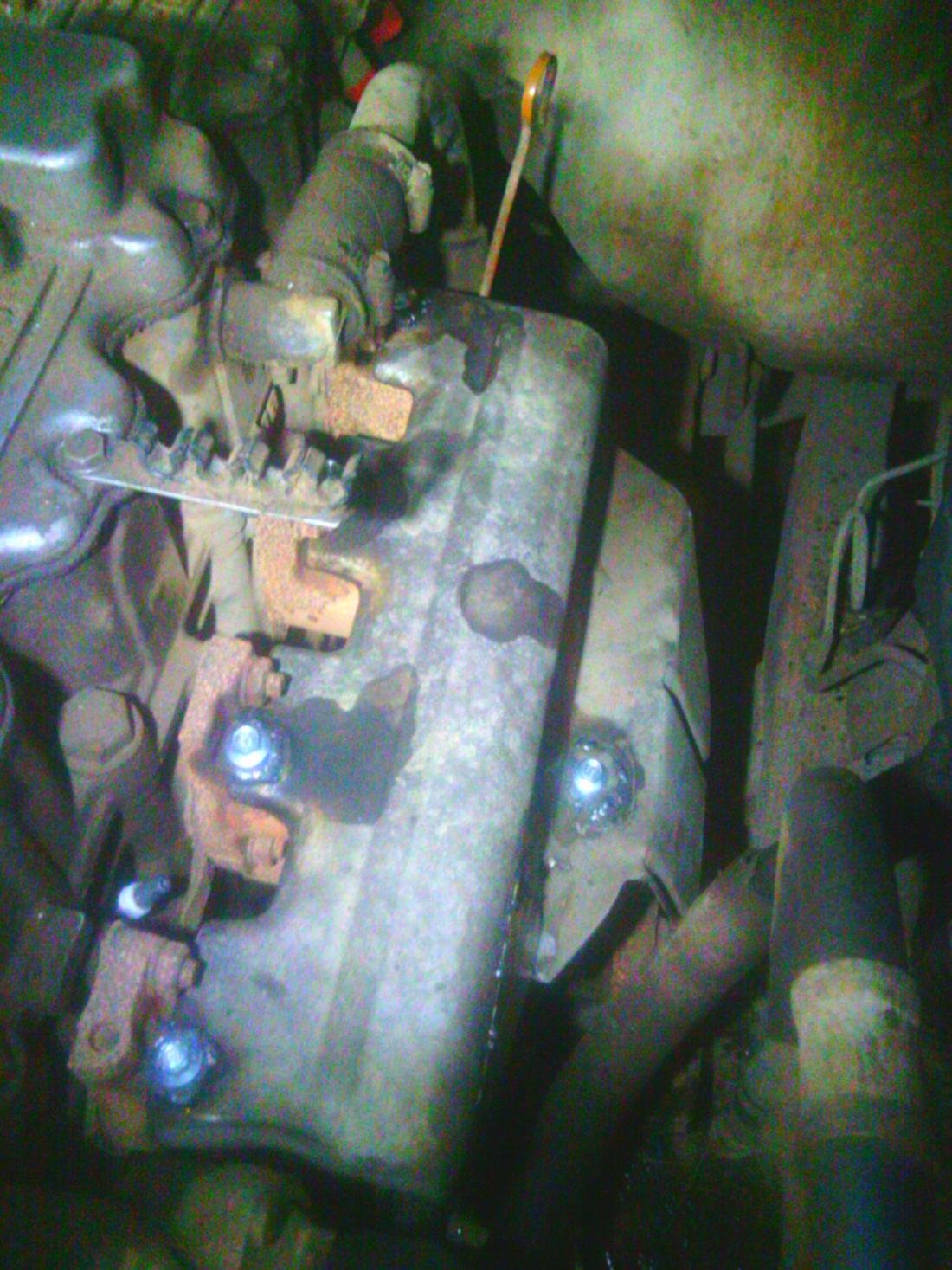

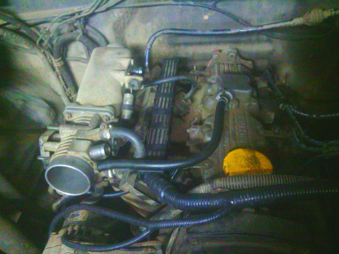

Поставил вчерась следущее:
термокожух выпускного коллектора
датчик детонации между 2 и 3 цилиндром

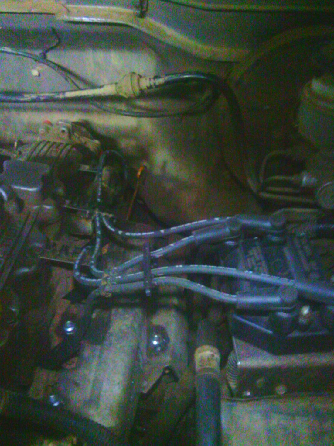

высоковольтники (причем менял местами для удобства 1 с 4, 2 с 3)
ну и накинул жгут проводов

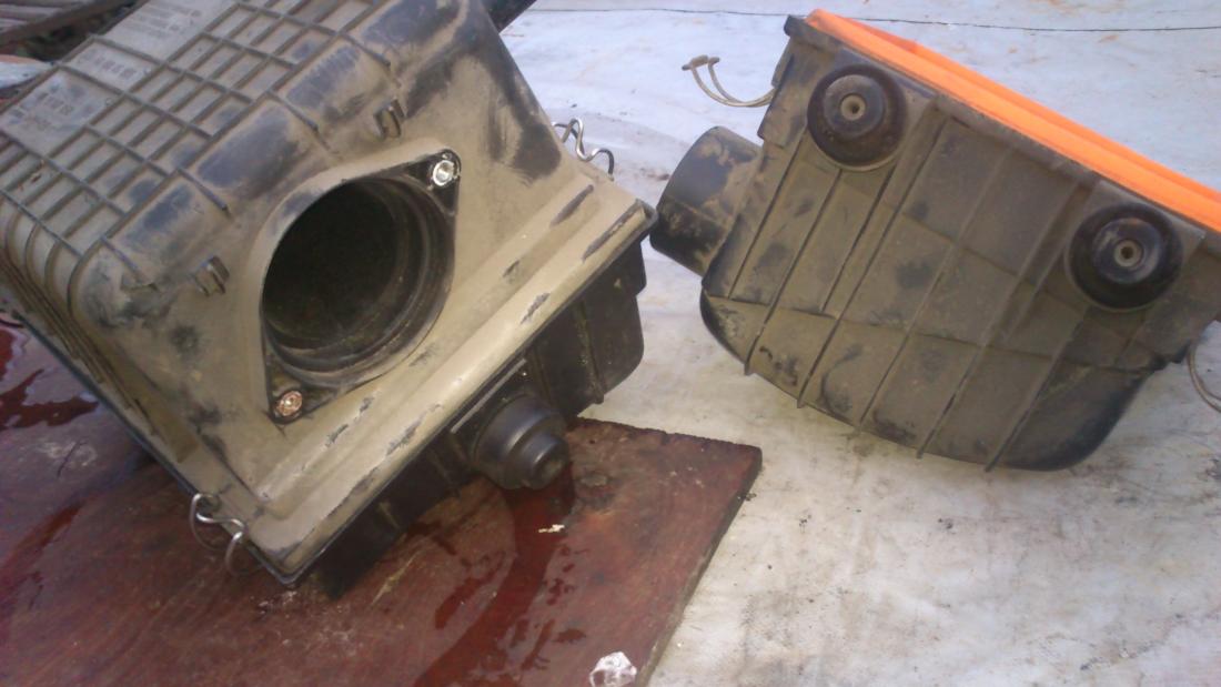

Осталось сделать переходник под ВАЗовский РХХ и жду доставку корпуса воздушного фильтра под MAF расходомер от Х22ХЕ, который с нижней частью нашего корпуса стыкуется в идеале

по первому вопросу - специально переносил по 2-причинам:1.вибрация (внутри катушки еще микросхема стоит) 2. катушка не терпит перегрева.
Ну и меньше маслянного налета и грязи прилипать будет.
