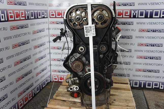

    Машину оттащили в гараж. Мне сказать по теме больше нечего.. :( Бенз поступает, хлопает в выхлопном тракте при попытках запуска. А версия с ДПКВ тоже весьма ничего... Но Чек не горит и ошибки не считать.. Где у нас расположен ДПКВ?

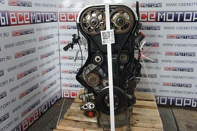

    Тута :) 1motor_x22xe_ecotec.jpg CImage.ashx.jpg

    Вот как раз от него то экранированный провод и идёт к тому разьёму "в неудобном месте".. Может и разьём слетел.. Дело то в том, что при положении перед пуском горят контрольные лампы, как то: давление масла, заряд, Чек. Всегда перед пуском. Гаснут после, если всё в норме. У меня теперь Чек не горит. Иммобилайзер работает включается-выключается. Значит питание на мозги есть.

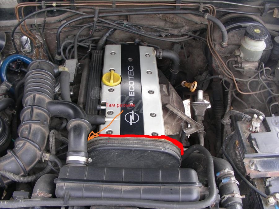

    промежуточная клемма находится с правой стороны двигателя (если стоять перед бампером - то слева около стартера)
    выделил желтым цветом район обитания :)
