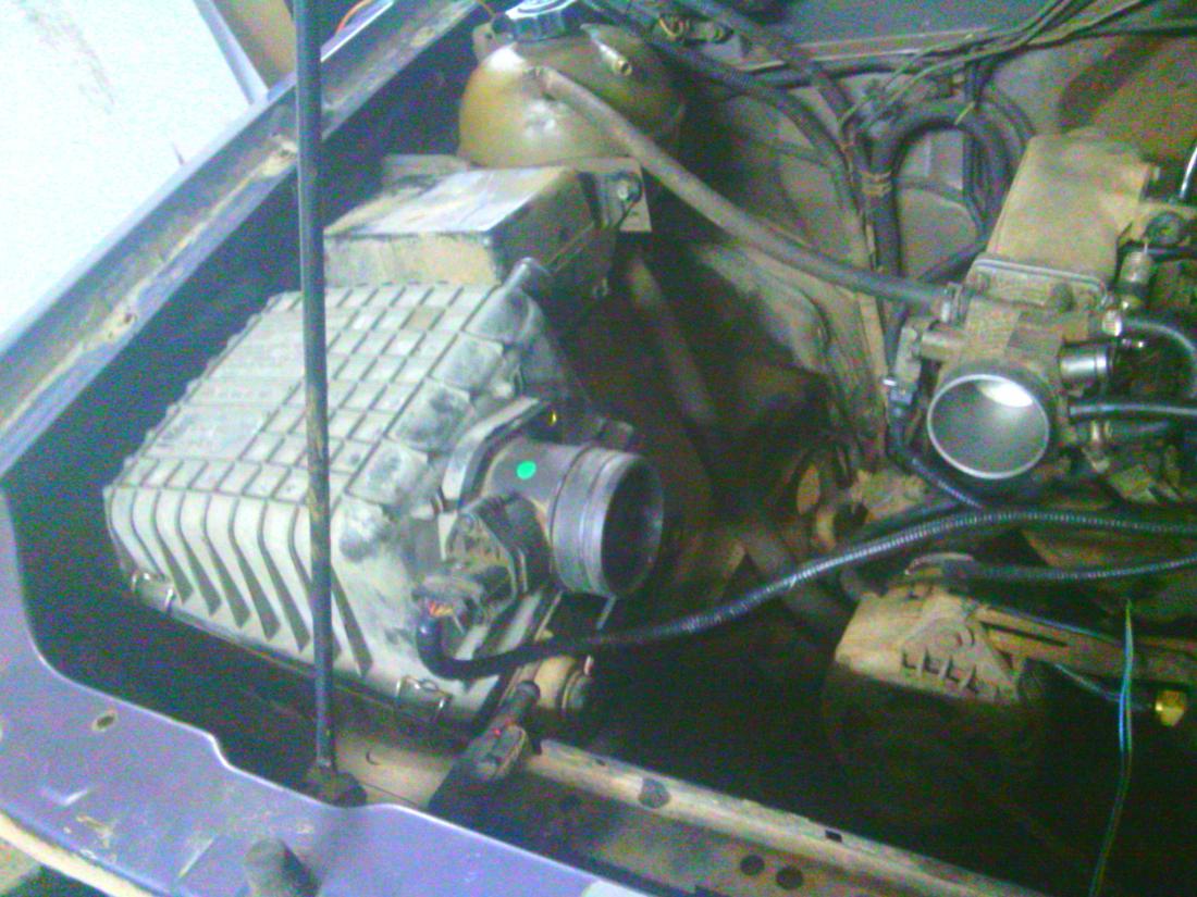

Может кто объяснит? Завели маш. только после того как отключили рхх. На холостых работает. Куда рыть дальше?

Бес, читай - http://forum4x4club....showtopic=67517
от самого разъема до ЭБУ провода звони. И смотри катализатор, у тебя как раз стрельба во впускной коллектор была.

Поставил дмрв Артема, маш. работает. Перебрал свой и все равно не настраивается! Все дело в дрмв!!! Крутил всяко, потом снял разъем и поехал как не в чем не бывало. На газу вообще хорошо, не знаю как завтра заведусь. Леха!!!! Надо дмрв!!!!!!!!!!!!!!!!!!!!!!!!!!!

Блин, ты мне всю физику к чертям сведешь!!!! Ну не может инжектор вообще нормально работать без расходомера и датчики температуры воздуха..... Хотя есть подозрение, что как раз датчик температуры и закоротил.

всем прювет.дмрв у андрея сдох ,сгорели элементы электроники.надо греть движку на хх и далее ехать на газу можно хоть на дальний восток.

Поставил, проехал- 1 заводится хуже. 2 обороты плавают. 3 тяга как и была раньше(слабая) 4 На холодную заводишь, обороты 900. Вообщем надо настраивать. Советуют температурный датчик поменять(что-бы обороты не плавали) Может где подсос? Завтра поменяю рхх почищу свечи, посмотрю. Леха!!! Спасибо тебе за все!!! Завтра отпишусь что и как. Жду ваших советов!!!!!!!!!

1проверь провода вв после тосола ,свечи иногда меняй,загляни в трамблер.2проверь герметичность резины между дмрв и коллектором /могут быть трещины/,почисти дроссельную зас-ку и рхх аброшкой.3 поставь насос от волги /наружний/,поменяй оба провода на насос.4 у меня на холодную 900

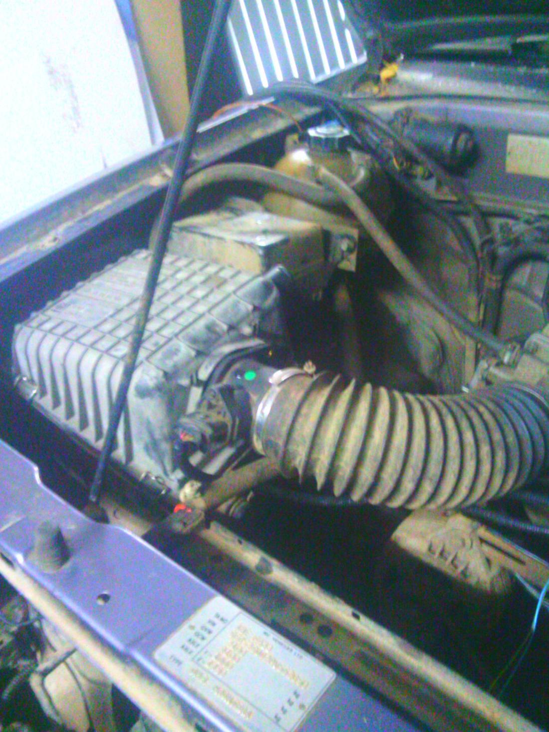

Продолжение эпопеи.
У токаря забрал переходник под РХХ. Руки бы ему оторвать -выточил из железной болванки, собака, хотя договорились из Д16АТ. вес железяки оказался большой, буду нождаком сдирать лишнее мясо, иначе шланги оборвет.
ну ладно. раз все готово, думаю запустить. ключ на старт, стартер - и ................... ............. ...... ...... ............... Жаль что мат запретили. Короч, не заводится. Поехал за Саней sahokru7, его за руль а сам с тестером под капот. обследование показало - форсы льют, РХХ работает, а искры то нет. по логике получается так - свечи мокрые, значит, бензонасос качает, форсы открываются - вывод очевиден, ДПКВ работает, хоть это однозначно радует. Щас курил интернет и нашел вроде неисправность - ИММО, мать его за................. Короч, прописан, блокирует сигнал МЗ (модуля зажигания). твоюж дивизию, я все провода пообрезал, а там надо было индикатор оставить и 9с18 контакты связать.
