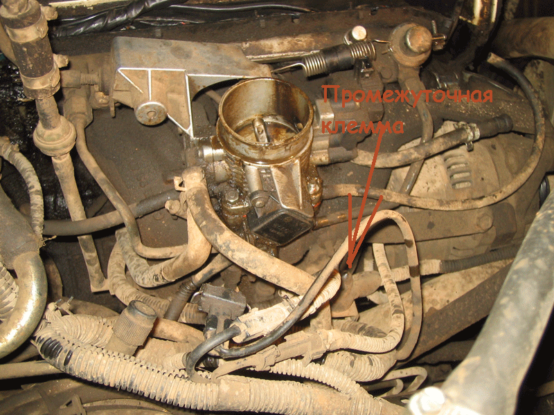

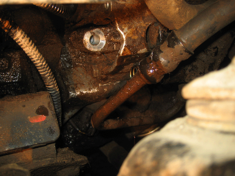

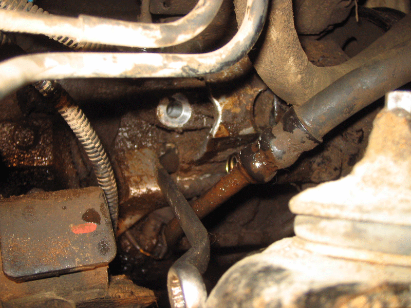

    промежуточная клемма находится с правой стороны двигателя (если стоять перед бампером - то слева около стартера)
    выделил желтым цветом район обитания :)
    Спасибо, начну с нее.
    Охх, как же не хочется лезть в электрику.. Не люблю я это дело.

    Промежуточная клемма фиксируется на впускном коллекторе, под резиновым чехольчиком. Район обитания уже указали.

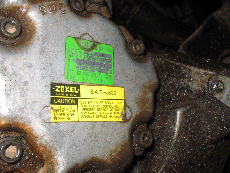

    Наклейка на компрессоре кондея (показать, всё, что скрыто ;) )

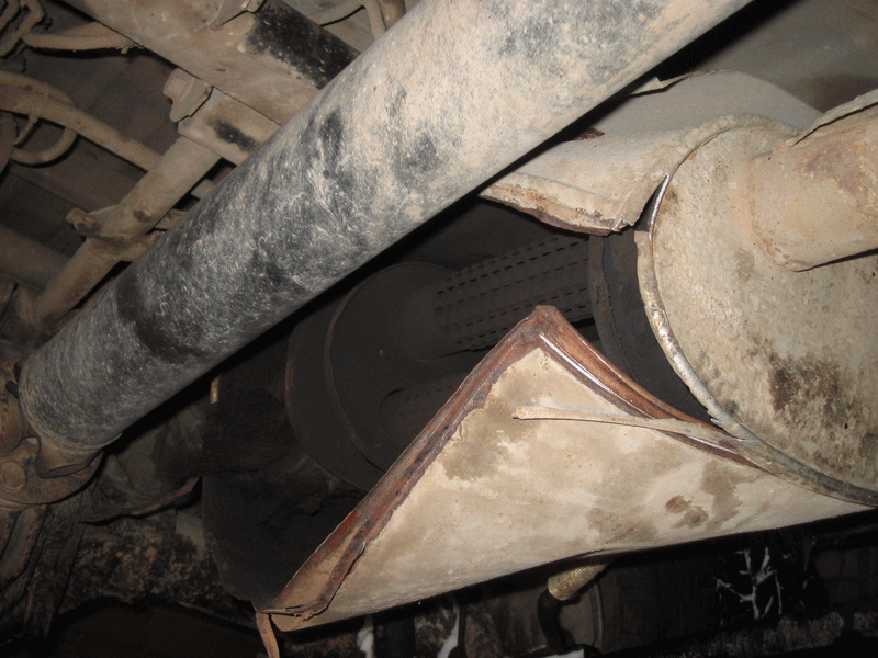

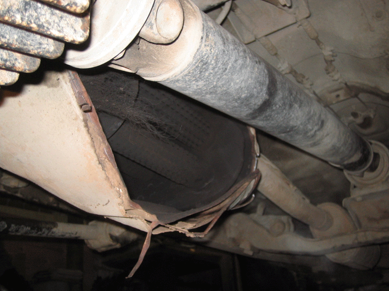

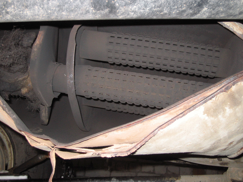

    Вот так вот бабахнуло - чуть не обсерся..
    ох, Джей, какой же ты у нас пугливый... ;)
    Всего-то бензуса в глушитель накал, ну он там и того... :D

    А где промежуточная клемма находится?
    Я и хотел кинуть провод напрямую (позвонил Хламу, он подсказал идею), но не достал до стартера ни так, ни сяк -минут 40 бегал вокруг, снизу и сверху, спереди и сзади... А потом стало пора бежать на работу..
    Но в любом случае, если проблема в контакте, то надо снимать и чистить.
    А как?
    Я не очень понял, куда руки надо засунуть, чтобы дотянуться...максимум, что мне удалось - дотянуться кончиками пальцев вслепую до болтов на нем спереди снизу, рука шла над передней поперечиной рамы и под подушкой кузова.
    Еще я не могу нащупать все болты. Вроде два больших есть и что-то поменьше по центру.
    Клеммы-то на нем спереди, сзади или сверху? Вроде бы, по фотографиям в начале темы, понял, что по ходу машины левый нижний - силовой плюс, а посередине сверху управляющий провод?
    У меня x22Se, если что - может слегка отличаться, хотя вроде не должен.

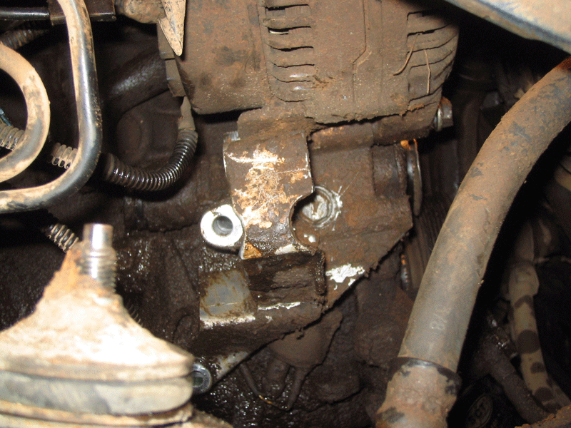

    Для снятия насоса ГУРа надо открутить болты через отверстия его шкива , а дальше все просто .
    Ты бы видел что с мотором внутрях............ :D :D Блок в помойку , разорвало второй цилиндр , оборвало тарелки выпускных клапанов в двух цилиндрах.......Короче ПИZДЕЦ двиглу.........

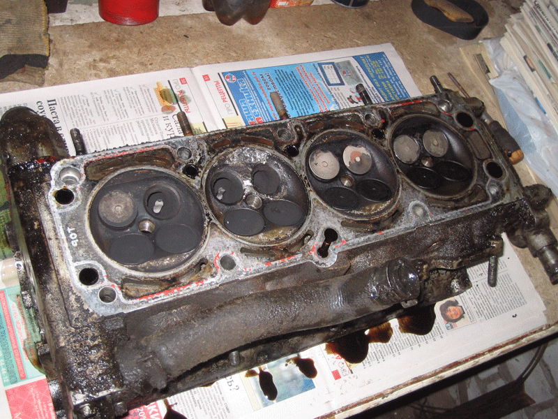

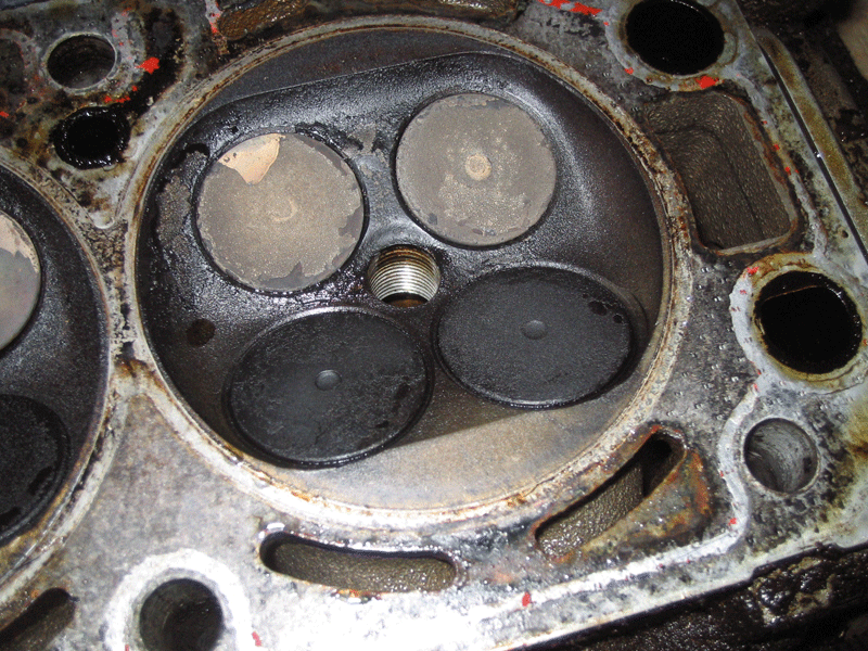

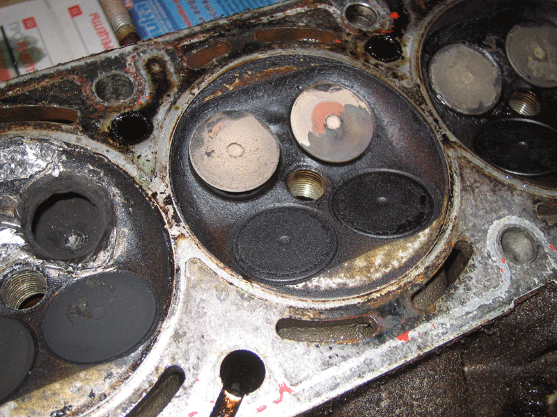

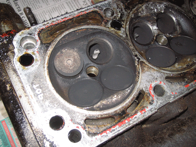

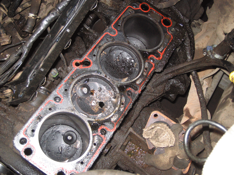

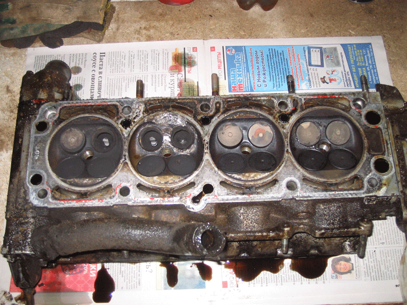

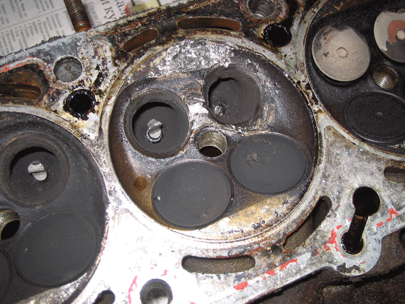

    :dezl:
    Причина произошедшего мне не ясна до конца..
    Дыра в поршне второго цилиндра:
    Метки на распредвалах были правильные. Перескочил ли ремень ГРМ?..
    Да, верно.
    Эти 2 болтики под внутренний шестигранник.
    Также нужно открутить незаметный болт "на 13" с противоположной относительно шкива стороны.
    Т.о. мы сможем отсоединить насос от кронштейна, который ещё является и кронштейном генератора, далее откручиваем болт, который был скрыт (а теперь стал виден) насосом ГУРа - всё, генератор у вас в руках!

    Димон , затащи в эту ветку Хлама , очень интересно , что он думает о причинах таких повреждений ИМХО .

    :dezl:
    Судя по отметкам на поршнях, был перескок ремня
    Такое возможно? Эти ремни судят ну оччень плотно, как мне показалось..
    Отчего такое могло быть?..
    перелив/проскок зажигания - удар в обратку
    Удар в обратку?
    А мог он произойти из-за забитого льдом выпускного тракта?
    Не катит твоя версия . Димон приехал на авто , заглушил , сходил домой , вышел из дома , сел в авто и больше завести не смог . Как мог перескочить ремень ????????????????????????????????? Авто его , мы с ним утащили на верёике в гараж , и на следующий день он его стал заводить в гараже , вот тогда и въепал глушак .
    Да, так и было. Ничего не предвещало беды. День начался как обычно, но закончился вот так вот..
    Утром уехал на работу, ездил по делам в городе, вечером поехал домой, заехал в магазин за продуктами, приехал к дому, встал поудобнее. Ушёл домой, перекусил. Вышел заводить - не смог. Крутит, но "не схватывает". Всё.
    катит, не катит............но встреча клапанов с поршнями была ;)
