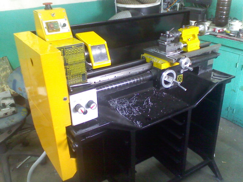

    У мню токарный есть-по дереву :D ,но в каталоге видел по металлу Энкоровские -небольшие,можно в любом уголке поставить.корвет.jpg
    ух нихрена себе! Тут этот станок обойдется штук в сто!
    У Фросика есть настольные станки, правда, там диаметр болванки небольшой
    http://jettools.ru/r...etallathes.html
    вот, например, настольный:
    http://jettools.ru/r...athes/bd_7.html
