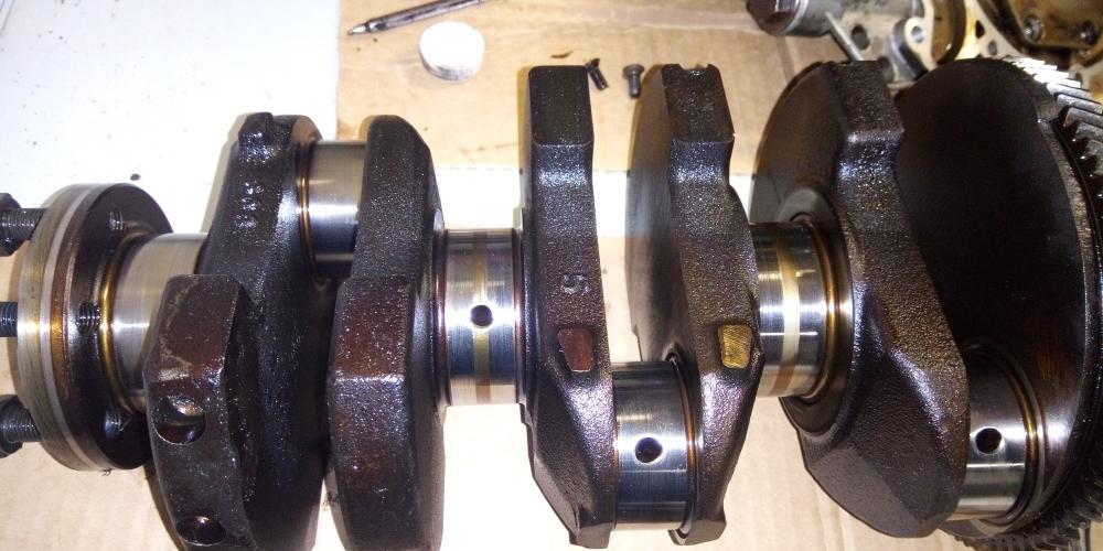

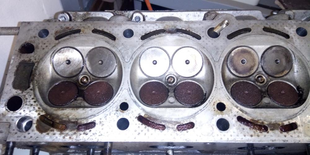

    Вести с полей. В общем раскидал я весь двигатель. Как собирать буду не знаю. Похоже что все в номинале. Вкладыши все GMовские. Коренные крышки стёрты до меди. Задиров на шейках нет. Поршни без надписей. На ремонтных вроде как маркировка какая-то есть. Отмыл головку. Похоже впускные клапана разные. Голову снимали возможно меняли клапана. Может в поддон чё и завалилось. На днях микрометр придет и калькуляция запасных частей. Буду думать. Хочется по минимуму, езжу на ней мало. Тысяч 5-6. Вечный авто мне не нужен.

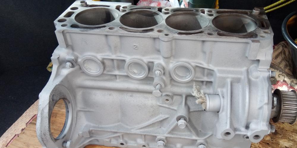

    "Помыл". Какой же он грязнуля. Системы суфлирования вообще нет. Все в двигатель. Впускные каналы генераторы абразива. Москвичевский двигатель просто топ, а восьмерочный шедевр двигателестроения. Как такое можно было выдумать?

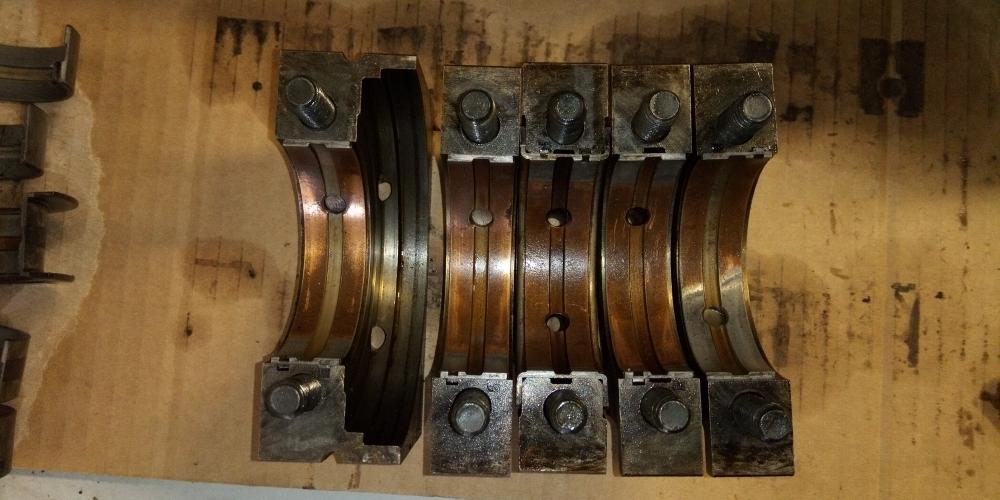

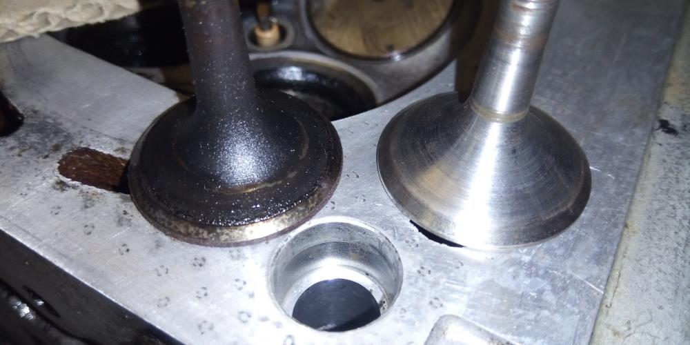

    У меня в городе с квалификацией и оборудованием вроде нормально. Точат под каждый ремонтный поршень. Но смысл понятен. А это мои коренные крышки колена и выпускные клапана.
