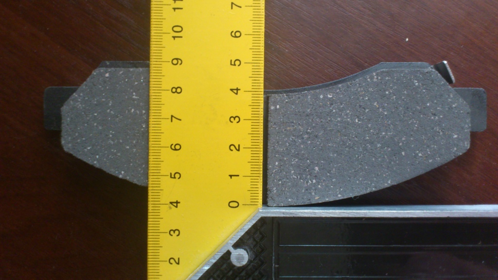

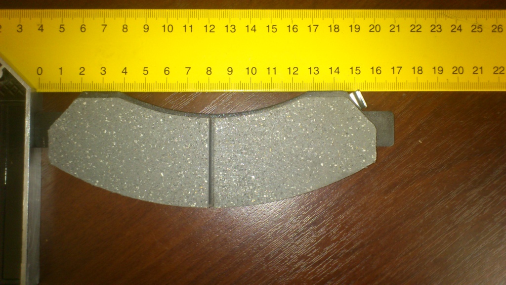

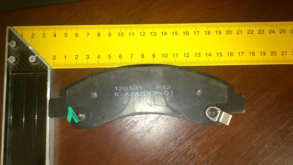

    Вопрос к тем , кто поставил двухпоршневые передние суппорта от Ховера. Кто нибудь знает номера не китайских торм.колодок, к-рые подходили бы к этому суппорту? ATE? BREMBO? Bosch? Remsa? Натолкнулся на инфу что должны подходить от исузу D-Max. Но так ли это? А может кто-нибудь померить длину/ширину/толщину колодок, идущих в комплекте с передним суппортом от Ховера ?
    #154 Murzakay
    Отправлено 27 апреля 2014 - 09:17
    Murzakay
    • 568 сообщений
    • Москва, Северное Бутово
    Вот такие колодки были в комплекте с ховеровскими суппортами
    #155 Paul В.
    Отправлено 27 апреля 2014 - 12:21
    Paul В.
    • 1 546 сообщений
    • Belarus
    KMBoch, спасибо! Нашел тут кое-какие заменители, сомневался, подойдут ли? Сейчас вижу, что подойдут. Еще раз спасибо! Вот что нарыл: Isuzu (D-max)89040317 (8980511170), Ferodo FDB1816 (FSL 1816), Brembo P34005, Remsa 1098.14, TRW GDB 3466.

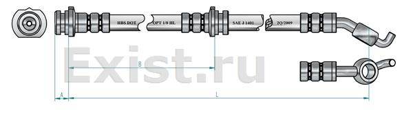

    По агентурным данным подходят тормозные шланги
    8522113 NK от Ниссан Микра длина 610 мм, но ухо болта крепления к суппорту у него под углом (но это может быть даже плюсом)...
    жаждущие и страждущие могут заценить.
    Лично в руках не держал, не примерял. Но резьбы и размеры крепежной части вроде наши...
