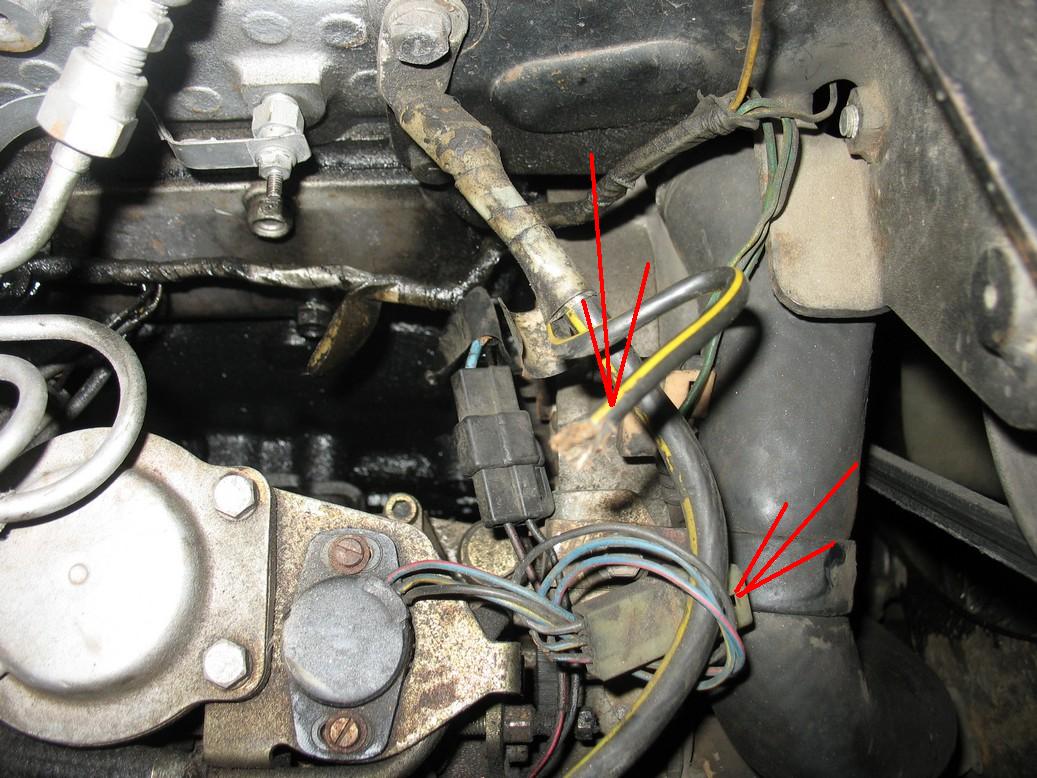

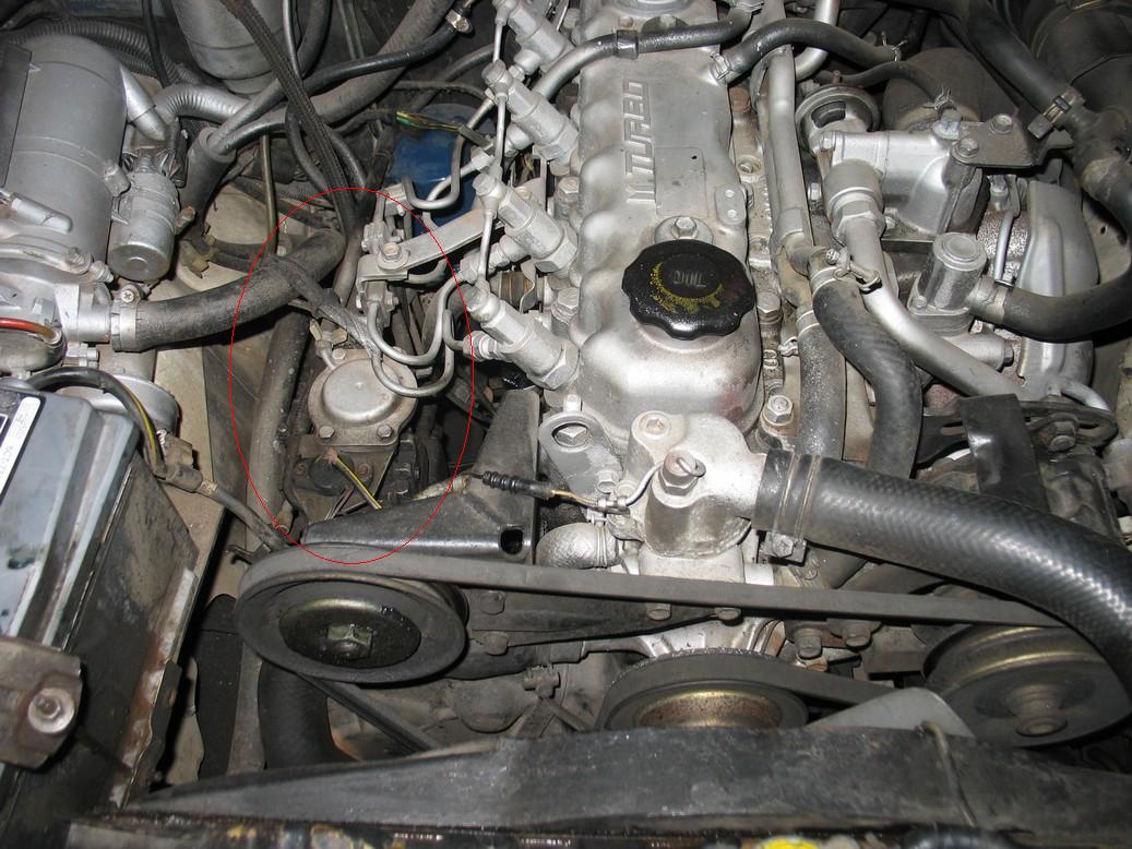

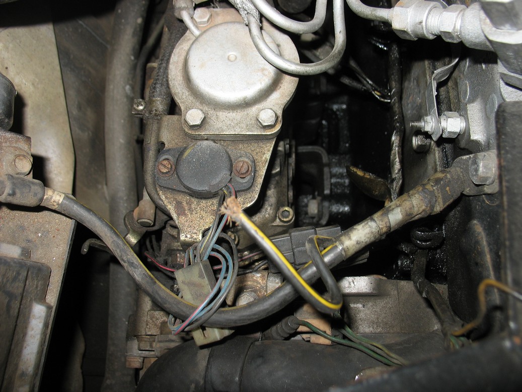

    В процессе облагораживания "Мини-танка" назрел очередной вопрос.
    И что это у меня такое хорошее под капотом обрезано и не подключено, на топливном насосе?
    Особенно напрягает обрезанное.
    Прикрепленный файл  Ohlazdenie_TKR.doc   32К   312 Количество загрузок:

    Что, неужели никто не знает, что за проводки идут???

    Отправлено 25 октября 2013 - 14:37
    Чёрный с жёлтой полосой у меня уходит на кузов,трёхпиновый разьём-разьем потенциометра подачи топлива,работает в паре то ли с егоркой,то ли с системой быстрого прогрева,непомню.Ищи ответку под него.
    чёрно-жёлтый вроде доп. масса
    а приблуда с 3-мя проводами, как полагаю, колхозная, да и в каталогах я её не увидел
    П.С. если не забуду, завтра своего откопаю посмотрю
