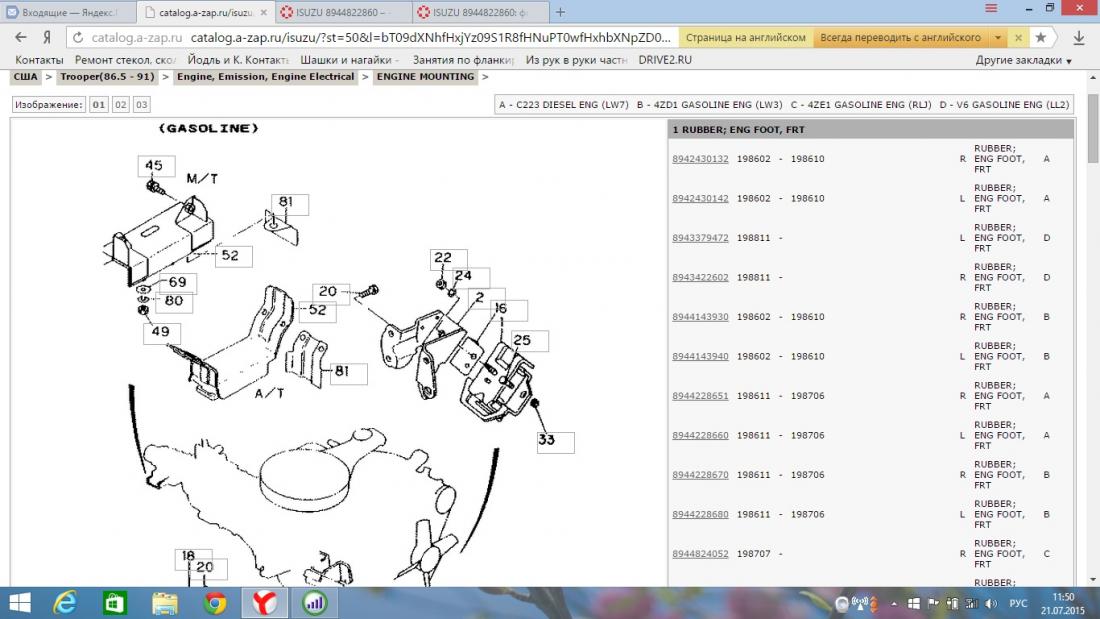

    Сергей, я снова по задней подушке на МУха. Рылся в каталогах и увидел у Труперов аналогичную подушку. Может глянете на Труперах. Фотка из каталога (которая для автомата).
    у меня есть две таких акпп На одной кпп снято а на другой оторвано
    эту подушку не проблема отремонтировать из подушки для механики

    Спасибо за информацию, я думал об этом, но у меня нет от механики и моя на авто стоит (ездить приходится по работе). Если подскажите как можно отремонтировать и какую подушку от механики использовать (чтобы приобрести) буду глубоко признателен, если необходимо то и финансово. Спасибо!
    #155 Serega FOX
    Отправлено 22 июля 2015 - 11:29
    Serega FOX
    • 10 993 сообщений
    от 2.6 или 2.8 у нее плоский верх
    со своей срезать снизу выступы и  прикрутить болтами подушку от механики и она будет сменная

    А она встанет внутрь моей или срезать выступы имеется металлические нижние стороны подушки и оставлять только верхнюю площадку с верхними ушами и к ней прикручивать? По высоте не выше получится? Если возможно номер подушки от механики подскажи, а то в каталоге их много разных. Спасибо!
    Мне в РАСС3 один и тотже номер дает, видимо к номеру авто привязывает.
    Один фиг от 3600р цены и замены не дает, блин.
    #157 Serega FOX
    Отправлено 23 июля 2015 - 12:17
    Serega FOX
    • 10 993 сообщений
    выступы надо срезать
    выше станет ровно на толщину кронштейна
    номер не знаю
