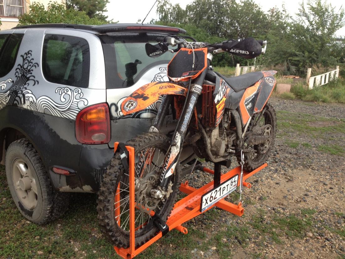

    Получается - Веха плюс Наддув плюс КТМ, в верном направлении движемся!
    Итак немного по тех заданию:
    Двигатель 6ve1(6vd1), акп 4l30e
    1 Дроссель механический - ок
    2 Работа с избытком вплоть до 100 КПа (примерно 1 бар), это повлечет замену map сенсора (родной сенсор избыток не видит, в режиме разгон газ в пол на атмосферной машине показывает 100 КПа (но это разрежение!!), а с компрессором в режиме разгон Газ в пол показывает те же 100 КПа. это ты на Теч2 смотрел? - нет смотрел нет смотрел простеньким сканером, я ошибаюсь? Датчик видит положительное и отрицательное давление?
    3 Оставить родной маf сенсор и дроссельный узел-ок
    4 Отключить EGR, кому нужна лишняя грязь во впуске- я бы не стал делать, не понятно поищу еще информации.
    5 Отключить лямбды за катализаторами- можно, а нужно ?
    6 Расчитать требуемую производительность форсунок- я расчитал и даже купил..но родные справляются, отличная новость?
    7 Расчитать производительность насоса (возможно подойдет штатный)- [color=#ff0000]насос менять
    , хорошо!
    Добавляем:
    Снять ограничи ель скорости (Garry)
    Кому еще что мешает? Все молчат, прошивать только мой блок будем?
    Оптимизация работы акпп при переключениях - что сюда может входить не понимаю.. пакета который я вживил достаточно.
    Корректируйте, что еще?
