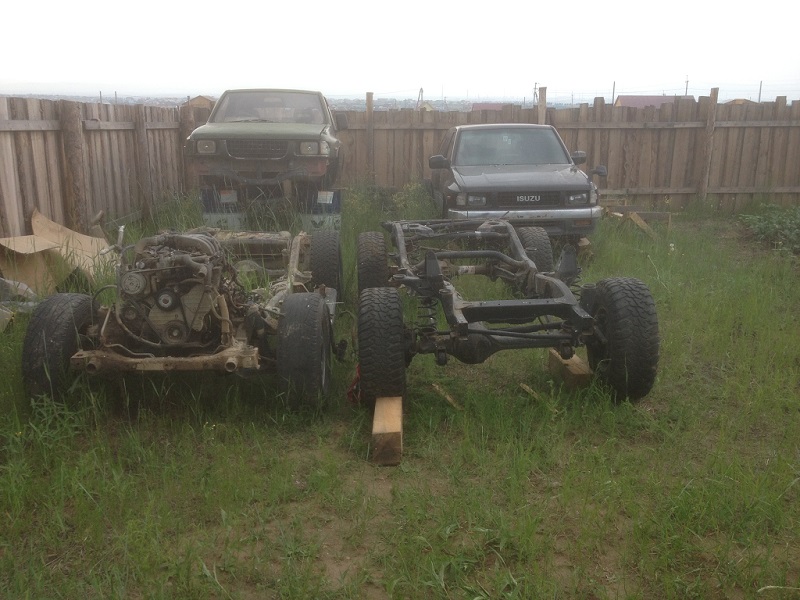

    #146 st182
    Отправлено 15 мая 2015 - 07:32
    st182
    • 46 сообщений
    • Чита.
    • Surf 185,IsuzuMU
    что то тема подзаглохла.
    фотку чтоль кинуть...
    почувствуйте разницу
