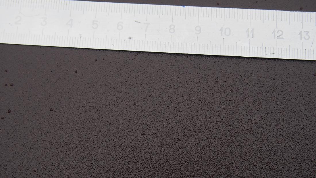

    Сегодня, как и планировал открасил Ниссан Марш. Зерно сделал еще меньше. Завтра сделаю фотки - выложу. Температура в боксе +10. Игры с отвердителем и растворителем и все ОК.

    Краскопульт тот же. Двойная доза отвердителя. Первый слой совсем жидкий. Второй и третий гуще, консистенции жидкой сметаны, на увеличение шагрени. И покраска - краскопульт все дальше от объекта. Давление в 0,5 очка весьма существенно! 3 очка расход большой, 2,5 - самый раз. Пробуй. Заметил, что при такой температуре, с такой пропорцией, промежуточная сушка "на отлип" минут 30. Дальше посмотрю. Сегодня к обеду поеду снимать с машины обклейку, посмотрю, пощупаю, пофотаю.

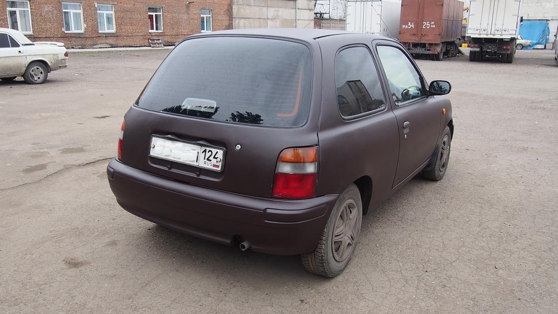

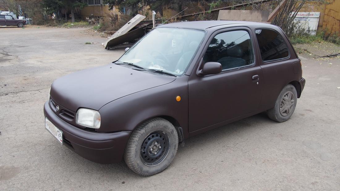

    #160 sverchok
    Отправлено 12 октября 2014 - 07:16
    sverchok
    • 774 сообщений
    • Красноярск
    • Monterey 94, 6VD1, DOHC, (ЭБУ SOHC), МКПП, UBS25GW
    Итак, вот что получилось:
    Краска схватилась весьма недурно. По крайней мере в сравнении с моей машиной, у меня так схватилась через несколько дней, а тут прошло 10-12 часов.
