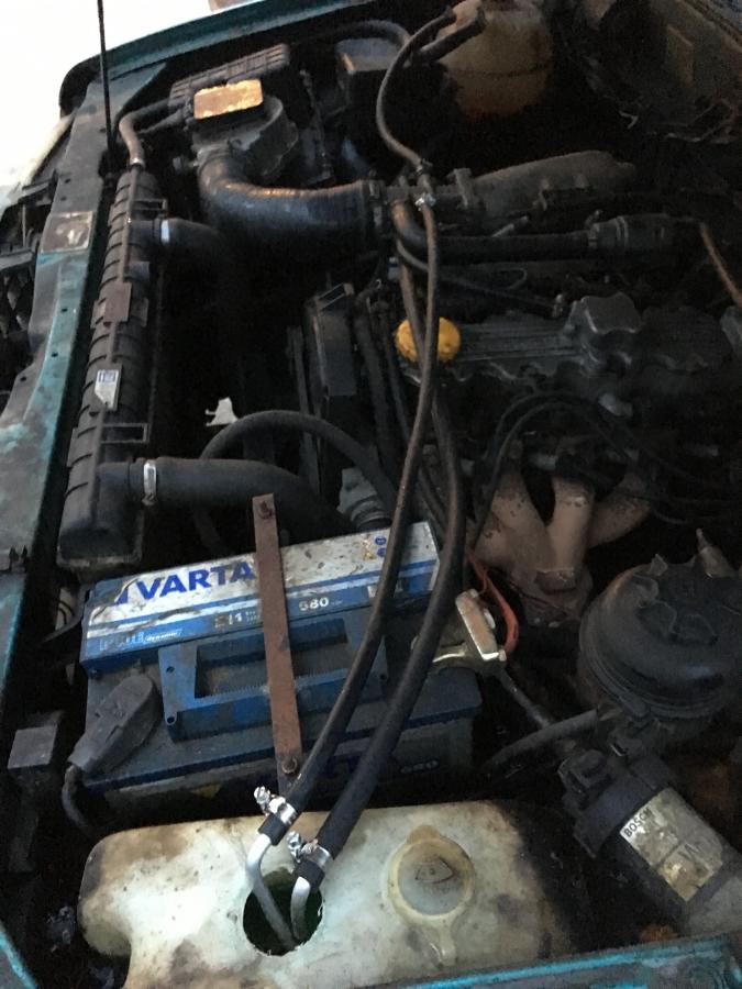

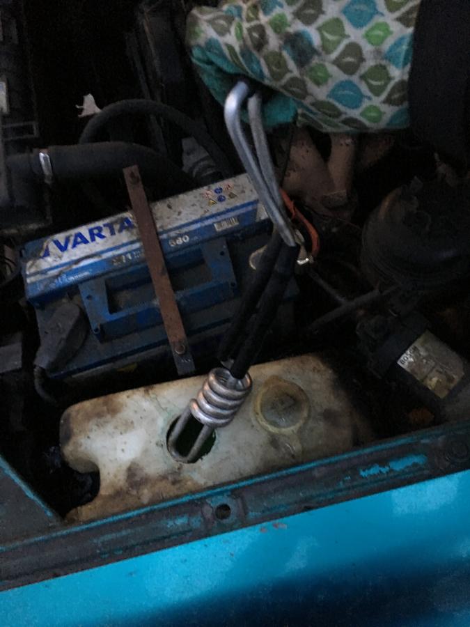

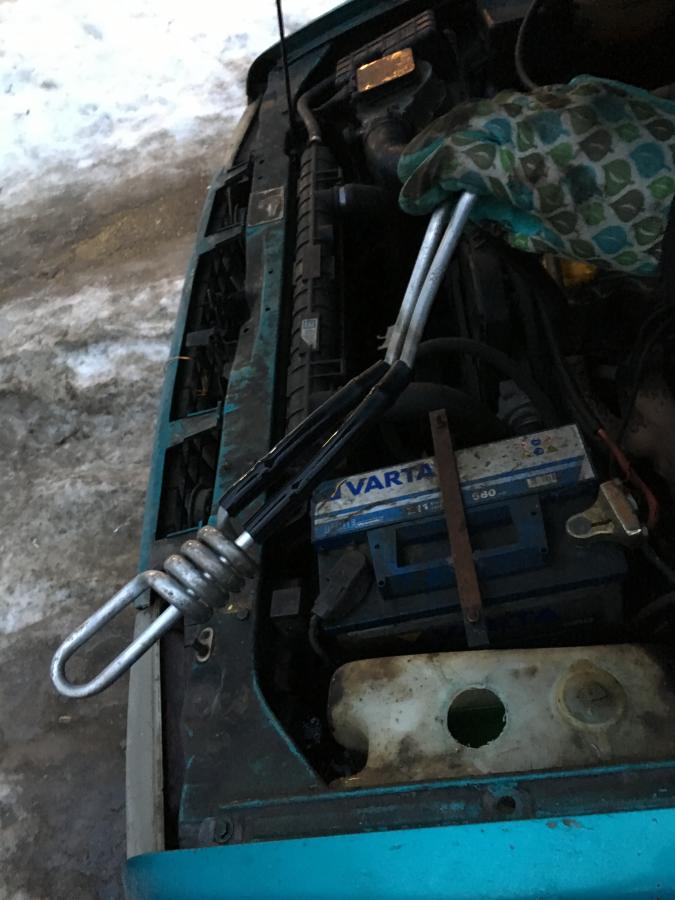

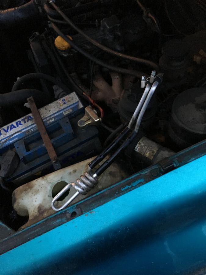

    Итак, господа! Эпопея закончилась, пару слов о процессе и конечном результате.
    Медную трубку, которую планировал использовать в качестве нагревателя, грамотно скрутить не получилось - либо перегибается, либо слишком большие окружности получаются. Было решено купить готовый вариант - подогреватель бачка "Гейзер", для ВАЗов. Заказал его из Тольятти, привезли - там уже готовая, грамотно скрученная спираль, но, правда, не из меди.

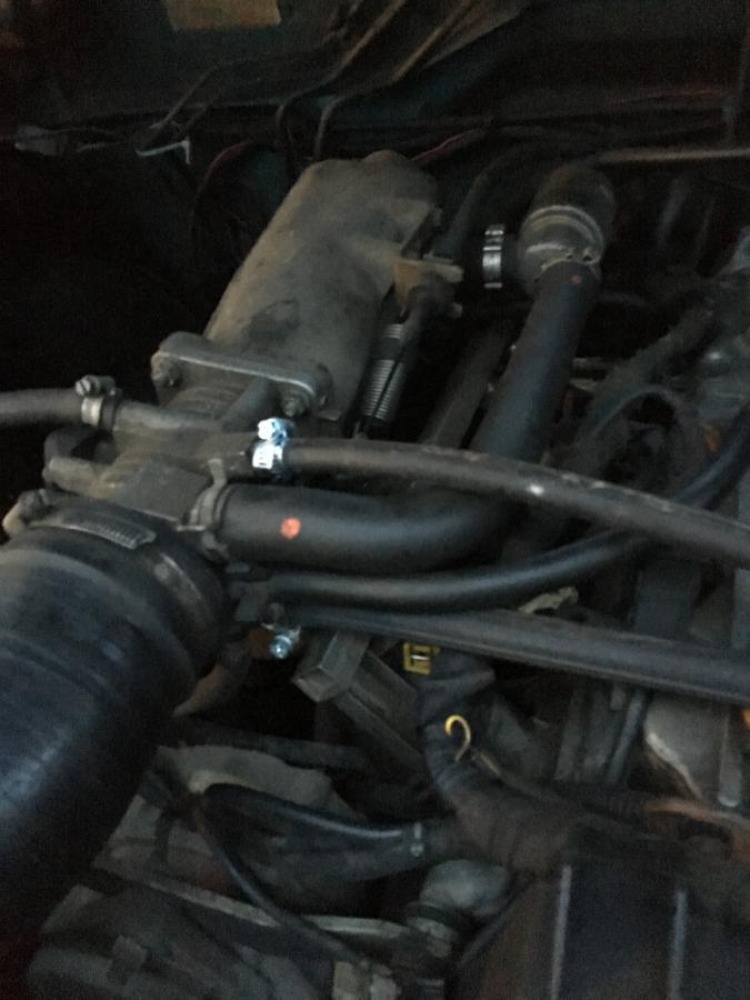

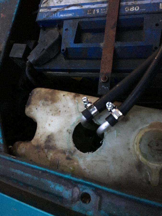

    Купил шланг на строительном рынке армированный. В итоге решил подключать через подогрев дросселя. В бачке пришлось просверлить отдельную дырку, т.к. через родое отверстие спираль не влезала. Подключил - работает, сам элемент нагревается.  Пока у нас тепло, всего -3, но скоро морозы - узнаем, не будет ли трескать стекло. Пока могу сказать - омывайка бьет хорошо, стала совсем жидкой, так что никаких разводов. Но еще раз оговорюсь - пока тепло, так что это предварительные результаты.
    Спасибо всем, кто помогал советами и опытом, без вас бы не справился!

    Собственно, отчет в виде фотографий.

    Эффект ащющяеца?)
    Эффект отличный. Уже минут через 15-20 омывайка ощутимо теплее, через минут 45 реально горячая. Итог - омывайка жидкая, разбрызгивается на все стекло, и главное - чувствуется, что сама жидкость лучше справляется с грязью. То есть если раньше сначала появлялись разводы, а потом уже чистое стекло, то теперь безразводное стекло "проявляется" почти сразу. Кроме того, чувствуется, что с горячей омывайкой дворникам легче работать.
    Еще один плюс - если на дворниках есть лед, то после продолжительного полива лед сходит.
    Короче всем, кто не боится сверлить бачок, советую ставить.
