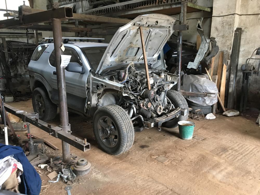

     Внедрили МКПП, но об этом позже.
    При перегоне в Москву начало выкидывать антифриз (на обратном пути усугубилось), думали крышка, но  оказалось такая хрень.
      Новом радиаторе бачёк сделан из говнопластика, который разьел антифриз, первым делом пострадала посадочное место крышки, притом второй бачёк выглядит сносно. хорошо, что старый радиатор не выкинул, меняем бачки с него.

    Нашёл, купил, установил мозги с механники.
    Ошибки по двигателю и трансмиссии погасли, но АБС загорелся))), надо покататься, вдруг пройдёт.  Но всё не досуг, вот большую машину поставлю на большое ТО и очередное улучшение, вот тогда и покатаюсь.

    Ну вот, поставил большую машину, на очередной улучшайзинг, катаюсь на вехе с МКПП.  Руку ещё на днях сломал  и механика, не много, не в масть)))
    Сначала веха не ехала, тупила и пропадал ХХ, на стоило дать под зад, загорелся джекичан и оно помчала, теперь чертит обоими задними и метёт хвостом, даже по асфальту.
    Но теперь хочу компрессор!!!!
