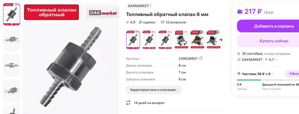

    Сейчас заводится раза с пятого, похоже бенз уходит. Заказал китайский обратный бензо клапан, буду ставить на пробу, если поможет, значит клапан в бензонасосе не работает.
    Поставил этот китайклапан на вход в рампу, теперь машина заводится с первого - второго раза  :yes: не знаю на сколько этого чуда хватит, но теперь понятно что не работает обратный клапан в бензонасосе.
    Поменял насос, и проблема ушла  :alcohol:
    Поставил PEKAR 21121139014
