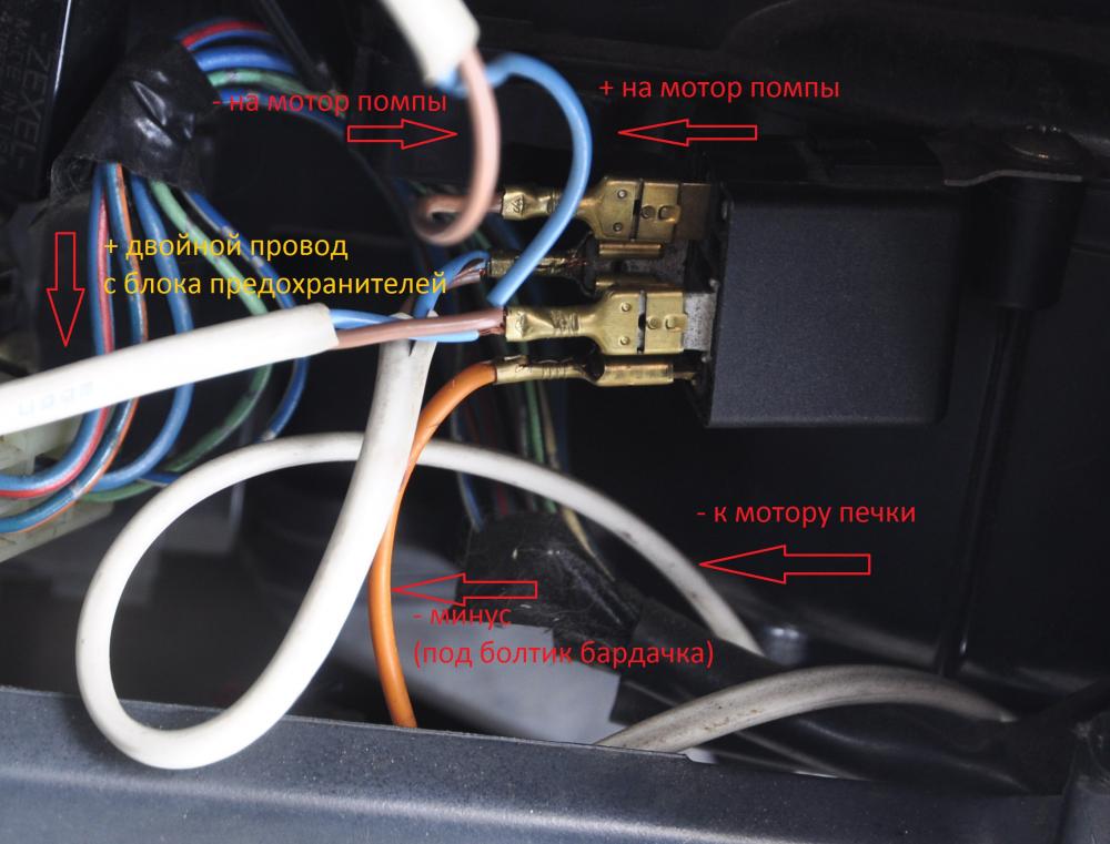

    подклчил мне электрик доп. помпу но почему-то мот. вкл. даже в первом положении переключателя оборотов. при повороте ключа в 1е положение. хотя х.з. вроде до установки газа такого не было! все вкл. как учили выше-- может газщик чего накосячил?!!

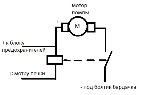

    Вероятно питание реле взято с хорошего плюса. У меня запитано прямо с мотора печки. На первом положении мотор печки вращается еле-еле, ток гасится блоком сопротивлений и катушке реле чуток не хватает подхватить контакты. На других положениях всё нормально.
    У меня вопрос к Вам. При выключении печки, доп. помпа крутится постоянно?  :D
    Завтра сниму бардачёк и сделаю фото подключения. Провода должны быть видны.
    Нет-помпа не крутится. А тут еще вопросик всплыл- вчера стоял в пробке ну и ессно до сотки нагрелся и тут раз и холодрыгой потянуло как будто этой доп. помпы и нету.С газа на бенз мотор не переключался т.е. в редукторе ОЖ циркулирует а вот печка почему завоздушилась непонятно! Утром проверил -уровень норма.!?
    Не совсем понятно при чём здесь переключение с бензина на газ? Но, не суть.
    Такая фигня, правда без доп. помпы, у меня была когда в прокладке головки блока была малюсенькая дырочка. При открытии большого круга, печка оказывает достаточно большое сопротивление циркуляции (возможно и радиатор подзабит ) и газы попадающие в систему, скапливались в печке. Радиатор печки завоздушивался и дул холодный воздух. При закрытии большого круга, основная помпа проталкивала всё что собралось в печке и дул горячий воздух.
    А вообще то, с Вашим случаем, надо разбираться. Проверить на попадание газов в систему, правильность врезки доп.помпы в магистраль. Проверьте по фотке в моём посту выше. Помпа должна тянуть из печки и качать в обратку.
    Ниже фото и схема подключения.
    Сообщение отредактировал Snezhok: 28 ноября 2017 - 12:48
    Спасибо большое за фото и схему.А газ-бенз: при обмерзании редуктора на бенз автоматом переклучается. А по пробке- с помпой, как я понимаю, такого вообще не должно быть!? Хотя редуктор  вроде  раньше должен был завоздушиться.
