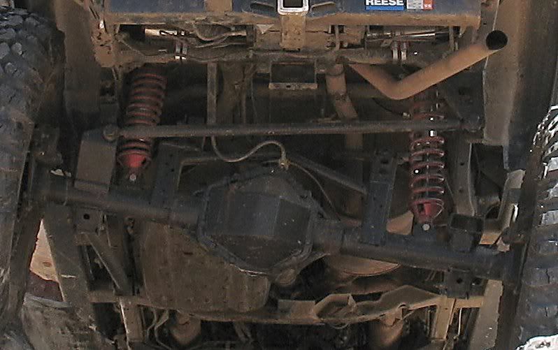

    Нашел пару на cardomain.com Правда не Фроська,а Родео.
