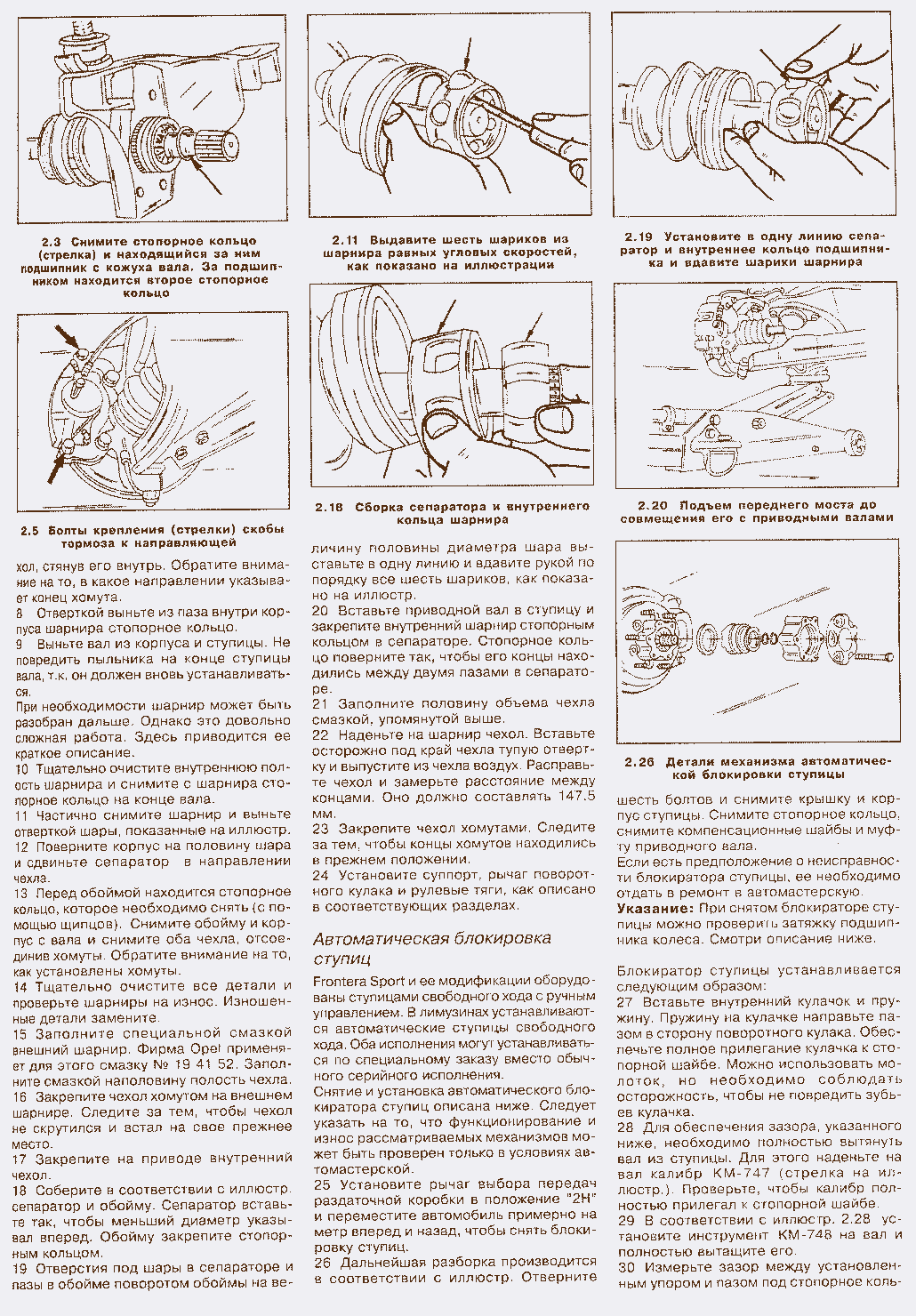

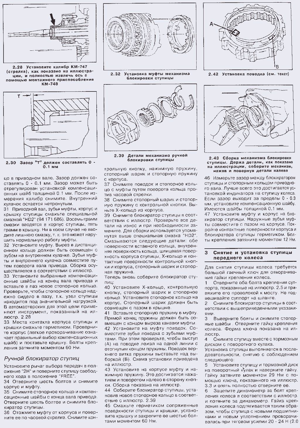

    str1.gif str2.gif str3.gif str4.gif регулировка автохабовИ читать, читать, читать!
