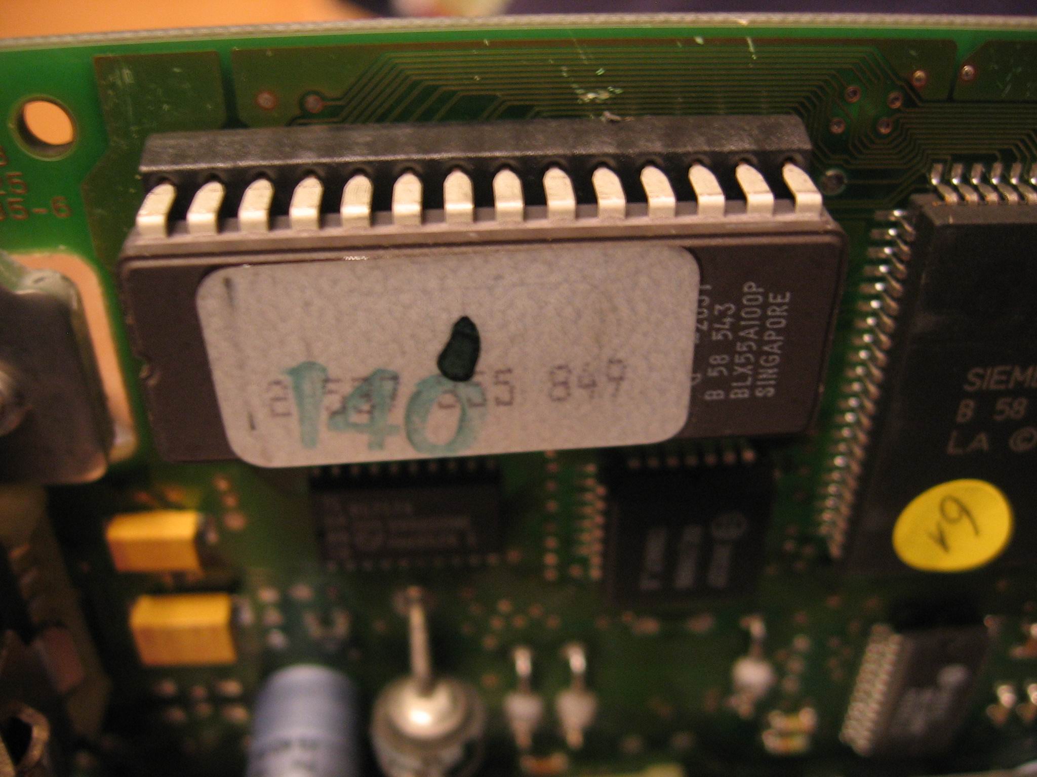

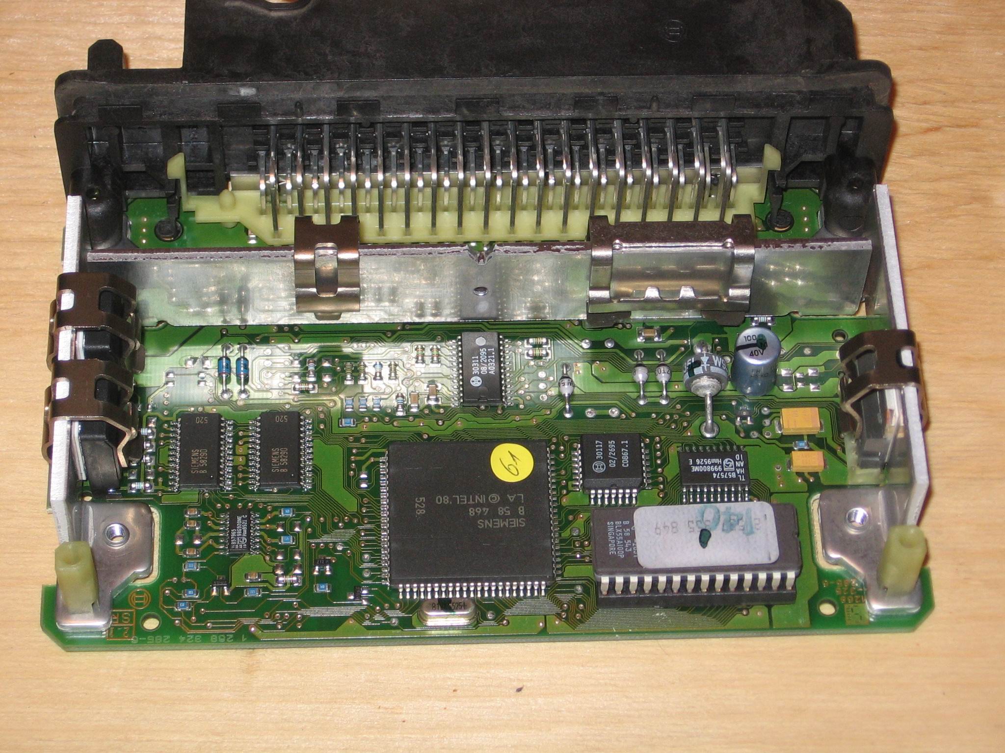

    Мозг № 1 во вскрытом состоянии:З.Ы. Никаких признаков непропая я не обнаружил
    "если нет разницы зачем платить больше?"
    разница есть. но все равно это не тот результат, который нужен в итоге
    :lol: так вот ты какой... северный олень :rolleyes:

    ну как же... все просто.. Смотрим на твое фото видим надпись B 58 543, лезем в архив который я выложил, открываем файл "скрытые обозначения бош" ищем это значение и видим что EPROM у нас 27C512. Лезем на сайт, вбиваем в поиске и получаем это http://www.datasheet.../5/27C512.shtml , качаем пфд и разбираемся :P ;)
