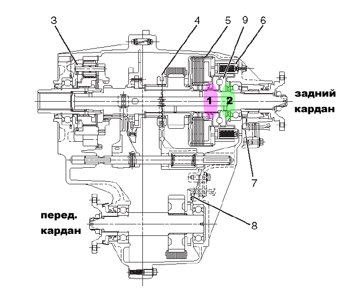

дисков количество не считал. схема, судя по всему, условная. На моих фотках 6 дисков с внешними зубами, на схеме - 7, возможно седьмой на схеме это металлический диск с масляными прорезями, который _сверху_ пакет накрывает как крышкаа можешь подсказать, в обойме с дисками сцепления есть один большой металический диск, который есть у тебя на фото gallery_7142_119_54778.jpg снизу лежит, дак вот он ставится в обойму С НИЗУ пачки дисков, или надевается С ВЕРХУ уже на тот, что изображен на фото gallery_7142_119_193984.jpg поверх пластикового кольца и зажимается тремя зазубринами которые там видны по краю?потому как поставить можно и так и эдак.весь день сегодня крутили вертели - не работает хоть ты што делай!
и дисков должно стоять столько как нарисовано по схеме? у меня получается вроде на 1 меньше, но он туда как бы врядли запихается.

ну тогда у меня все правельно! но почему не работает то??все собранно так, как надо, все целое, все есть, но не работает зараза!

как это зажать зазубринами? они только в качестве направляющих существуют, чтобы кольцо только в одном положении вставало в пакет. А фотки есть процесса сборки? Еще, если на обойме, которая магнит обхватывает, будет выработка на месте посадки шейки вала, то внешним краем она может шорхать о корпус магнита и приводить к затягиванию шариков. +Под нее не забыть упорный плоский подшипник положить(внутри магнита).короче сообразили что не так.если то толстое кольцо верхнее на обойме зажать боковыми зазубринами (ну мы логично предположили что они якобы для этого были) - то не пашет, если ставить его свободно - то вроде перед работал от магнита, пока был в гараже, поездил 10 минут - опять клин переда с задом! что за жопа такая

ну мы по началу предположили, что они зажимать должныкак это зажать зазубринами? они только в качестве направляющих существуют, чтобы кольцо только в одном положении вставало в пакет. А фотки есть процесса сборки? Еще, если на обойме, которая магнит обхватывает, будет выработка на месте посадки шейки вала, то внешним краем она может шорхать о корпус магнита и приводить к затягиванию шариков. +Под нее не забыть упорный плоский подшипник положить(внутри магнита).
