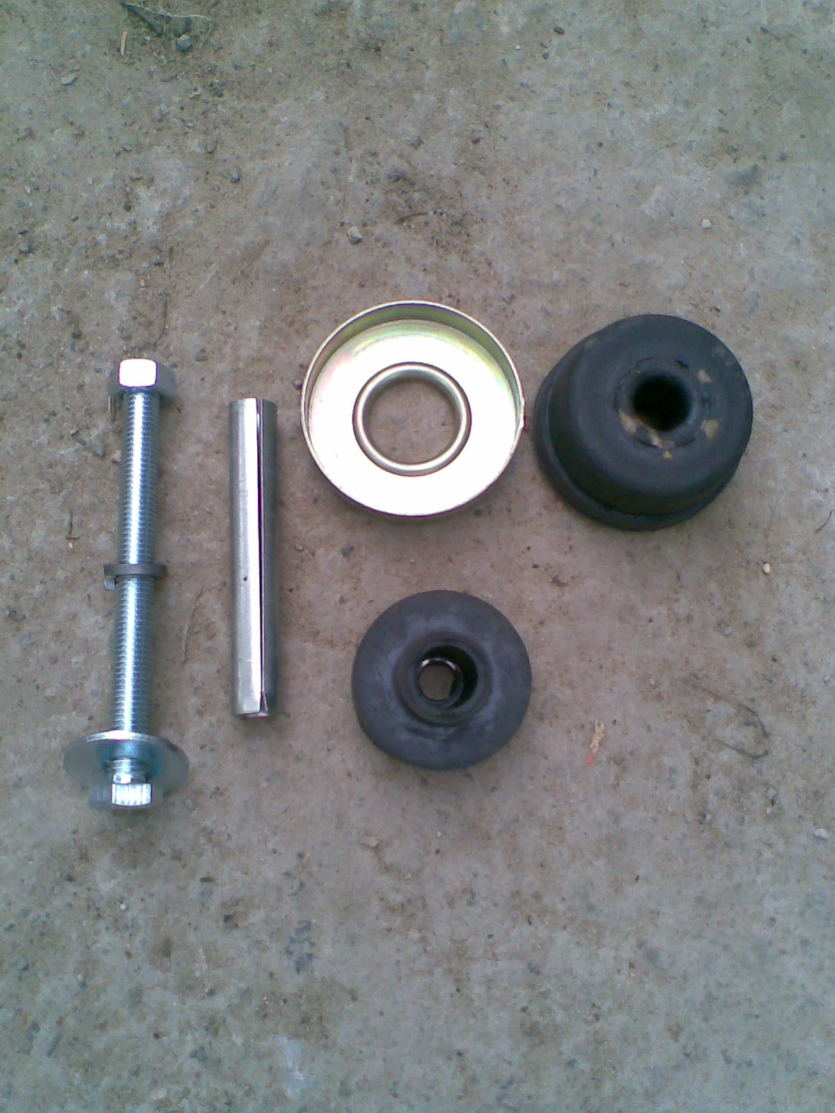

    слушай, конструкции еще этой ни разу не касался, объясни несведущему.Получается, что у меня под кузовом стоит капролон, под него ставится подушка, которая получается между капролоном и рамой. А втулка эта куда идет?
    если машина лифтована то да.а втулка вставляется в подушку.она двойная верхняя и нижняярезинки с выбранной четвертью входят одна во вторую.втулка насквозь через обе проходит и сжимает подушки в заданный размер.контакт кузова и рамы через металл исключен.только через резину..на фото идеальная замена нам..от кузова газона..но я не нашёл..такие.

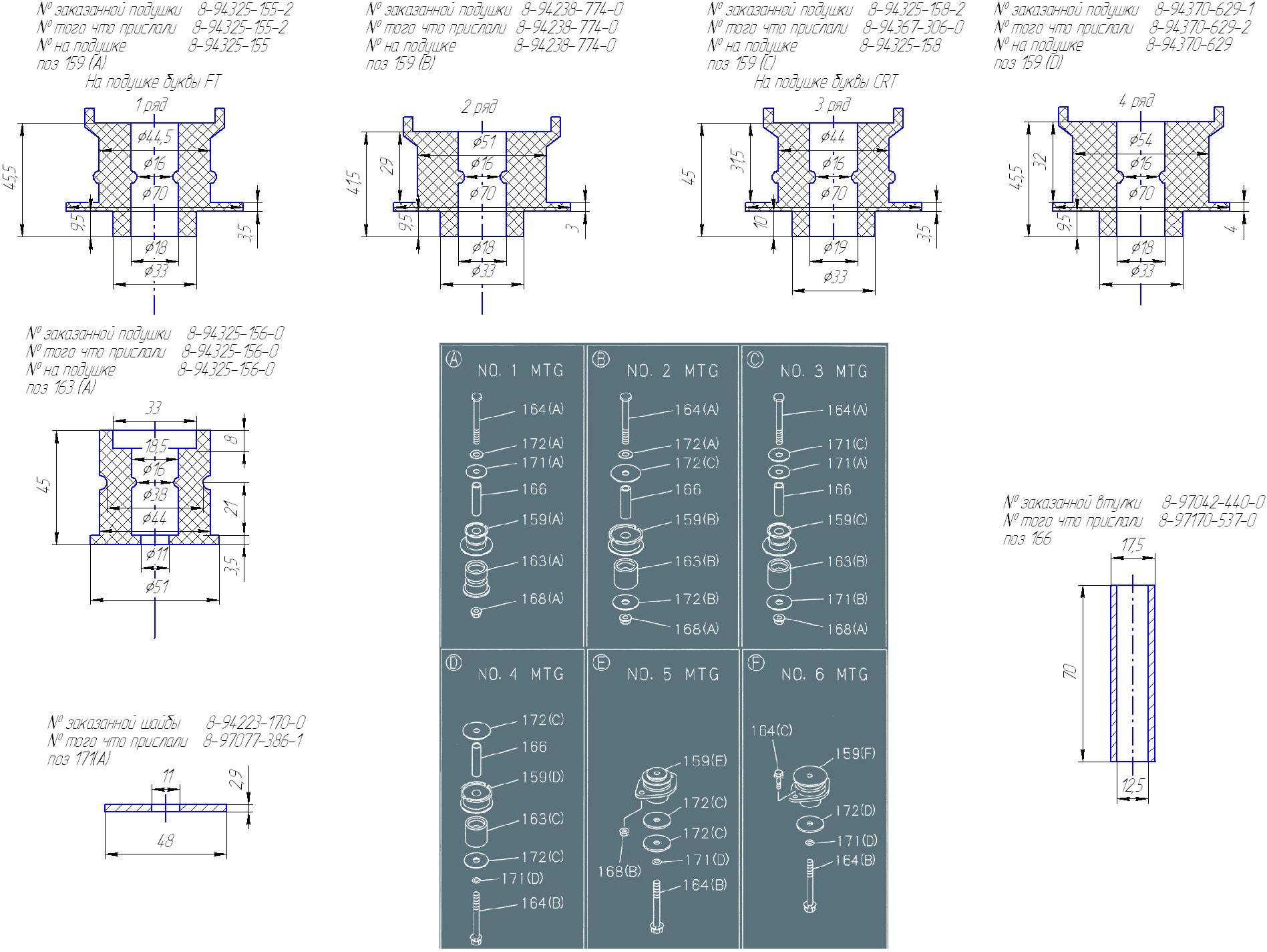

    Ведь писал же я выше ..................Берёшь две хоккейные шайбы , гильзуешь их родной втулкой , если целая конечно , нужно подрезать втулку так , чтоб она была на 10мм короче длинны двух шайб , на шайбе , что ляжет на раму протачиваешь на наждаке диаметр отверстия под отверстие в кронштейне рамы , глубиной миллиметров пять . Нижняя подушка остаётся родная . Сверху колхозной подушки ставишь стальную шайбу наружным диаметром с шайбу , дальше ставишь стальной бачёнок бодика 40мм - 60мм и диаметром 50мм-60мм , болты применяешь от рулевого классики ВАЗ .
    вот объясни еще раз теперь. Зачем ставить ДВЕ шайбы? Одной что, недостаточно? если толщина шайбы дюйм, то две - это два. Тут уже на одних шайбах бодик будет ого-го! я так понимаю, что верхняя подушка выступом ставится в отверстие в кронштейне рамы, а нижняя - безо всяких выемок и выступов, просто ее притягивает к кронштейну?По идее, верхняя шайба должна иметь большой выступ, чтобы не просто входить в кронштейн, а даже в нижнюю подушку, у которой должна быть выемка под этот выступ.

    во че нашел у себяподушки_кузова.jpg верхняя шайба должна иметь большой выступ, чтобы не просто входить в кронштейн, а даже в нижнюю подушку, у которой должна быть выемка под этот выступ.
    по этой картинке все и шаманят..про выемки так и есть..
