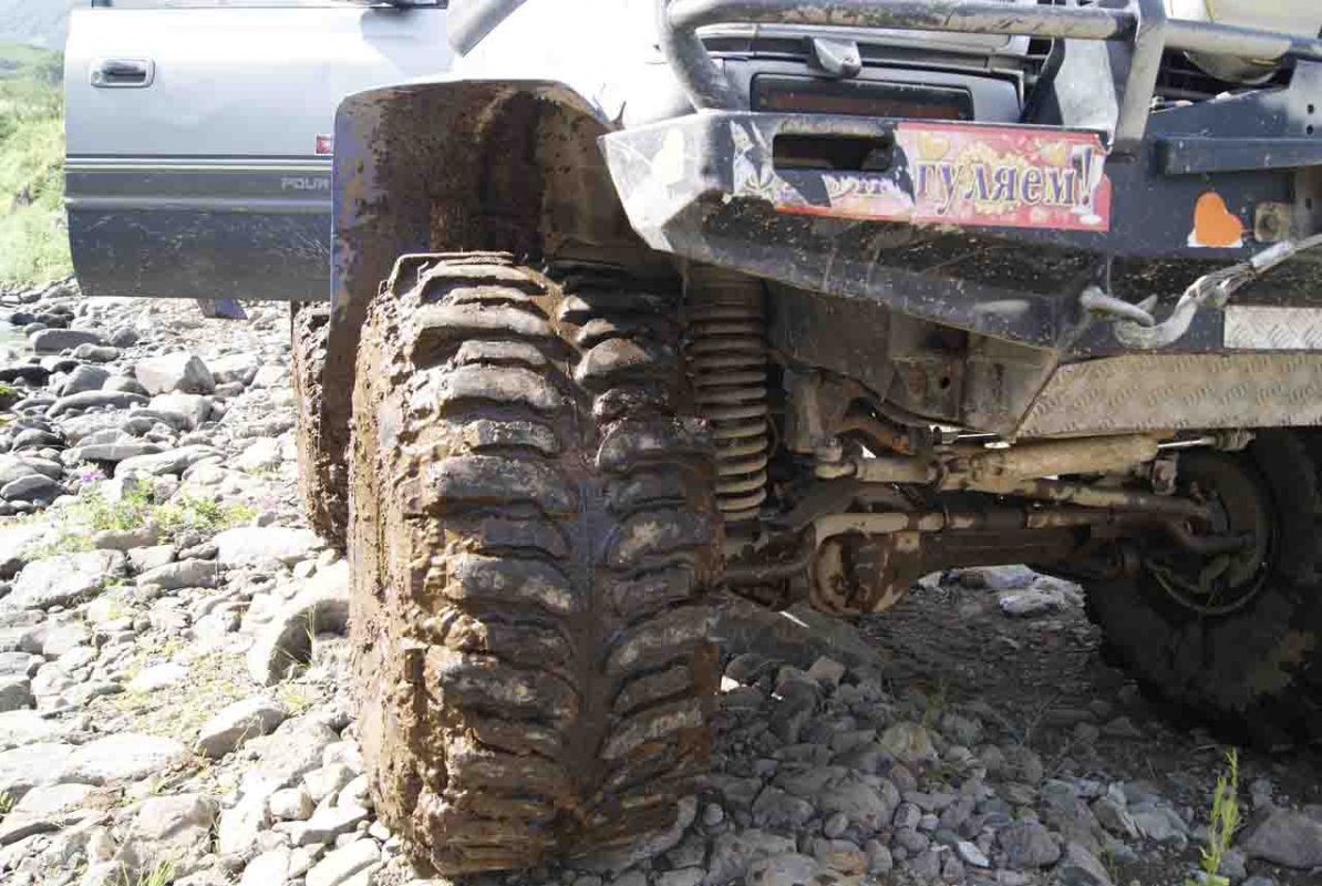

    единственное но... там передний мост мы устанавливали неразрезной... резина какраз 38". Машине уже год и нареканий по работе карданов и раздатки-коробки нет, только вот редуктор передний кончился по непонятной причине, его просто разорвало :) , но это скорее всего все-же из-за размера колес.
    потому и ставят на ТЛК-80 задний редуктор на передний мост, тогда всё будет "О.к."

    А если со стороны раздатки стоит двойной шарнир Гука? В этом случае полюбому крестовины у моста и у раздатки с разными углами.... но это заводская конструкция и работает отлично.Я вот читал, читал... Я где-то год назад создавал тут тему про китайца на 80-ых мостах, тогда она вообще не стала никому интересна, а ведь там были фотографии с карданами, с вариантами изготовления креплений под новые пружины.... Рама китайца, практически копия рамы Isuzu и все, что там реализованно вполне подходит для ваших машинок... единственное но... там передний мост мы устанавливали неразрезной... резина какраз 38". Машине уже год и нареканий по работе карданов и раздатки-коробки нет, только вот редуктор передний кончился по непонятной причине, его просто разорвало :) , но это скорее всего все-же из-за размера колес.
    У 80ки передний редуктор слабый, поэтому вперед инсталируют задний редуктор.
    интересно каким образом? чулок переваривают? у крузака 80 спереди 8' редуктор сзади 9' при желании не подойдет. а слабое место переднего редуктора как раз ГП 8' мало этого, нужна для нагрузок пара 9'

    Нашёл вот такую интересную статью:http://www.jeepforum...514/index2.htmlА народ 35-ми катками ЧАСТО ломает тойотовские ШРУСы... А вы там 38-ми редукторы :) И ещё:http://www.pirate4x4...s/superbirfield

    The reason I would never think of using toyota axles, specially for the front is the birfield joints. I have never heard anything good about them. They can be upgraded but why not just go with a ford chevy or dodge axle.Но имхо надежность компенсирована большим весом?

    Да я вчера наконец-таки нашёл научное обоснование почему америкосы не любят закрытые поворотные кулаки и считают их большим недостатком конструкции. Я был в шоке: они ненавидят сальники, поэтому им удобнее работать с крестовинами :)
    а я думал из-за того что у закрытого кулака есть заведомо слабое место-шейка поворотного кулака.+обычные шрусы Бирфилда 38 богерами разрывает в "ромашку"(друг на патруле уже 11шт. сменил за 7 месяцев).а крестовину фиг разорвёшь!на американских мостах потшипники цапфы разнесены шире и тонкой шейки нет!

    Не, про это не было сказано. Правда там ещё утверждалось что радиус поворота у открытой конструкции несколько меньше.
